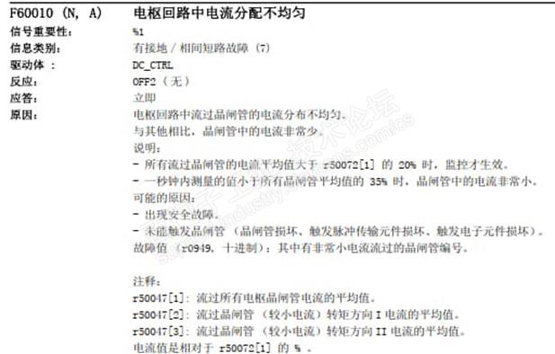

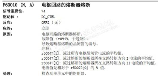

2)上主电进行晶闸管检测,励磁环优化,电流环优化,速度环优化,均正常通过,速度 给定500转,大概运转20秒后,装置跳出故障F60010(故障值=11),更改速度给定到 100转,装置运转正常,速度给定加到200转后,差不多经过20秒,又跳出F60010故 障(故障值=13)
从2 本不同版本的6RA80 参数手册上检索到的F60010 这个故障,有不同的解释,因着 在STARTER 软件中对F60010 的英文解释是“the current in the armature is uneven distribution”,第一张图片的解析更贴切一点。

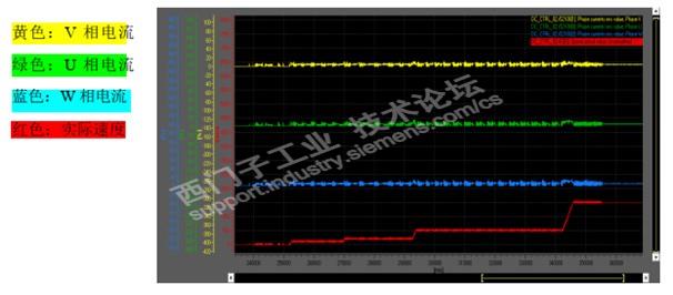

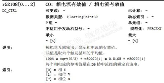

从参数手册中对故障的描述,并结合装置本身没有配置电枢回路熔断器来分析,应该是 电枢回路在电机运转在≥200 转时,输入电流某相可能突然没有了。以下4 图是对 F60010 这个故障相关的参数测得的数据。

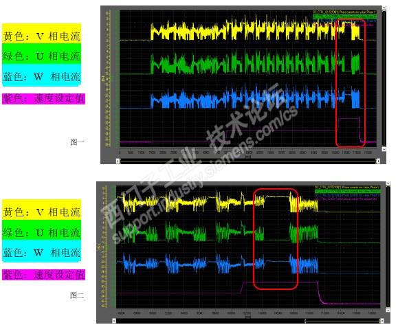

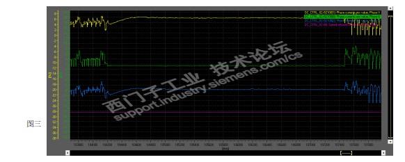

从图一到图三可以看出,当速度设定值到200转时,须臾,U相电流就检测不到了,故障出现。
更换了U相的电流互感器后,装置测试正常,可以得出U相的电流互感器坏了。
下图中转速从0转→100转→200转→500转→1000转→1500转增加。
黄色:V 相电流 绿色:U 相电流 蓝色:W 相电流
红色:实际速度
