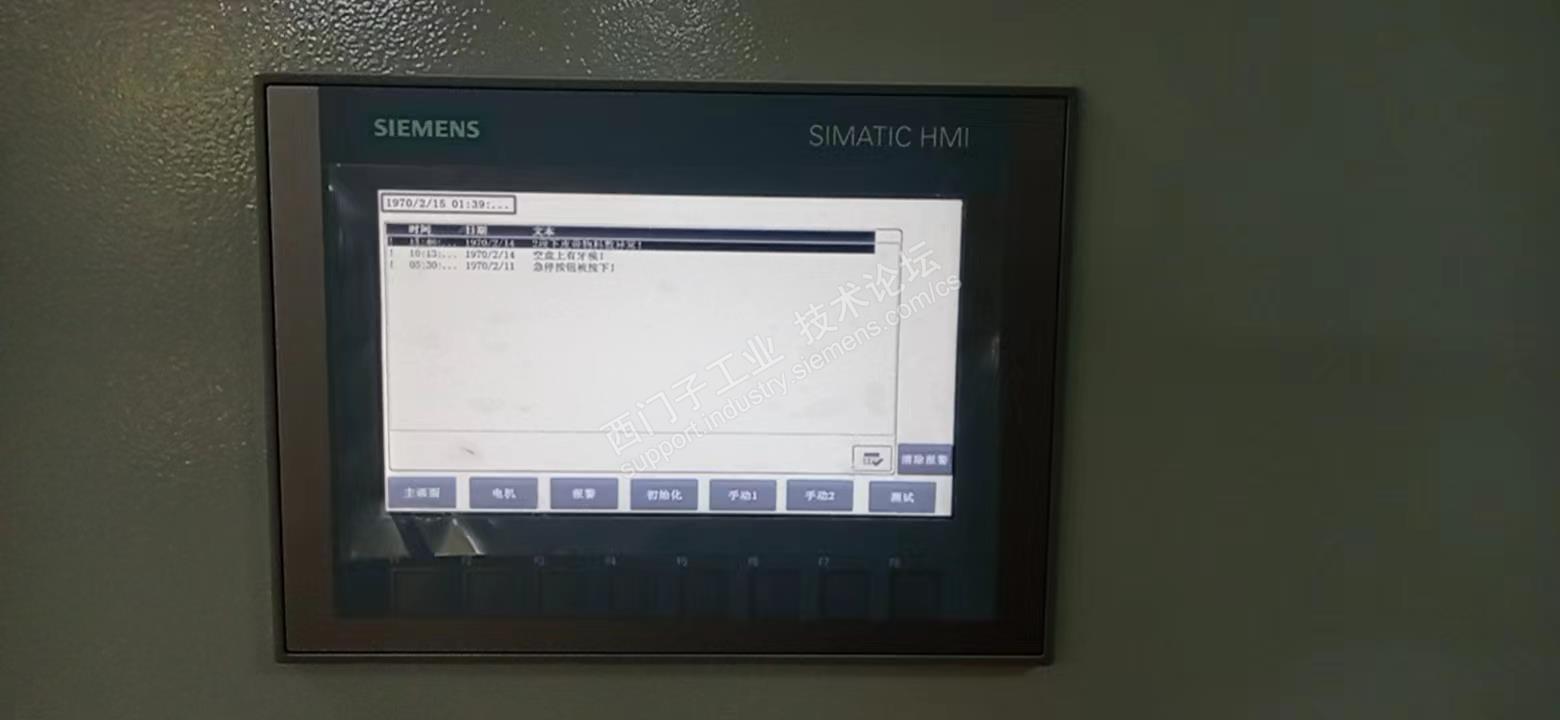

  由于以前接触的欧姆龙系统,公司使用的CP系列和NB系列的触摸屏。由于公司使用柔性的生产系统,基本上一个工站一个PLC的柔性系统。所以公司为了减少PLC的型号,统一使用相同类型的PLC及触摸屏。导致很多设备在经济型上并不是最优。但是为了设备统一性,这点成本公司还是能接受。

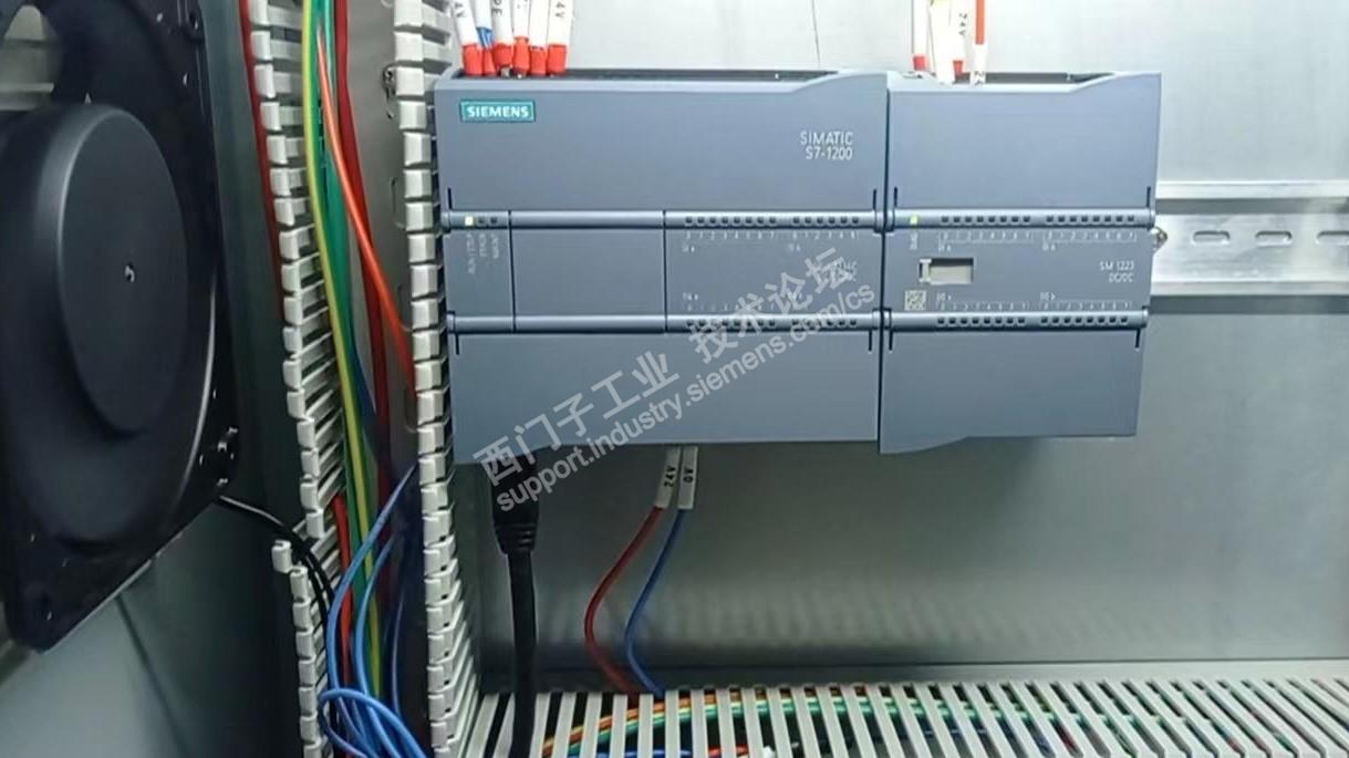

   由于人工成本上升,公司决定开发自动生产线,采用环形链的方式,实现治具回流,节约空间。而环形链系统采用的是FESTO和西门子联合开发的MCS系统。为了保证系统的有效兼容性,公司领导决定使用西门子的控制系统,采用多小型PLC的控制系统。中心CPU采用1515作为与MCS通信的控制系统,控制整条线的控制系统,各工站使用1200系列的小型控制系统同时作为1515的IO子站,触摸屏使用的KTP系列。
    由于以前使用的欧姆龙的HMI,在使用HMI时由于其系统的不同,导致在使用上觉得西门子有很多不方便。
1:西门子的弹窗功能,由于之前使用欧姆龙的弹窗功能,在有提醒信息时,弹出在画面主页能引起直接的警觉,但是西门子的KTP屏却把这个功能阉割了,在西门子的TP里才能使用,但是TP屏的价格是KTP屏的3-4倍,但是TP屏的授权也需要WinCC professional。为了能实现弹窗的功能,决定使用的字符的可见性功能,对于需要提醒的字符在相关的变量下才可见,也算是实现了这一个功能。其官方也有教程(https://www.ad.siemens.com.cn/productportal/prods/hmi/2ndbasicpanel/q7_configuration/faq121.html),第二使用PLC可以实现画面的控制,也可以使用PLC来控制画面的切换,从而来实现画面切换,达到弹出的效果。
2.西门子触摸屏对于层的作用太显著。在实际的应用过程中,发现按照欧姆龙触摸屏组态的按钮使用不了。例如由于系统自带的按钮太单调,为了使画面更好看,有时候需要在按钮上添加图片,但是下载后却发现使用不了,最后调整画面,发现按钮是在图片的下一层,由于按钮不在第一层,导致按钮触发无效,需要将按钮设置成透明,且置于首层才能有效。
3.西门子的组合功能,也会受到层的影响,按照传统的理解,既然组合了就是一个整体。如果图片在第一图层就应该有效,其实际也会受层的影响。需要按照第2步将层换过来组合过来才有效动作。
4.西门子按钮的文本显示,在设置ON时的文本为启动,在设置OFF时的文本为停止,当按下按钮时按钮的文本显示启动,松开后又变成停止。在事件里设置为取反功能。需要使用文本域功能,才能实现按下后字符切换显示的功能。欧姆龙只需要设置0时的字符和1时的字符。
5.西门子的一按钮多功能这个比欧姆龙的要好用,只要在事件里添加多事件即可实现多功能。欧姆龙实现需要多个按钮组合。
以上仅仅时个人使用的一点感受,由于软件功能强大,本人也需要继续学习,如有使用方法不全面,还请各位高手指导及探讨。作为一个工程师,经济适用性一直是工程师追寻的目标。不能什么都用高级屏,设备的投资回报率怎么实现,公司的运营成本也会增加。作为一个非标厂家,追求的是利润。物尽其用,达到经济效益最大化。不喜勿喷,谢谢!
