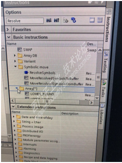

    请问一下,一个FB的2个实例,即2个IDB,优化块,我想把数据从IDBA完整复制到IDBB,有没有什么指令?
    崔工第一时间回答是不知道有,因为我问的时间是晚上,他答应我第二天上班后帮查一下,内部同事们交流一下。 第二天给我的回复是没有这个功能。
    而我在崔工给我回复不知道后,就又直接问了下在德国的PORTAL研发中心的哥们,也请他可以直接问下核心研发的德国同事。
    稍晚后,给我来了回复,说是一组Symbolic move的命令可以。还发来了屏幕照片:
    然而,我在V16中没有找到。 发给学员们,大家在V17中找了半天,也都没找到这个指令。 有人甚至去SIOS搜索帮助,也没找到。
    我就再去追问哥们,是什么版本。他也有点迷糊了,研发的电脑上版本有点乱,有可能新功能不经意间掺进来了。 所以告诉我有可能是V18的。
    那我们就只有等V18正式发行之后了。

    今年上半年,在学习西门子的新版例程LBP的过程中,读到了它有通过在PLC中设立一个公用的数据区,通过PLC逻辑来实现触摸屏中数据多路复用的方法,很是有趣。 也想有机会嫁接到烟台方法架构中来实现。
    起码领先同行20年以上的烟台大法,今年上半年才有这样的认知,还要炫耀一番,也是无语了。1楼网友就用了15年了,我看论坛内超过20年的也比比皆是。
    甚至官方论坛也没必要问, 我自己都还不会的问题,又有几个能知道呢!所以直接问了下崔坚:
    呵呵,我想崔工也是被你这种“天才”的想法搞晕了吧。复制数据就复制数据呗,有必要牵扯整个背景DB呢?真要实现很简单啊,输入同样条件重复调用一次,配不同的背景DB即可,这不是很符合万线圈的做法吗?走道儿走到这儿却不会走路了?问问题是假,借题炒作自己是真吧?!
    博途下只要是相同数据类型或结构定义UDT(struct不包括)的数据就可以互相拷贝,DB块相互拷贝属于复杂数据结构的拷贝,必须符合是同一个UDT生成的条件,背景数据块显然不符合要求。
    我语音讲解了一下,大致的意思便是,结构化模块化编程的本质不是设备对象的模块化,而是功能的模块化。
