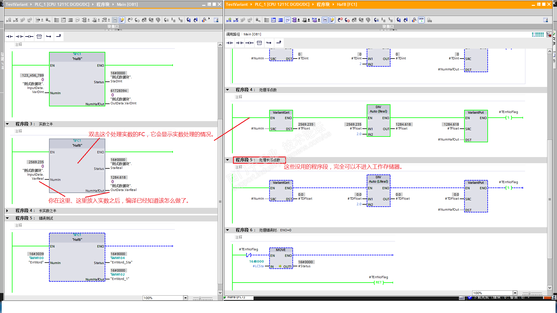

首先注意到,用Variant做函数,它只支持固件版本4.0以上的1200PLC。
例如:我需要个通用的功能函数,来处理一个数值的1/2,然后输出。根据以往项目经验,主要是处理整数
,双精度整数、实数、长实数四种。准备写个通用函数放到全局库中,各项目可以调用。(否则我需要针对不同的数据类型写四个FC。)
1、首先,新建个FC(取个名字HafB)
2、在函数输入接口处写个变量,数据类型选择Variant;在输出接口也写个变量,数据类型也选
Variant。为了处理出错,添加个状态字。
然后使用中间局部变量,添加可能需要的各种数据类型,用它们来获取实际使用时的值。最后用
个布尔值变量,控制本函数的ENO。
见下图:
3、写FC程序
程序很简单,写出一个程序段,然后就是复制-拷贝-粘贴,然后再用鼠标按住那几个声明的变量
拖-拽-放。
每一个处理程序段中,都是从VariantGet指令获取这个数据类型的数值,然后处理计算,发送到
输出,然后置位旗标。
4、函数测试
为方便测试,我建了个数据类型(一股脑的把四种类型都写进去);然后建个全局DB,使用这个
自定义数据类型,分别作测试函数的输入和输出。
下图:
然后
在主循环OB1中拖入4个写好的FC(HafB),打开上述DB,用鼠标按住变量旗标,拖入到各自的
FC接口。下载硬件配置,下载全部程序,启动运行。
故意用个不在范围的数据类型,看看FC是如何处理的。
至此,一个简单地、通用的FC就完成了。可以拖到自己的全局库中,供以后调用啦。

 注意到了么?在这个通用的FC中,不需要做调用进来的变量类型判断
这是由于,在你实际编程,调用这个通用FC时,由进入接口的数据类型,在经过VariantGet 获得值,那些中间局部变量的数据类型,就确定了。VariantGet的说明很清楚,非对应的数据类型不传送,其ENO=0
这只是简单的一个说明使用方法的例子。如果需要更复杂一些的。还可以声明中间局部变量为Variant,作为不同计算中间的通用“管道”,用一点来传递不同的数据类型,达到在一个FC、FB中去做二次计算用。

在上述主循环OB中,我拖入了5个相同的FC,分别使用了4个不同的正确的数据类型,和一个错误的数据类型。
在线运行时,你可以分别双击每一个FC。看看它对于这个数据类型是如何处理的。每一个数据类型的都要看看。包括错误的是如何处理的。
正确处理实数的。
双击OB中错误数据类型的FC,如下图:
我想,通过这个例子,应该知道Variant的含义和简单用法了。
