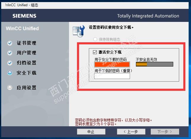

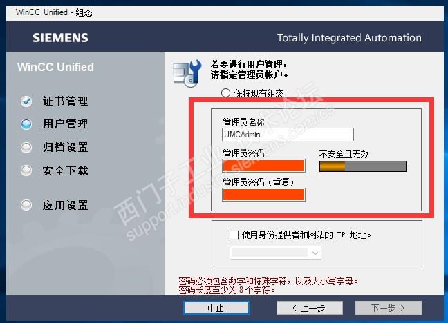

     安装Wincc Unified 软件的时候会出现设置管理员账户和密码,默认账户UMCAdmin,还有一个激活安装下载,也需要设置一个安全下载密码。

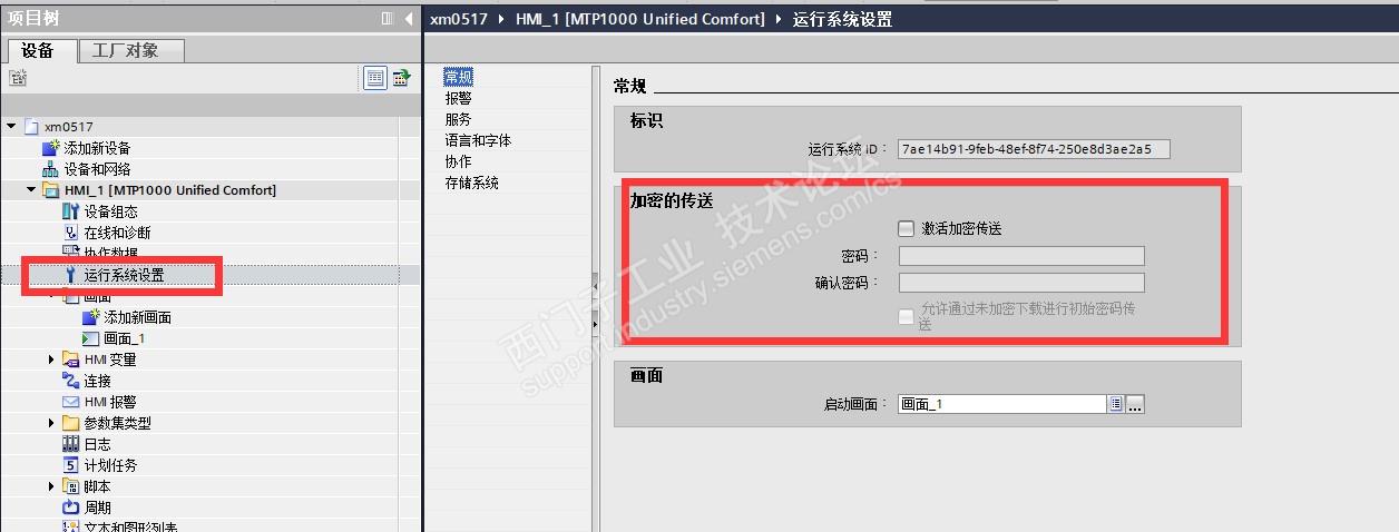

       管理员账户和密码是必需用的,在登录画面时需要输入,安全下载可以不激活,和项目的运行系统设置里面的激活加密传送 是一起的,都选择不激活,如果激活两边密码得一致才行。
     如果安装时的账户和密码忘了,可以在WinCC Unified Configuration重新设置

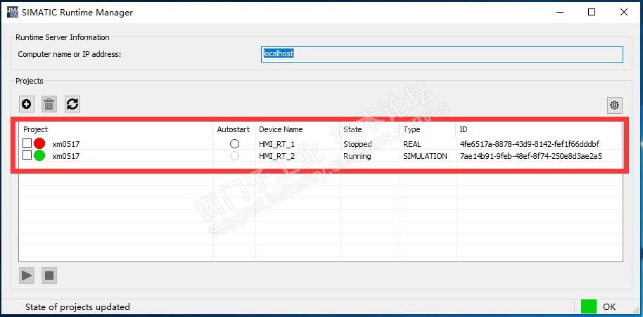

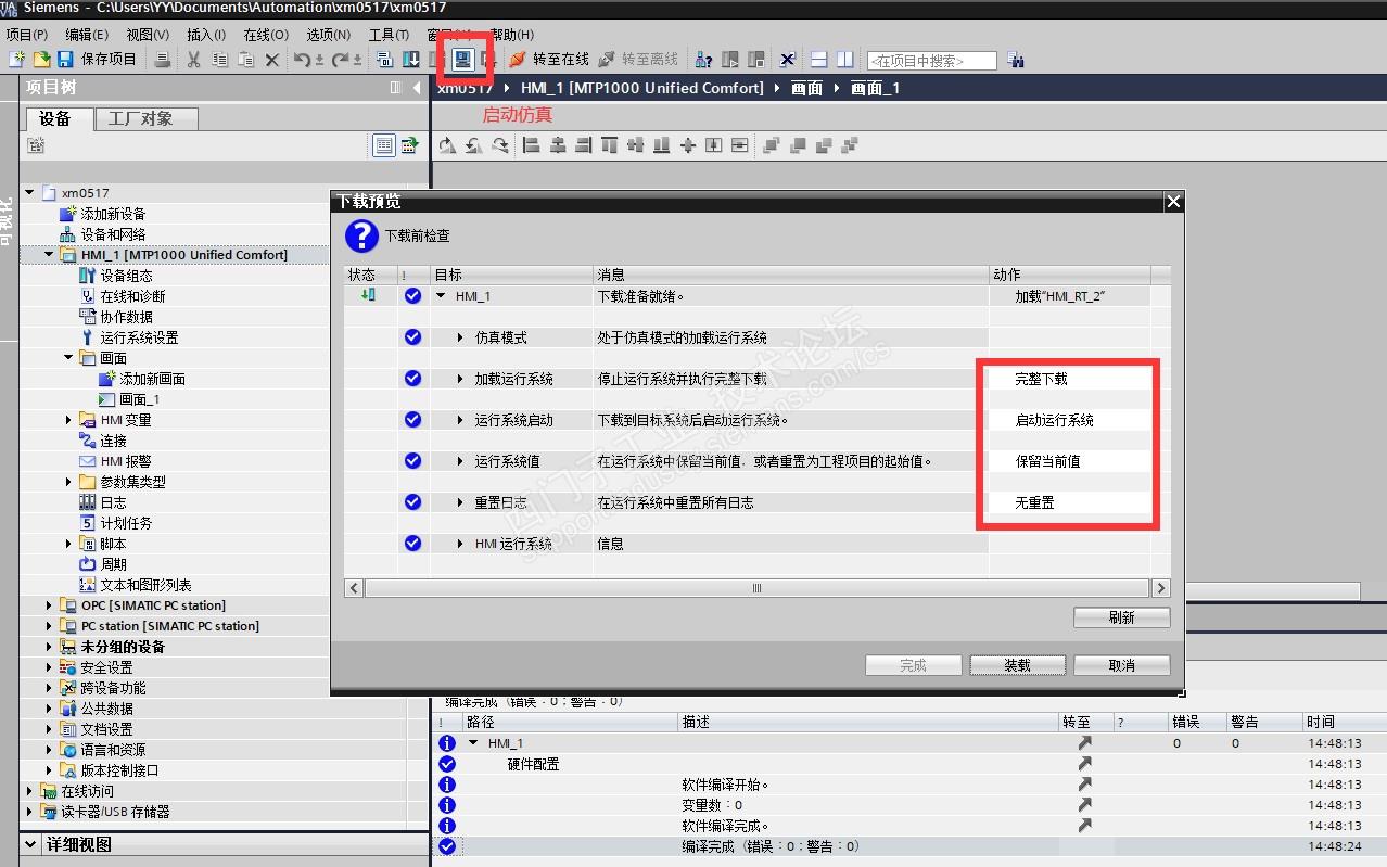

   1、Wincc Unified Comfort Panels  做好项目后,启动仿真,会出现下载界面,点击下载完成,没有像精智面板一样出现画面,但可以从 SIMATIC Runtime Manager 软件中看到刚下载的项目情况

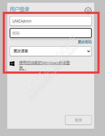

  2、下载成功后,打开浏览器(建议是谷歌浏览器)输入地址 https://127.0.0.1/    进入Wincc Unified页面,点击Wincc Unified RT,输入账号和密码 进入仿真画面
(账号密码是安装软件是设置的,也可以在WinCC Unified Configuration重新设置,账号默认的是UMCAdmin)
