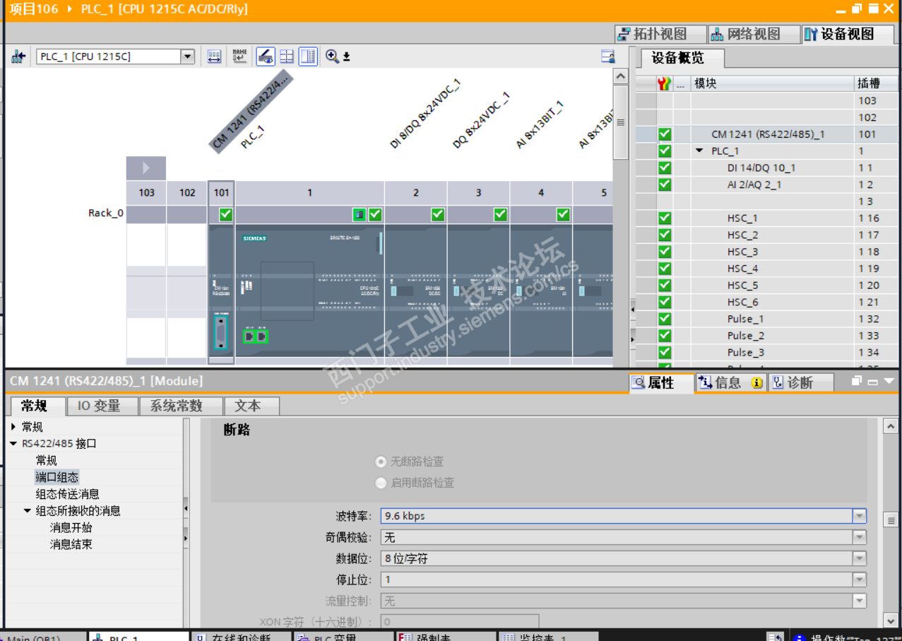

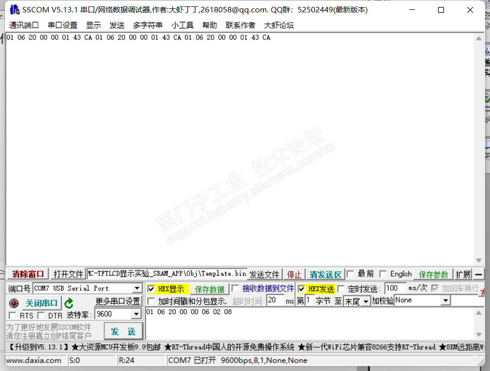

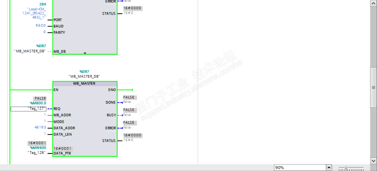

我用串口调试软件发数据,变频器能运行,但是用PLC发同样的数据,变频器就没反应,图片是我用PLC发数据串口调试助手收到的数据。现在就是不知道哪里的问题
