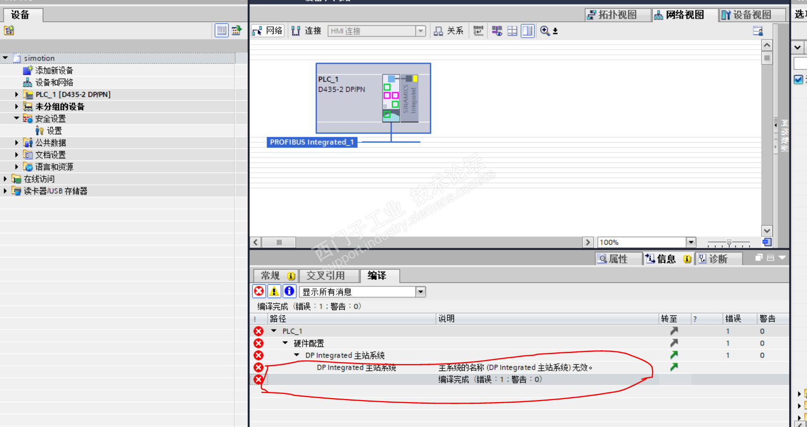

前辈好,我只拖一个硬件过来组态,啥也没动。为啥编译会出现主系统名称无效的错误。

点击 转至 看一下哪里的设置有问题。

我遇到过同种情况,组态D435硬件之前将博图改成英文,再编译就不会报错了
