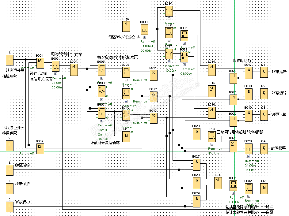

进入雨季,各处都在防涝排水,做了一个三台排水泵的轮换控制,有用得到的可以拿去试试,见附件。

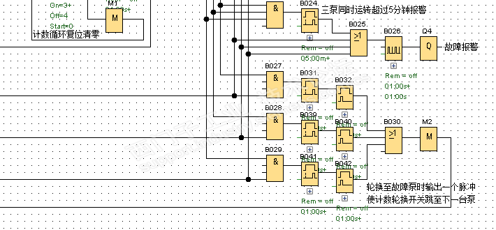

大致功能是:上下限液位控制;三泵轮换,每次启动时都轮换一台;故障泵跳过;上限启泵后,五分钟内未停则补下一台泵;三泵全开后,五分钟仍不停,则报警;定时自检启泵。
电控箱的图纸是我用CAD一笔一笔画的,使用了3个KBO控制与保护开关。大家随便看看就好,不专业的地方别笑话,我不是自动化专业的人士,电气知识全是缘于兴趣爱好自学的。我建筑专业的,上学时还没有电脑和CAD课程呢,画图是用图板丁字尺。
