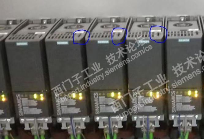

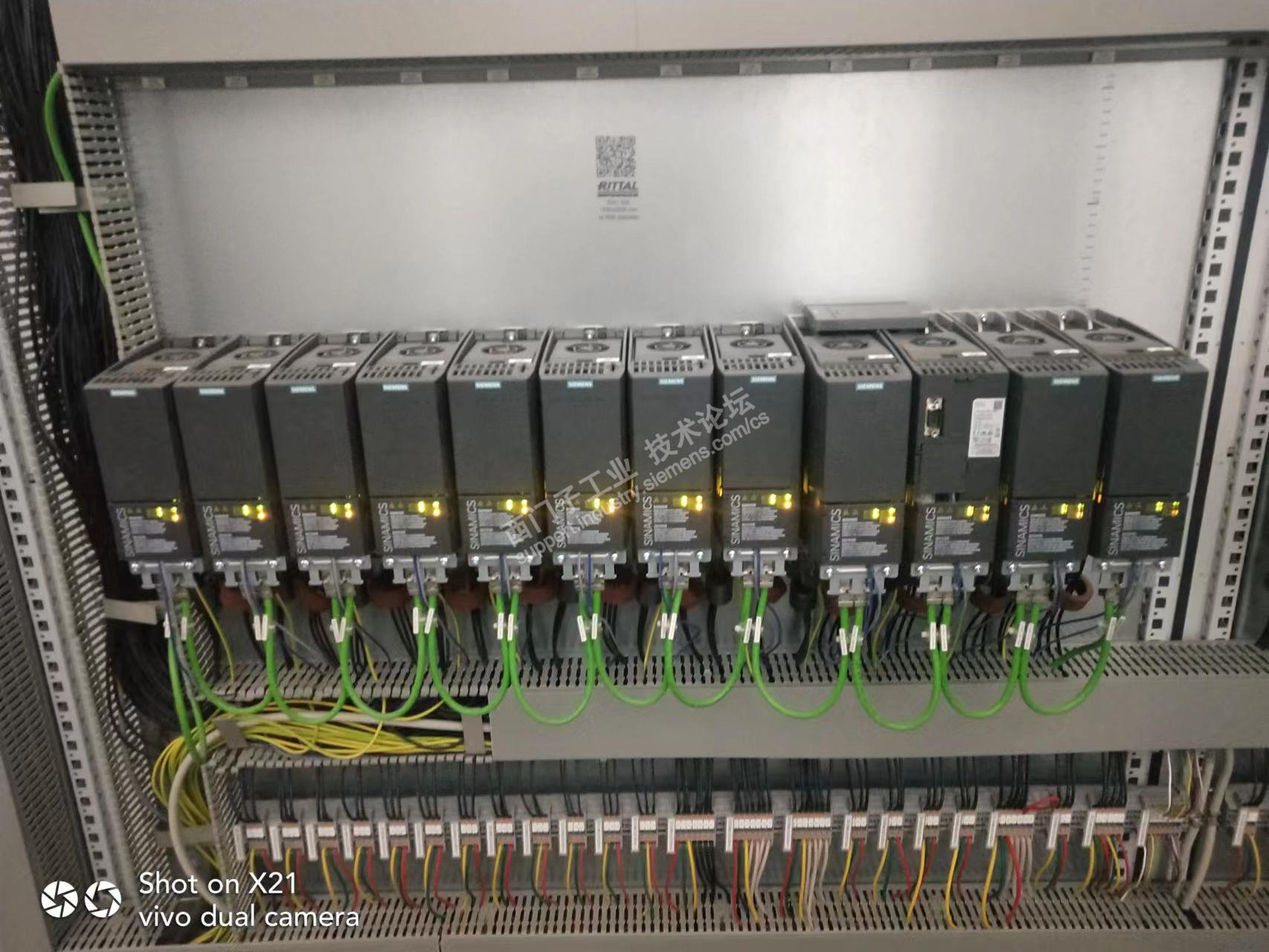

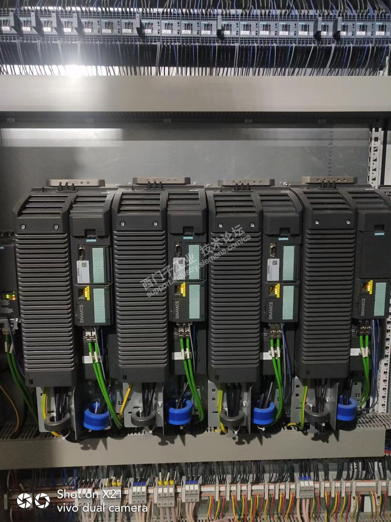

G120和G120C看上去有区别吗?因为大量使用G120,对G120C没什么认识。只是知道它是G120的乞丐版。昨天开箱了一个55kW的G120C。从网站下载了它的20版手册和参数表。对比了一下它与G120的区别。有了一个大概的认识。
第一,G120C比G120同容量等级的便宜10%左右;现在不一定了,价格有点乱;
第二,G120C是一体机,G120是驱动和CU分开的,可以配置不同的三种型号CU;
第三,从功能上,G120C的内置控制单元相当于G120的CU240B-2。也就是G120的乞丐版;
第四,它们的驱动部分结构一致,都是D封装以上尺寸形式的,内置直流电抗器,无需外部再加进线电抗器;
第五,G120C轻载55kW的确有直流母线端子。G120好像也有。但G120的重载75kW装置,没有直流母线端子输出。
第六,G120C的 开关量输入,没有接收码盘信号的端子,类同CU240B-2,而G120的CU240E-2与CU250S-2都有这个功能。
其它的两者都一样了。
