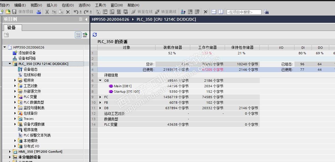

主题:【探讨】1200PLC 工作存储区超标怎么优化
只看楼主 楼主 2022-08-05 11:32:05
1、能使用优化的数据块,就使用优化的数据块,参考《S7-1200 与S7-1500 中优化的 DB 块和标准 DB 块有哪些区别?》
https://support.industry.siemens.com/cs/document/90316936
2、不经常使用的数据块存到装载存储器中。
在 STEP 7 (TIA Portal) 如何配置数据块"仅存储在装载存储区" 的特性?
https://support.industry.siemens.com/cs/document/53034113
3、将一些经常要用到的,代码提取成 FC、FB,使能复用的代码复用,减少代码量。
4、如果工程量较大,更换一个工作存储器合适的CPU可能是比较好的办法。在硬件组态中设备替换,不会改动你已做的工作,
http://www.ad.siemens.com.cn/productportal/Prods/S7-1200_PLC_EASY_PLUS/08-Function/04-Memory.html

都127%了
还优化什么
快换个容量大的新CPU吧
