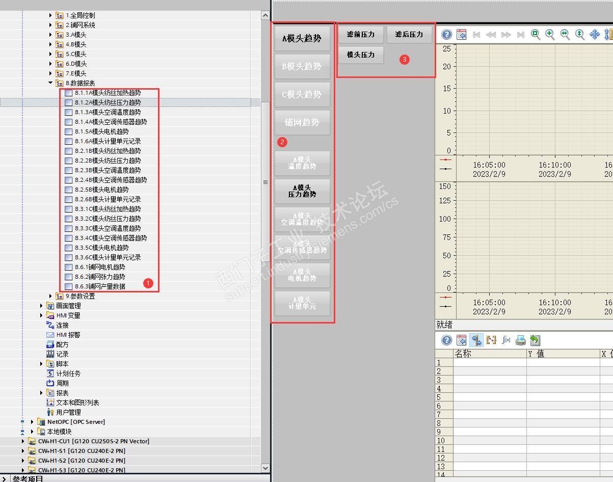

在很久很久以前,我对于 WinCC 历史曲线的做法是:一个画面一个(WinCC OnlineTrendControl)控件,一个控件两条趋势,一条红色表示实际值,一条黑色趋势表示设定值,如图所示。其中①为趋势图的画面,②为切换画面的按钮,③为更改当前画面中控件几条趋势所连接的归档变量 。
当然这也是取巧之后的做法,不然①中的画面就不止这么一点点了,但是大部分的工作都被转移到了③区域中的按钮中了,因为切换趋势图的归档变量是要写脚本的,脚本内容如下:
可以看到这个脚本有这么多行代码,但是这么行的代码也只要改一部分内容就可以了,但是区域③的每个按钮都要更改,也是比较费工夫的。
