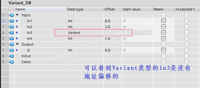

    本质上,Variant和Any及Pointer这三种类型区别并不大,都是属于引用类型,并不占用内存空间,它们访问的是传入参数的地址。也正因为这个原因在DB中是不允许声明Variant类型的变量的。但作为接口参数,在背景DB中允许Variant存在。将背景DB切换为标准访问模式可以发现Variant类型的变量是不占用空间的,它们没有地址偏移,参见下图。

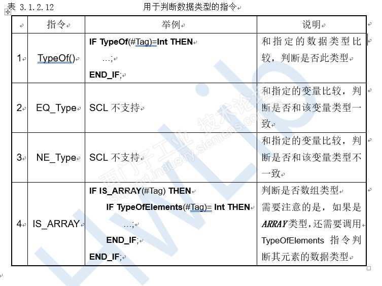

对于SCL编程,TIA Portal提供了四种指令用以判断传入参数的数据类型,如下表所列。

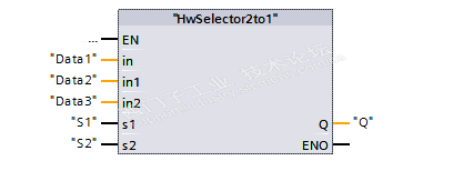

通常我们在开发一个带外部参数的FC或FB时都要为其指定相应的数据类型。而常常我们在调用该FC或FB时可能需要传入不同类型的变量。以一个开关选择器模块为例,这个模块有三个数值输入引脚、二个开关信号引脚和一个选择后的输出数值信号引脚,参见下图。
    对于该选择器模块,当我们在调用它时,有时可能传入的变量是整型,有时可能是双整型,而有时可能又是实型。基于这种情况,那我们可能需要分别编写参数类型为整型、双整型、单精度实型和双精度实型的模块来满足不同情况下的调用。而可不可能我们只编写一个模块就能满足不同情况下的调用呢?Variant类型可以满足这样的需求,只要我们将三个输入的数值参数和一个输出的数值参数定义为Variant类型就可以实现。这样我们在调用该模块时将被允许传入整型或双整型等不同类型的变量。
