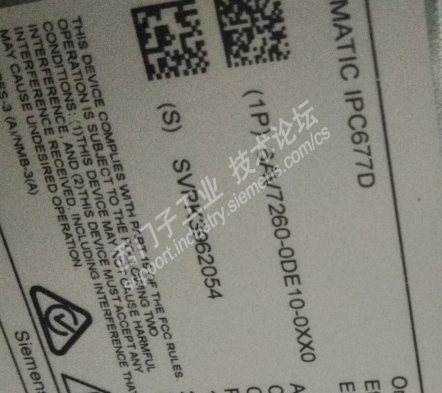

去年IPC547C坏了,是主板坏了,送到外面维修要1万2,而我们买台新的才1万1,所以也就不修了。
就决定买新的,通过供应商发过来的资料,我选了个型号,结果说所选型号停产了,我又重选了一个发过去,结果还是停产了,算了你们选个没停产的吧!
当时我没有要求装系统,因为我们原来的系统是XP的,想了一下自已回来装吧,然后供应商可以装WIN7,但要多850元钱,我知道后说不要装系统,可以省850元,但是他们也没告诉我不能装XP系统。

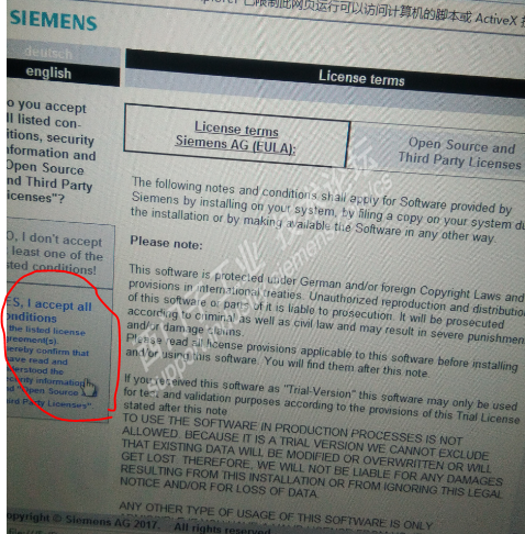

等货到了仓库,我去验收,并准备装系统。
我们XP的 siemens系统盘有的是,我就找了个最新的进行安装,结果装了一会儿出现DOS蓝屏,我又找了个RESTOR盘进行恢复,结果也是DOS蓝屏.
接着我想U盘起动想把原来做的GHOST备份,进行恢复,开始时不认U盘,按F2健进入BIOS激活U盘,
然后可以U盘启动了,但是用GHOST恢复不了。
没办法,应该是IPC677D不支持XP.
只好找了块WIN7系统盘按装,结果装了一大半出错中断,试了几次,我失望了。
想到这儿不应省850元。
第二天我找了块二合一装机版光盘xp和win7,可以装XP或WIN7的盘,但是起动后安装找不到硬盘。
完了。
我又回过头来试正版WIN7系统盘,为什么会出错。
在装时我一步一步下去,因为C盘有25G和783G两个区,昨天我一直装在25G区内的,我在想是不是要装在783G的区内,此时我就试试执行,不巧现场设备坏了,我就让电脑自已装吧,设备搞定后我回到办公室,IPC677D居然装完了。

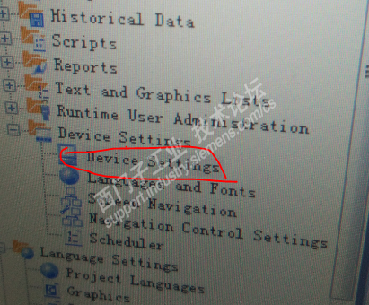

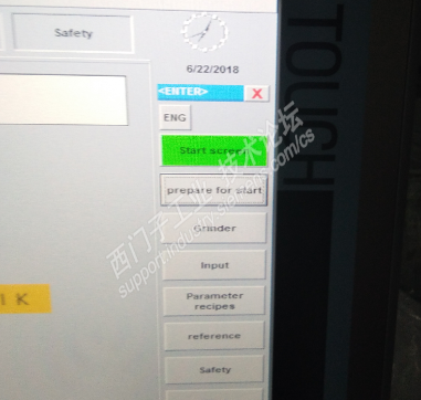

接着装WINCC_FLEXIBLE软件,打开原来的项目,仿真运行,然后把仿真的文件拷到自动启动文件夹内。
此时项目且不能全屏

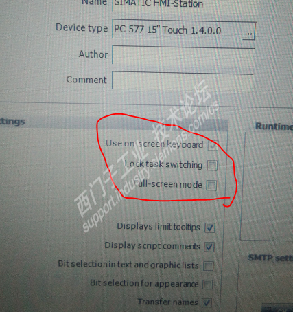

检查项目中的设备设置:
改为FULL_screen MODE

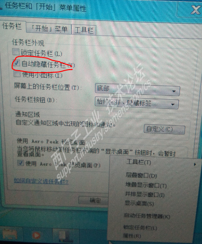

但是还是不能全屏,改工具栏的启动任务为隐藏

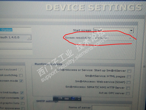

还不行,检查项目

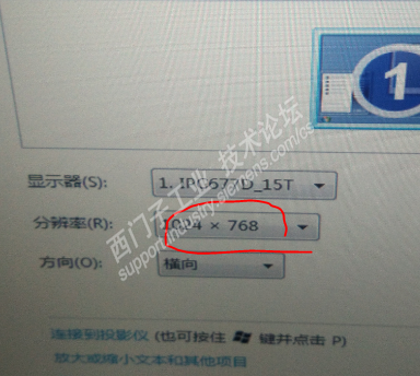

项目IPC677D分辨率是1024*768
检查系统的分辨率是1024*800,更改系统的分辨率为1024*768
测试运行项目,终于全屏了。
