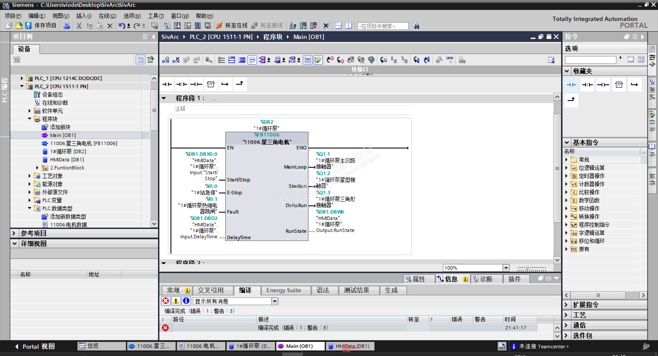

上一章节我们已经介绍到如何使用标准化的理念编写一个通用性较强的功能块,那么这一章节我们将依据上一章节示例中的功能块(图一)来编写一个 HMI面板。

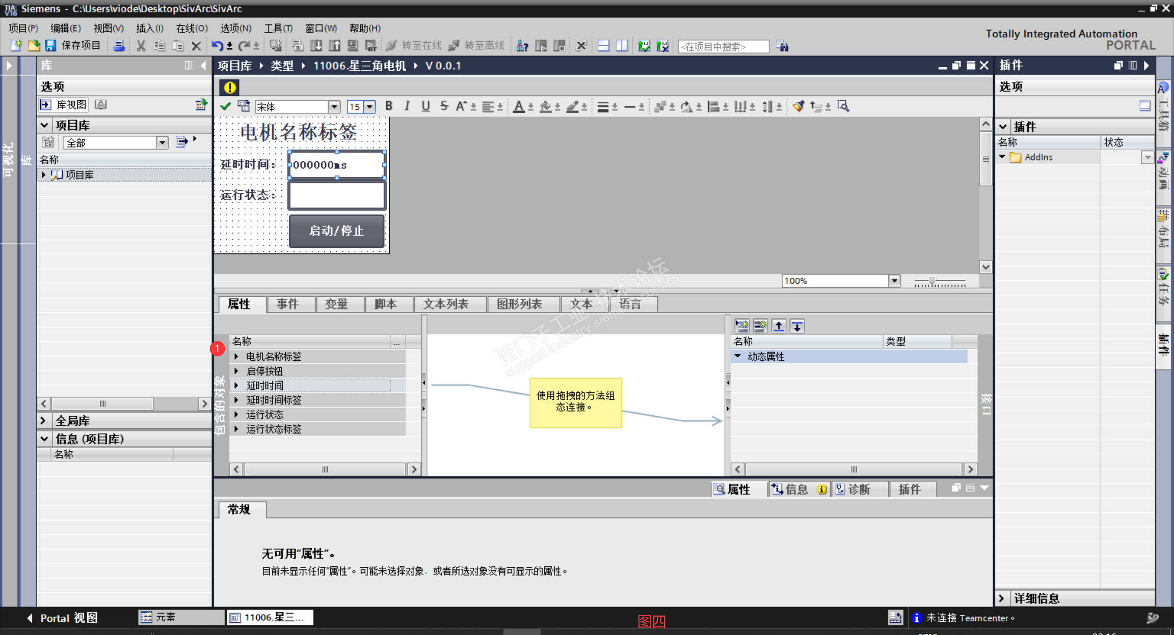

在上图的编辑窗口中我们拖入上述的元素并且将元素按照表格里面的第三栏命名(图四①),然后按照自己的习惯排列这些元素后我们会得到如下图所示的一个窗口(图四)。

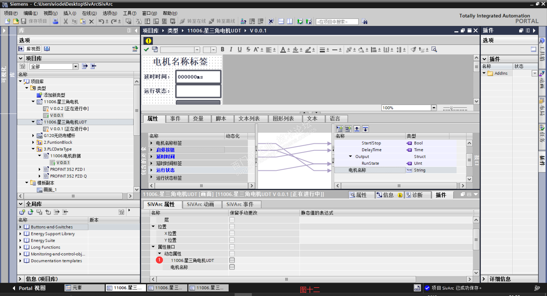

第二种方式:在接口中的动态属性中采用UDT (PLC数据类型)。

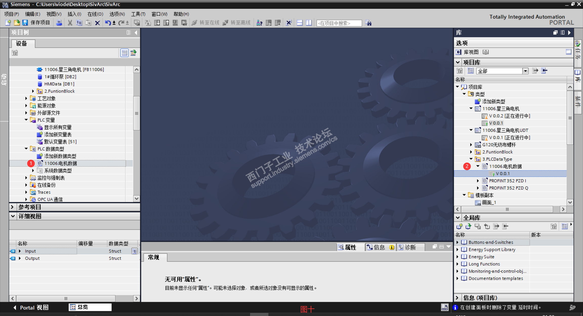

在HMI面板中使用UDT的话我们首先需要将在项目中的UDT添加到项目库中,也就是将图十中的UDT①拖拽至②处;
然后我们在接口中新建一个动态属性,它名称就叫 11006.星三角电机UDT 他的数据类型则选择我们在项目库中新建好的 11006.星三角电机UDT。
我们再将数据如同第一种方式那样关联起来,此时我们会发现图十二①处SiVArc属性中的属性接口只有两个动态属性,其中电机名称是必须另外新建的。
相信通过上述的两种方式的描述大家也能看出这两种方式的,明显的区别,前者更加的适应于SiVArc,因为他的接口变量中所填写的参数均为自动生成的,虽然他比较多,但是并会不加重工作量。而第二种则应用则适用性更强,它不仅能够适用于SiVArc,而且在做非SiVArc项目时也能给我们带来便捷,因为他的接口变量较少,能够减轻一部分的工作量;
