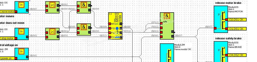

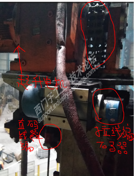

装置介绍:该装置有一个起升电机,一个旋转电机,起升上下有一个拉线编码器和直线编码器,旋转有一个角度编码器。起升是由电机带动链条上下运动,电机后面有抱闸,(后加垂直方向有一个抱闸。)
出现过的问题:链条断了,导致自由落体,然后就加了一个垂直方向的抱闸。
并加了一个拉线编码器,用来监控起升电机没有工作的状态 下如果有位移,抱闸就工作保护。
请看程序:
其中DS1是编码器模块
此模块有速度监控功能,就是说电机不工作时如果有位移就不OK.
以上是老外后加的抱闸保护功能

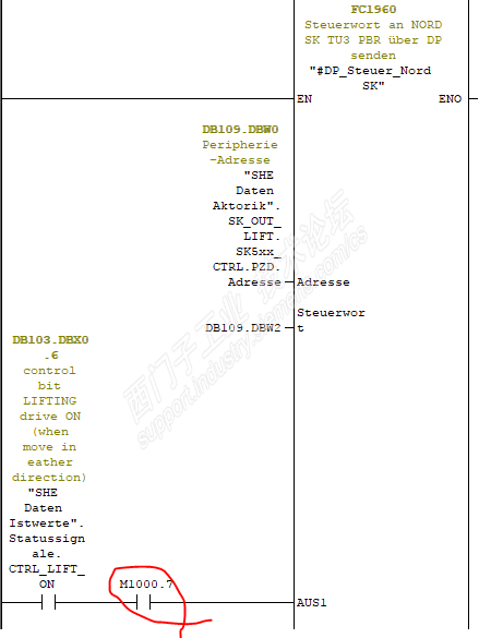

好了,只能考虑改程序了,这台设备有两个PLC,一个是DINA的,另一个是300PLC,另外300PLC还要和400PLC设备交换数据是通过DP_DP传的。还要把300PLC的状态做到WINCC上去,WINCC只和400PLC有通信。知道这些后开始写程序在300PLC内,我取的是直线编码器的数值PID540,程序上是写到DB101.DBD20的,我也就用DB101.DBD20写了程序。
目的是当起升上下运行时如果直线编码器2秒内没有位移,就不允许起升电机工作(伺服驱动器)
把M1000.7加到控制块前:
程序中加一个利用操作台的复位按钮可以复位M1000.7
然后把M1000.7写到DB29.DBX3.2,那么我们就可以看到400PLC内DB1501.DBX3.2是通过DP_DP读取的,目的是在WINCC有一个报警闪烁信号。
通过测试,起升电机工作没有位移并报警,电机停止了运行,完善了老外的程序,可以避免链条堆在一起。

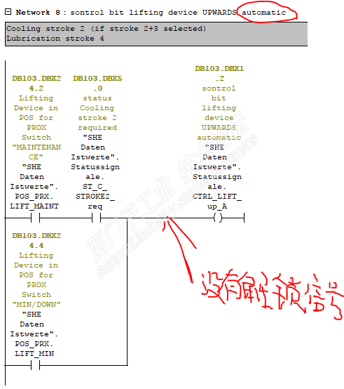

程序改完后手动测试,设备没有问题,但走自动抱闸又出问题了,看了一下起升的速度手动和自动速度不一样,DB109.DBD(手动)=20,(自动)=40,我就试了一下把自动速度改为20,然后走自动程序,结果抱闸还是出了问题,我检查了程序,发现自动状态下锁销没有退出就可以下行,这是不应该的,手动锁销没退出是不可以下行。
我就看手动和自动的程序:
FC104自动程序
手动程序(FC105)
我就把DB101.DBX13.0信号加到程序中进行测试,机器OK!抱闸没有出问题。
用了8年了之前偶尔会出现堆链条的问题,起升电机工作有1.5S延时,同时锁销退出,现在是锁销退出有些慢,还没有退到位,起升就下行了,所以链条才堆在一起,加了锁销退到位信号问题彻底解决了。
