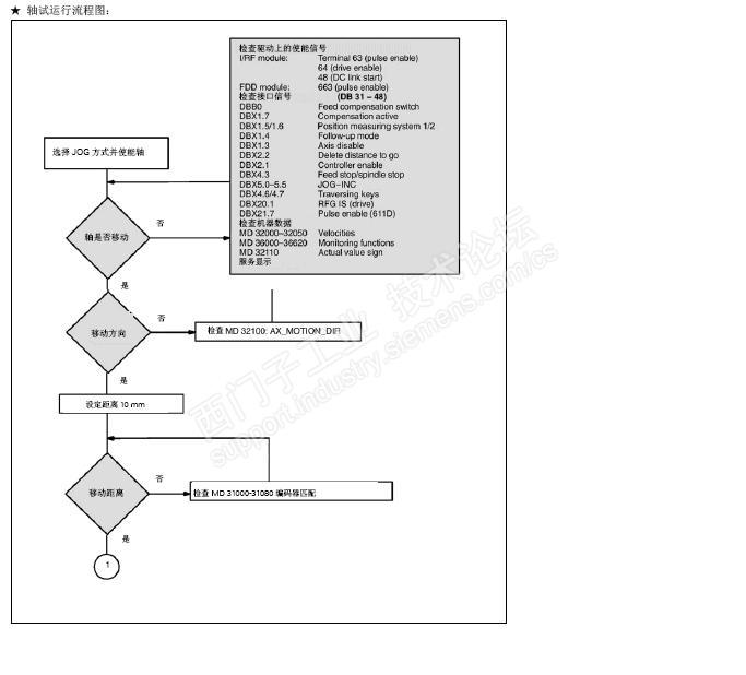

根据西门子伺服驱动器启动软件部分的几个重要条件展开排查,图示:
检测结果:例示第一个伺服轴
DB31.DBX1.5 = 1:第一测量系统有效
DB31.DBX2.1 = 1:伺服驱动器使能
DB31.DBX21.7 = 1:脉冲使能
DB31.DBX61.5 = 0:位置环生效
DB31.DBX93.7 = 0:脉冲使能
DB31.DBX93.5 = 1:驱动器就绪

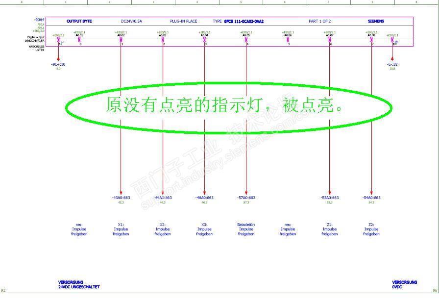

下午,重新把可疑点放在这句“通过外部电路删除脉冲”信息上,是哪个环节出现了外部信号删除了(关闭)伺服驱动器的启动?在总控制柜中开始细致查找,当看到输出模块的出线排时,感觉有一些异样,插排的位置稍微有倾斜的可能,用手再次试着插紧插排,输出模块的指示灯立即有变化,图示:6FC5 111-0CA02-0AA0 16通道的输出模块
“灵光一现”!赶紧回到操作台,启动设备、启动伺服使能、启动液压站均正常,试空设备运行正常。这时,再次确认DB31~DB35/DB37.DBX108.2的状态已经均为0,回顾这个“通过外部电路删除脉冲”的含义是丢失了伺服驱动器上的633端子24V电压所致。

该故障是由于驱动器信号输出模块6FC5 111-0CA02-0AA0的输出端子,没有实际插入到位(年保时的过失),造成启动伺服驱动器的大部分信号无法准确、可靠送达到各自的伺服驱动器633端子上造成的(除Z3轴幸运外),虽然在开始时,用万用表测试已经知道没有启动电压信号,走了不少弯路。正是有前面的弯路铺垫,最后把问题锁定在信号模块与驱动器硬件连接回路上,在排除软件控制信号可能的原因后,才着手排除外部硬件连接,这仅仅是我的一种排查方式,并不十分正确、有效,或许这样的处理过程比较漫长。每次看到同行处理故障的思路,结合我自己的处理过程,基本需要走大量的弯路和艰辛的过程时,总是思考排障的思路是非常重要的,但是坚持更重要。
