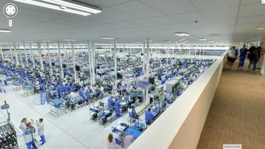

客户很满意, 说要扩大产能,再来100台。 一个大厂房里面全部放满。 发大财了!
但为了管理和维护方便,要求是集中控制, 一个S7-400 CPU 带所有单机。 原来的CPU ,拆掉, 换ET200M。还正好, 一个机架一个分站。
你原来的程序能用吗?说好的结构化模块化编程, 易于管理复制呢?
