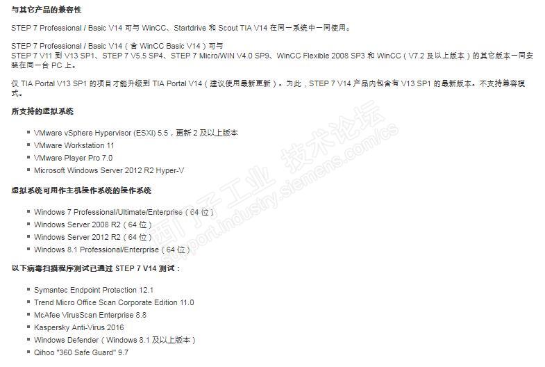

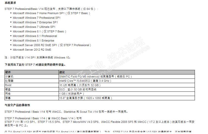

你需要安装的软件对运行的系统平台的要求、安装所在电脑的硬件配置的要求、与其它软件之间的兼容性、支持的虚拟系统、支持的杀毒软件;
所有的这些必知信息在“全球技术资源”下的产品通知里都有详细描述,

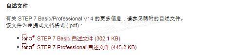

自述文件看看也不错,有时会有不小的收获。
关于平台系统的要求,无非就是要求原版纯安装版操作系统,原来通用XP系统,再到后来的WIN7平台,再到现在的WIN10,原来的软件主要支持XP系统,有些还不支持WIN7系统,后来随着软件新版本的发布也慢慢地支持WIN7系统了,至于32位和64位,现在基本也没有什么差别对待了,基本上都支持。现在的对WIN10系统的支持也在重复走原来WIN7系统的老路。
操作系统有多版本,如WIN7就有简易版、家庭普通版、家庭高级版、专业版到旗舰版,我们要安装的是专业性极高的工业软件,所以除了专业版和旗舰版之外,其它的版本就不要尝试了。

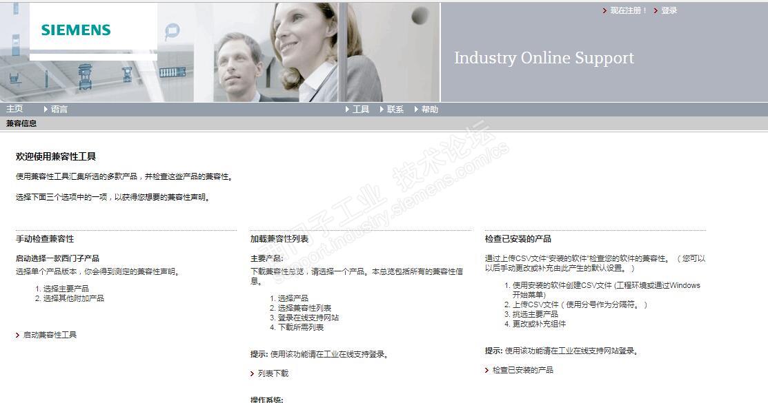

兼容性,网站提供在线兼容性工具,可以查询相关软件间的兼容性以及操作系统的兼容性,链接兼容性工具
要是有离线可下载安装运行的兼容性查询工具,就更美了。

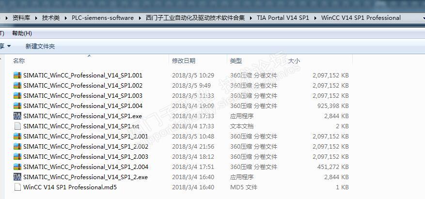

尽量到官网下载软件安装包,以保证软件包的完整性和安全性。
二、安装软件之路
完成前面的准备工作后,就可以安装软件了。

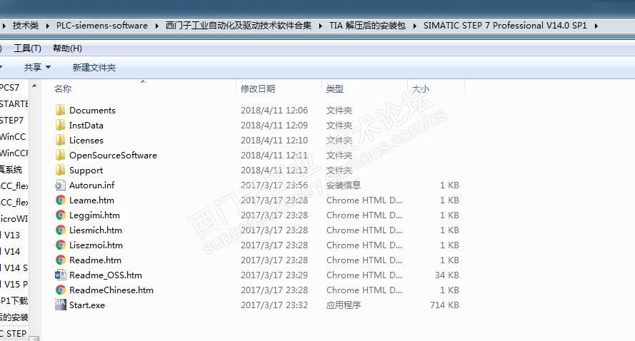

下载的软件安装包多数时间是压缩包格式的,需要对其进行进一步的解压缩操作才能获得安装程序,

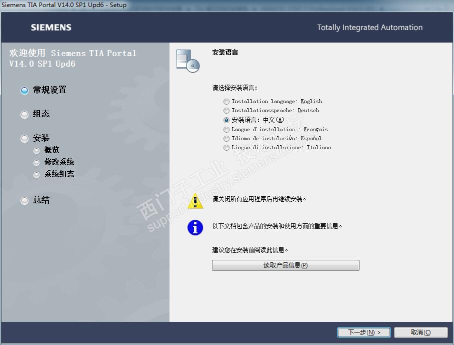

双击Start.exe即可开始安装,
此时提示要关闭其它应用程序,这里如果不关闭其它应用程序的话,我只能告诉你,有安装不成功的风险!谁知道有没有需要修改但是被其它应用程序占用锁定的东西。所以,还是“听人劝,吃饱饭”的好。

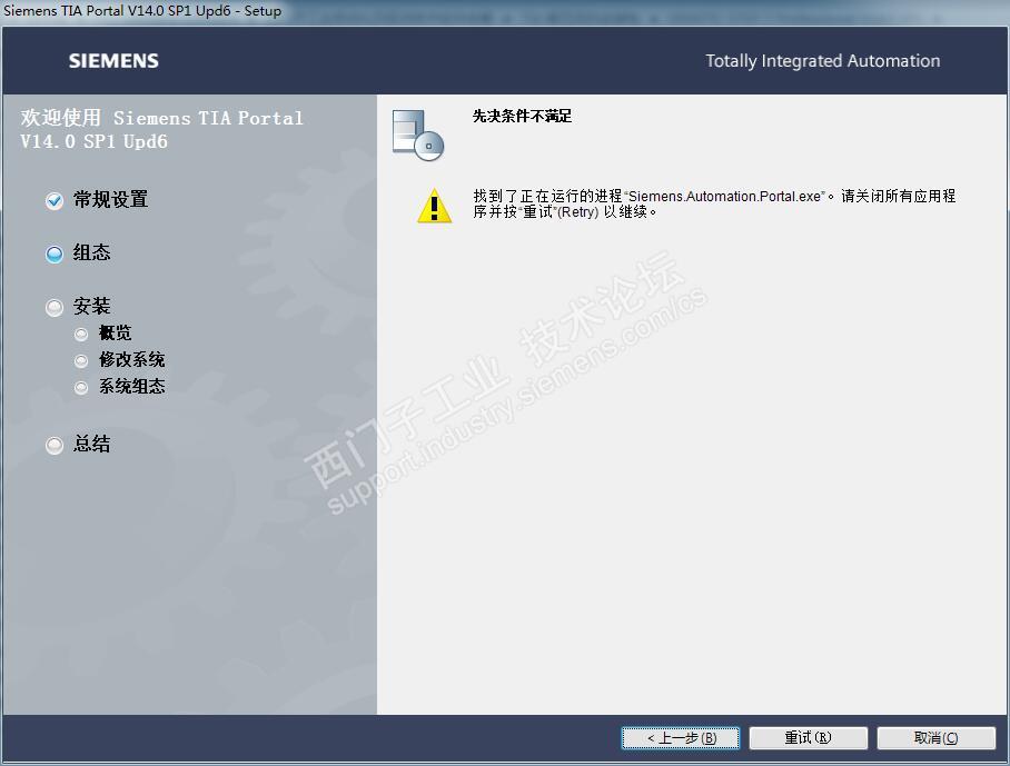

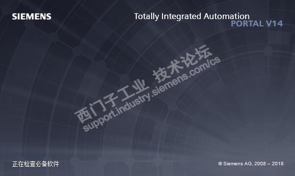

安装软件更新时,要注意关闭已经打开的博途软件实例程序,否则提示“先决条件不满足”。
关闭已经打开的博途程序后,便可以继续安装。

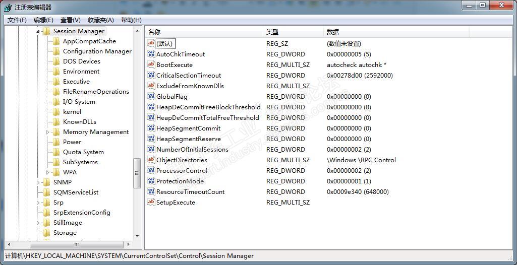

2)安装软件时重复要求电脑重新启动的问题;
在注册表内“HKEY_LOCAL_MACHINESystemCurrentControlSetControlSession Manager ”中删除注册表值
“PendingFileRenameOperations”
不要重新启动,继续安装软件。
如何在Microsoft Windows XP/Vista/7 操作系统中禁止信息“在安装任何程序之前请重新启动电脑”

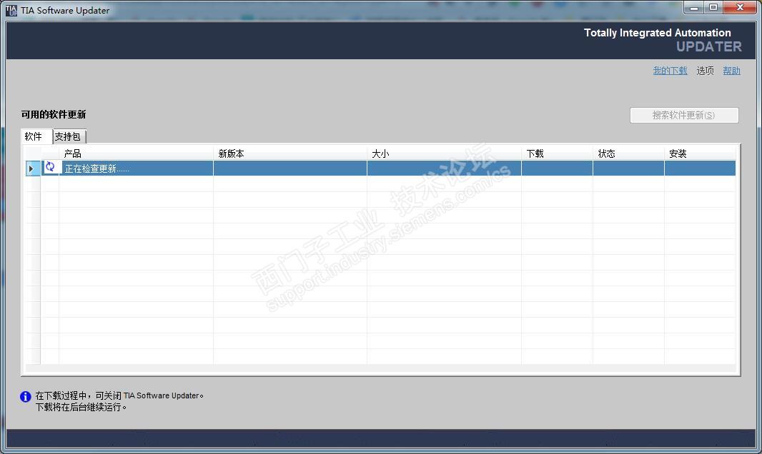

另外,要注意软件的更新,软件的新版本可以一定程度上解决问题。
2)软件如何更新的问题;

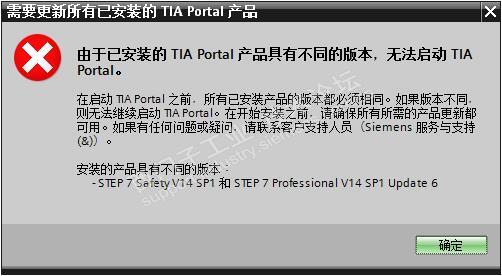

3)打开博途软件时,提示安装的产品版本不一致而无法启动的问题;
将不一致的产品版本更新到最新版本即可解决TIA PORTAL无法启动的问题。
