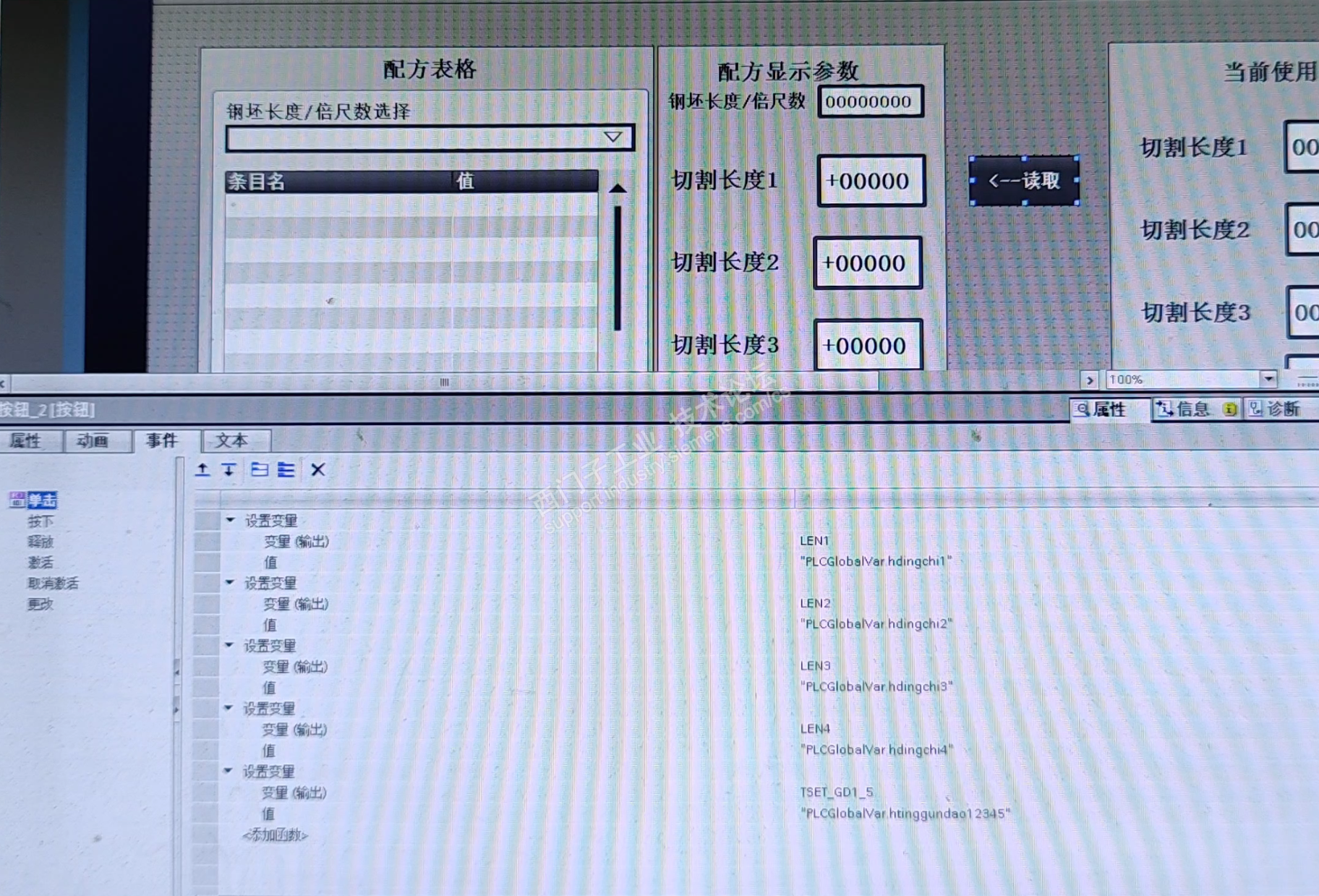

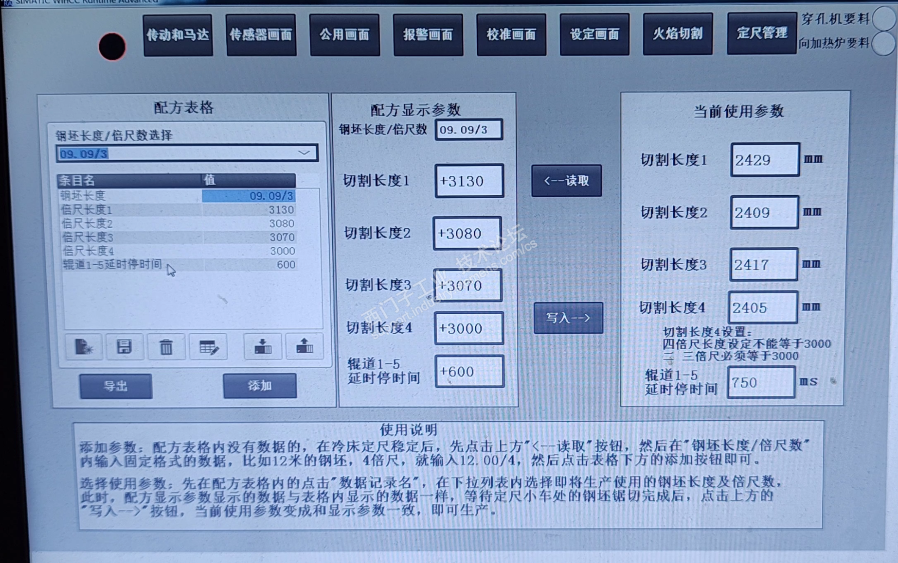

在做之前,先用配方测试了一下,发现如果一选择哪个配方,配方里面保存的数据就接着到了变量里面,如果操作工选择错了,容易导致数据错误,于是配方组态里面的变量使用内部变量做个中转,再在画面上做了读取和写入的按钮,分别用来保存和调用变量里面的数据,调用的时候还加了个弹窗确认功能,这样就更能保证安全了。画面的整个组态见下图:
左侧的显示参数是用的内部变量,右侧使用的参数是实际PLC中设定的长度值
读取按钮,就是把PLC中设定的数值复制到显示的变量里面,然后在“钢坯长度/倍尺数”里面输入当前钢坯的长度/倍尺数目,为了便于查找,长度是两位整数.两位小数的格式,带有前导和后导零。读取按钮的组态:
写入按钮是先弹出一个确认弹窗:
然后在弹窗的确认按钮里面把内部变量的数值写入到PLC的设定值里面
在配方表格里面的添加按钮就是把读取的数据添加到配方数据库里面;导出按钮是把已经保存的配方数据导出成csv格式,以供保存备份方式数据丢失。
嗯,拍的照片不多,大体的组态就是这个样子
实际使用
功能做好之后,使用初期,需要把所有的规格的钢坯待生产稳定之后,再输入保存,随着数据的完善,到目前使用状态良好,在换规格的时候,基本是不影响生产了,先提前把生产规格选好,然后待前一根钢坯锯切完毕,点一下写入确认,下一根钢坯就马上以新的设定值执行了,减少了操作工的操作时间,也避免输入数值的时候有误输入的情况。

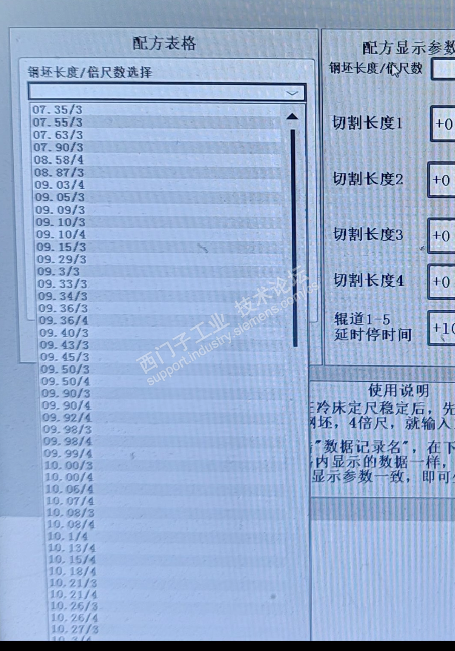

现在保存的部分数据列表如图:
嗯,各种钢坯的规格还是很详细的......
