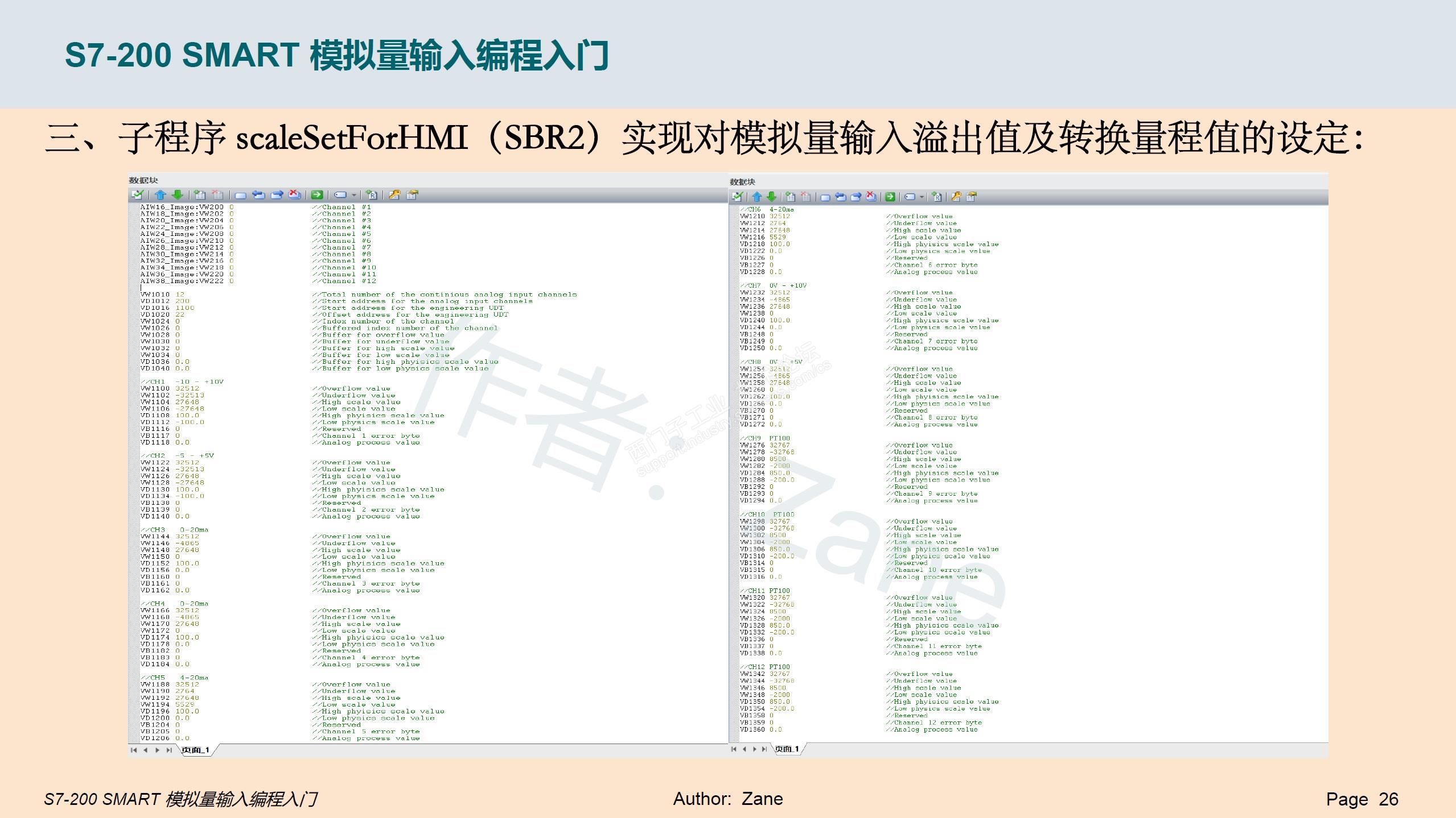

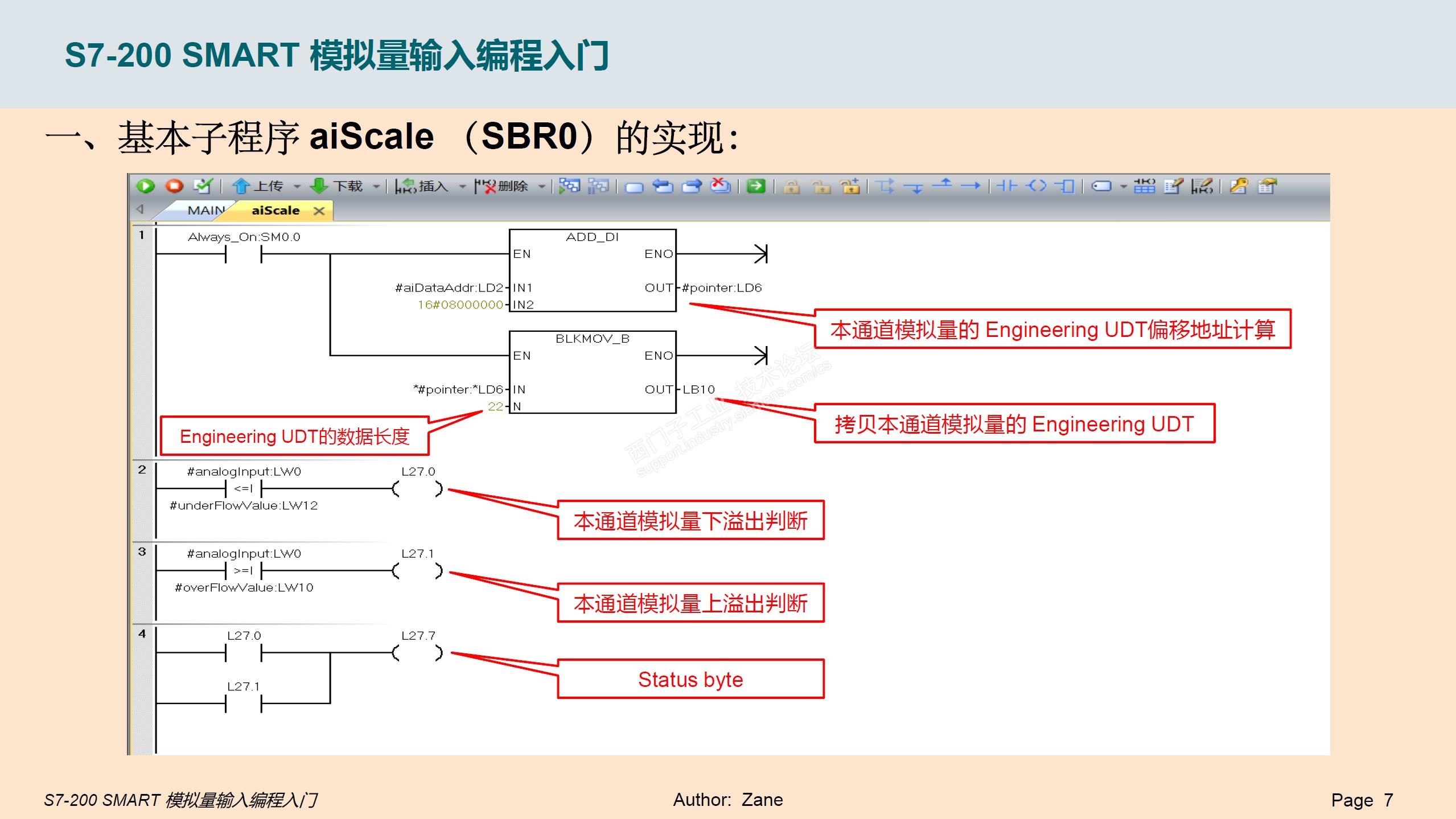

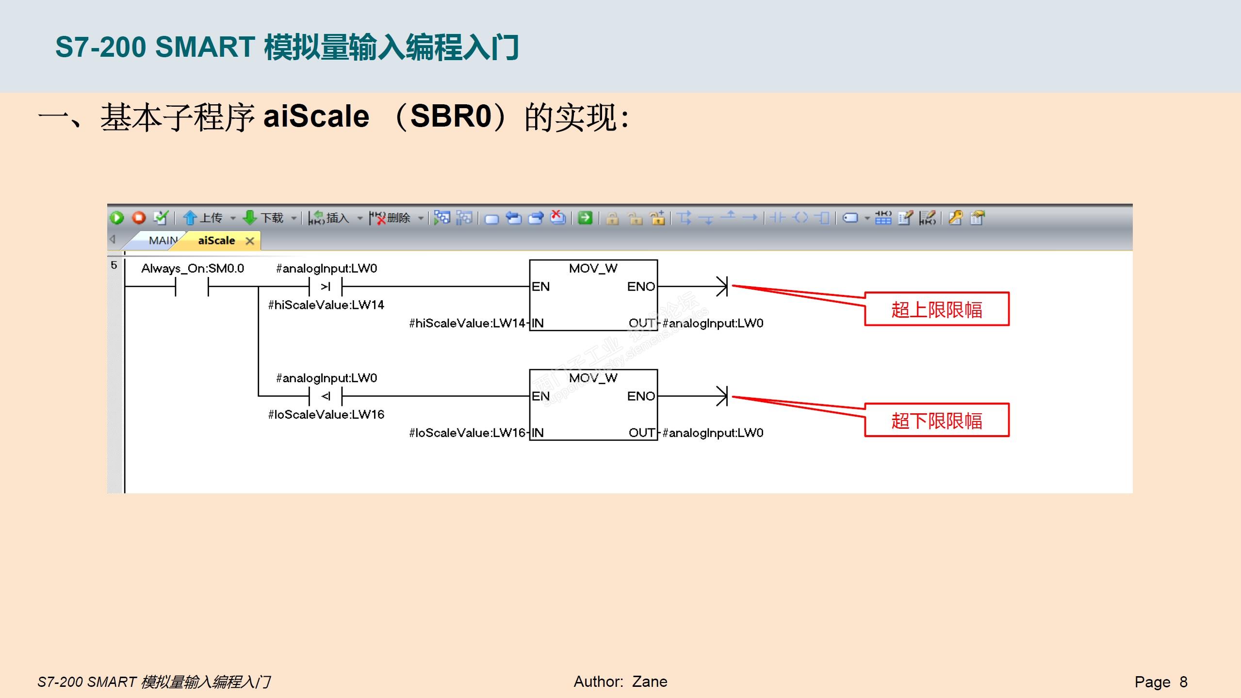

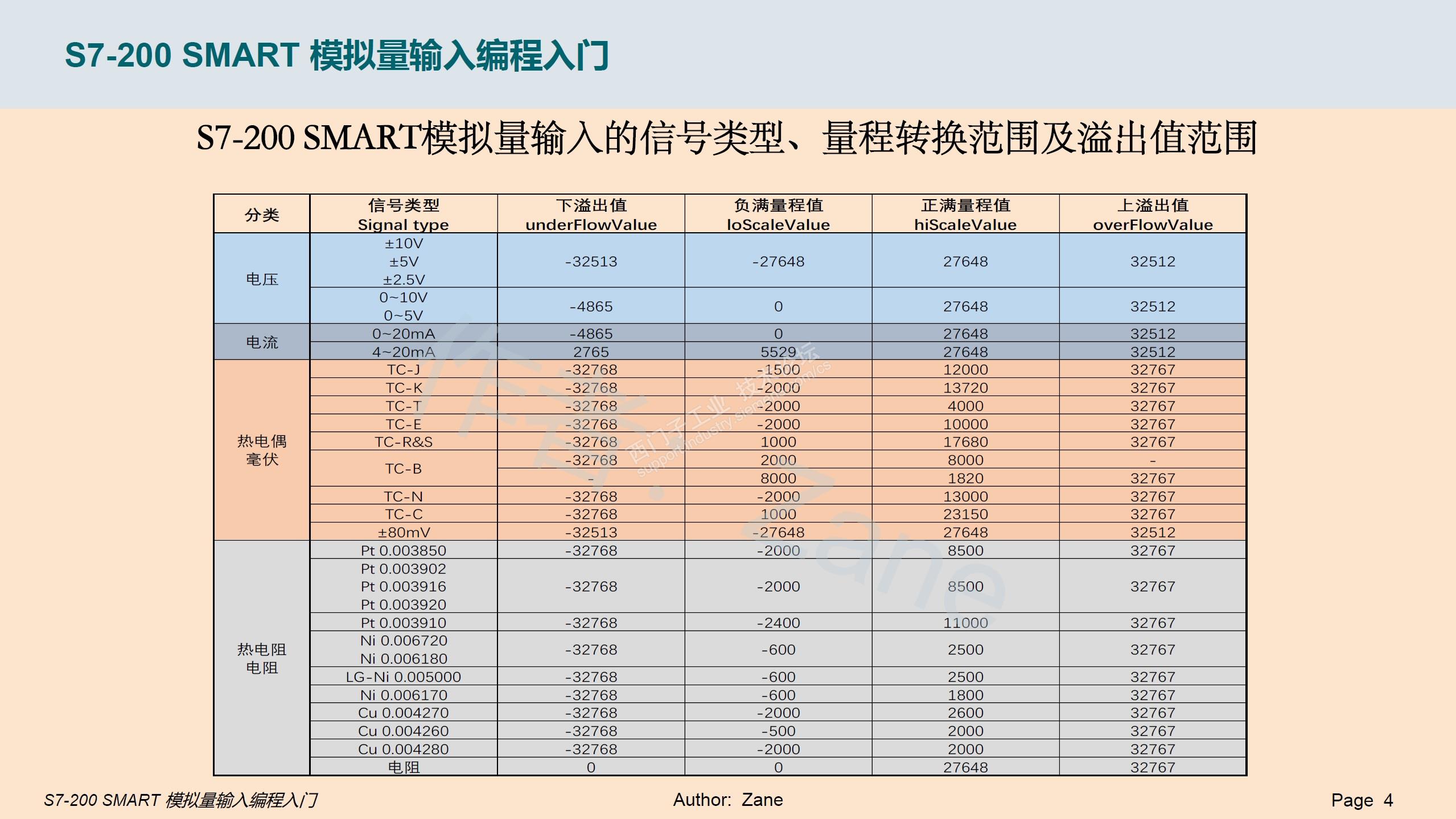

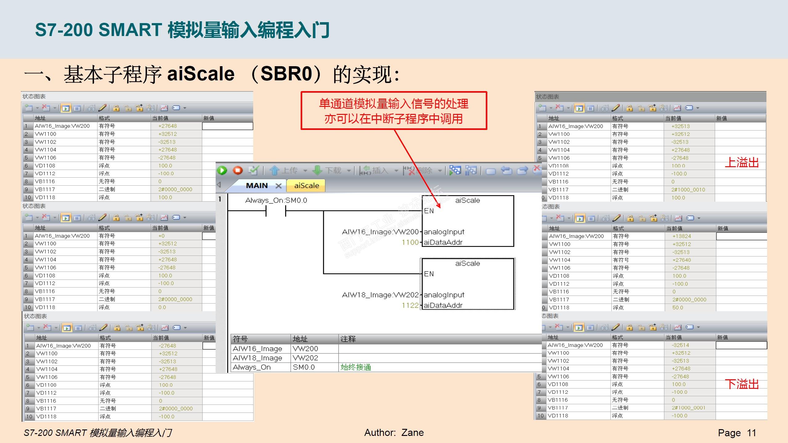

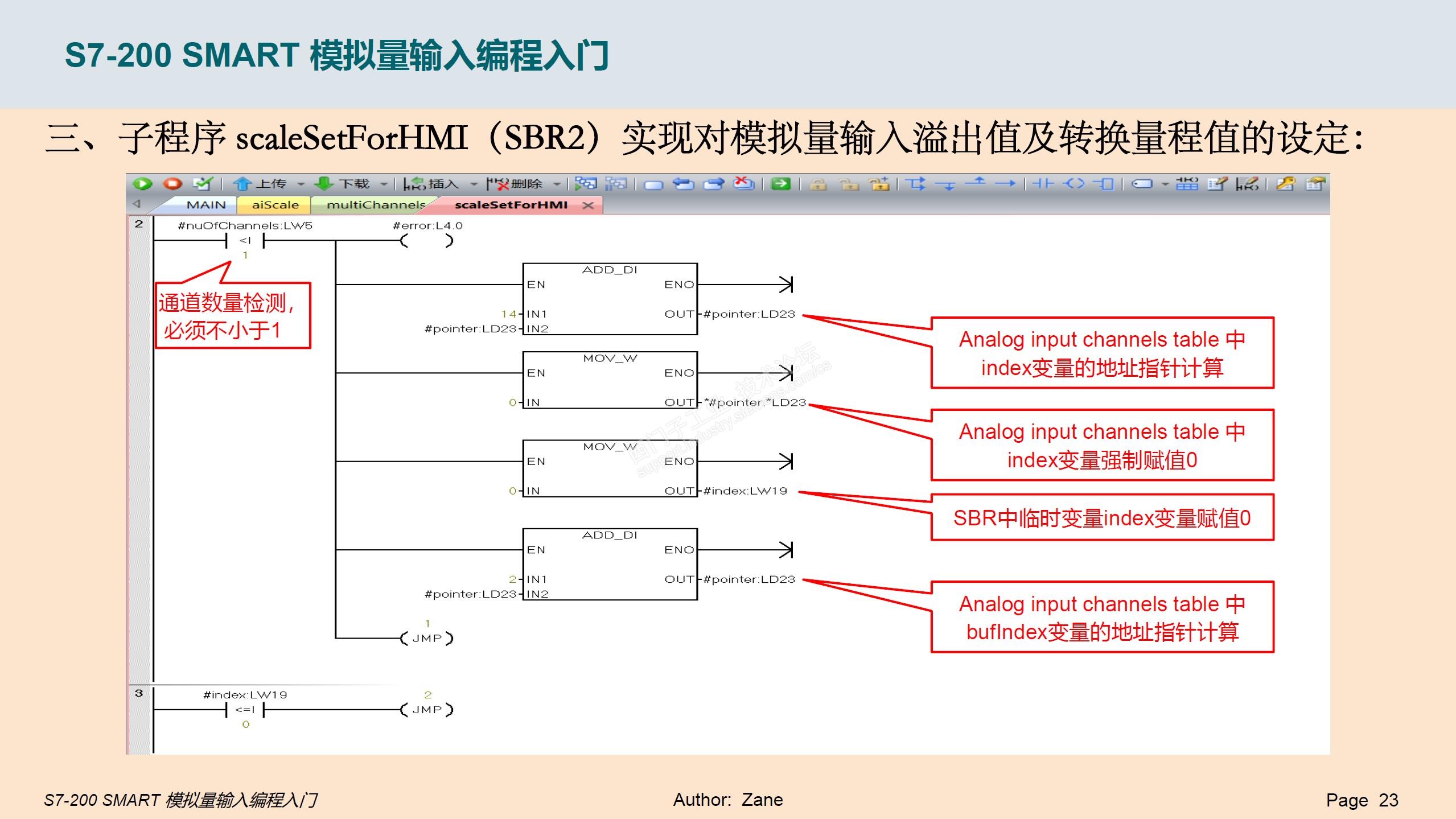

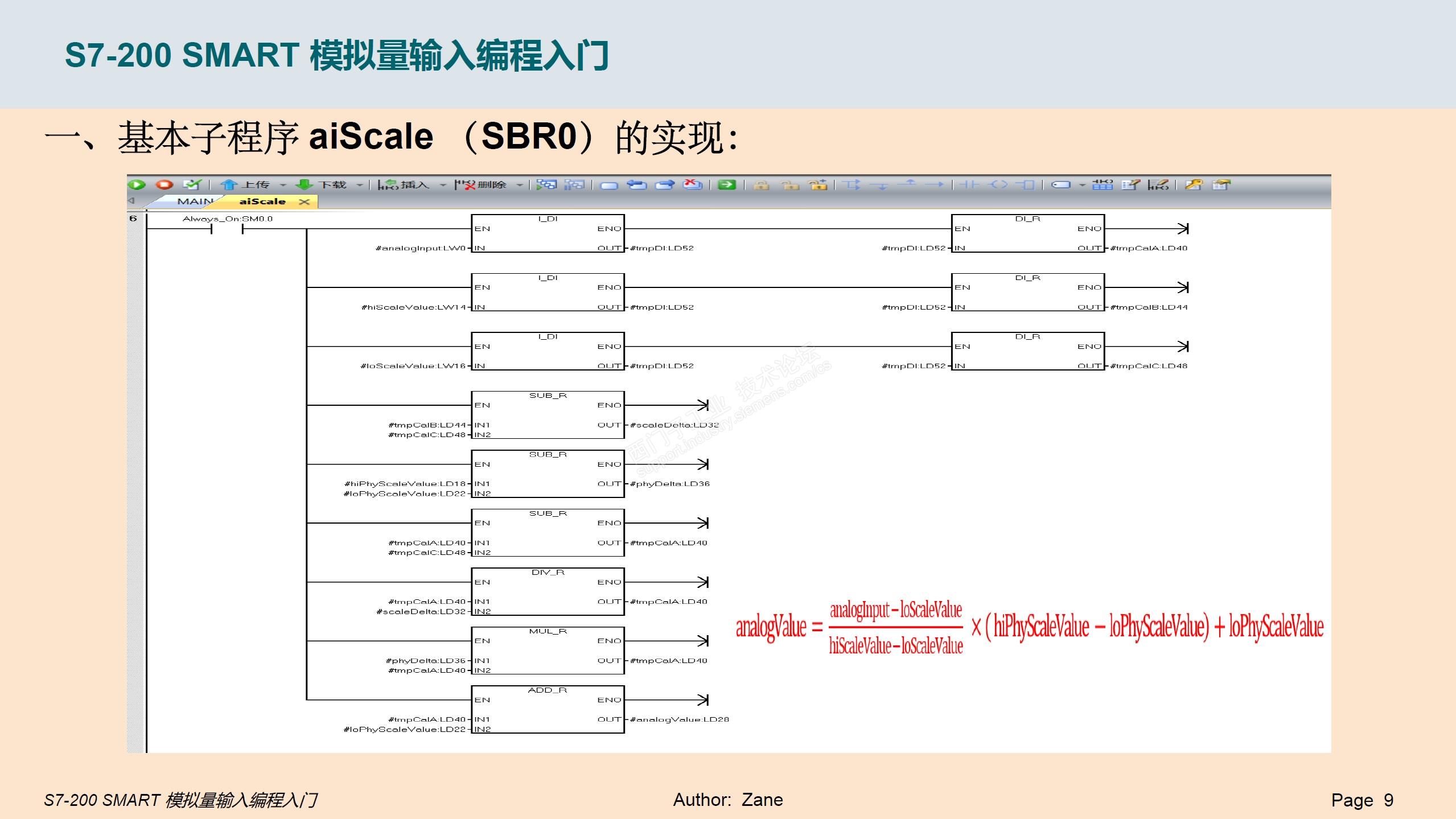

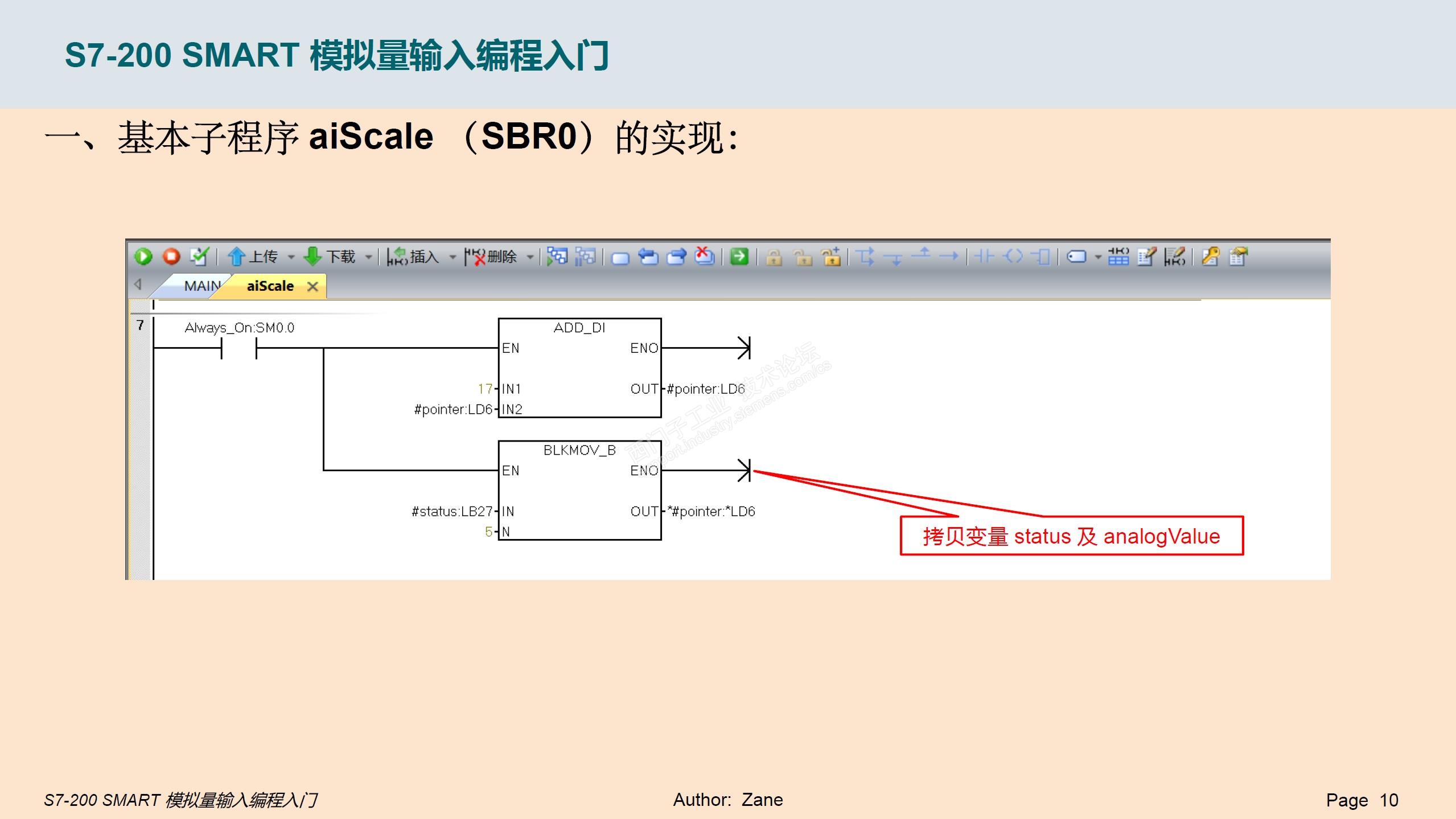

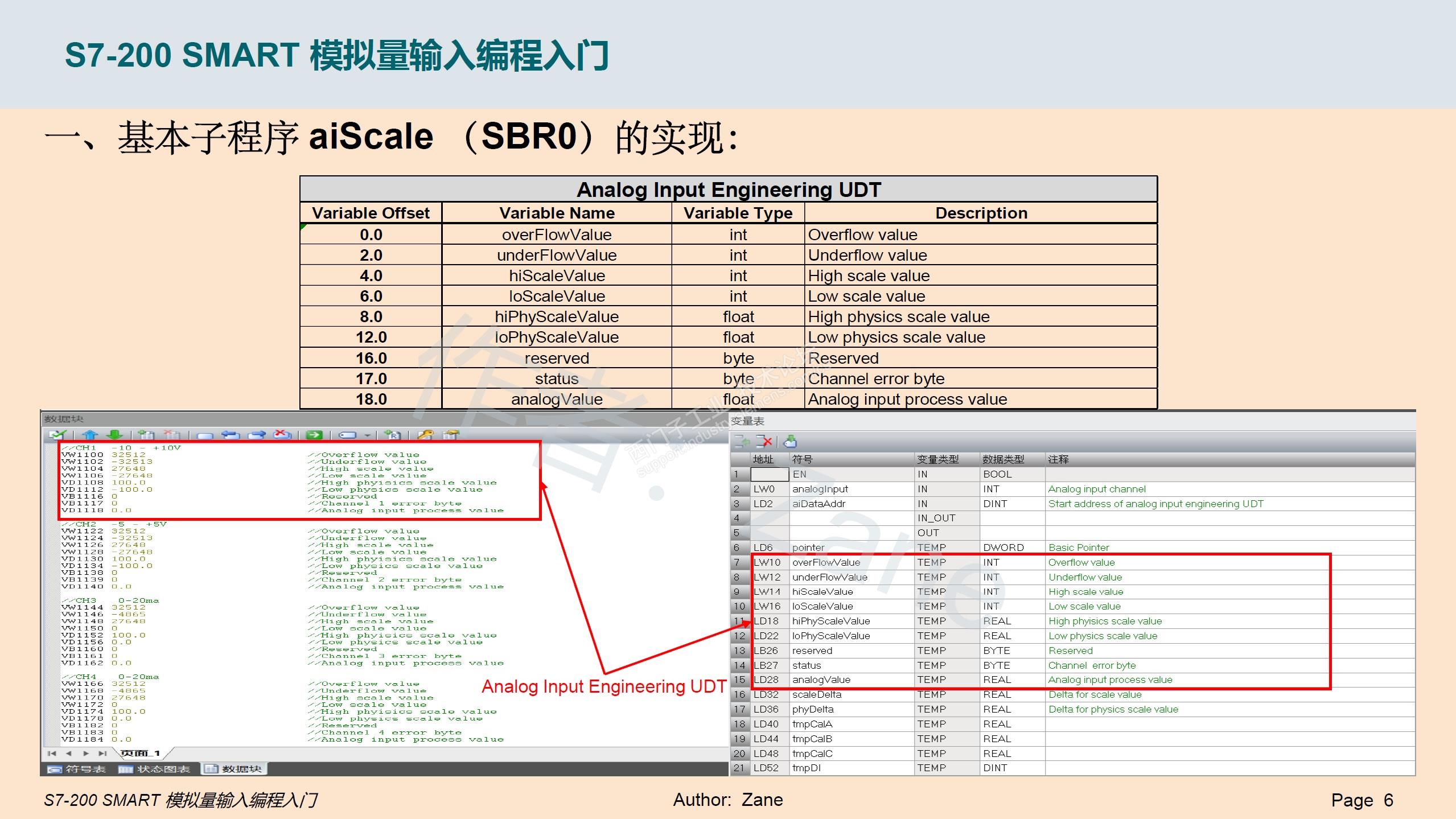

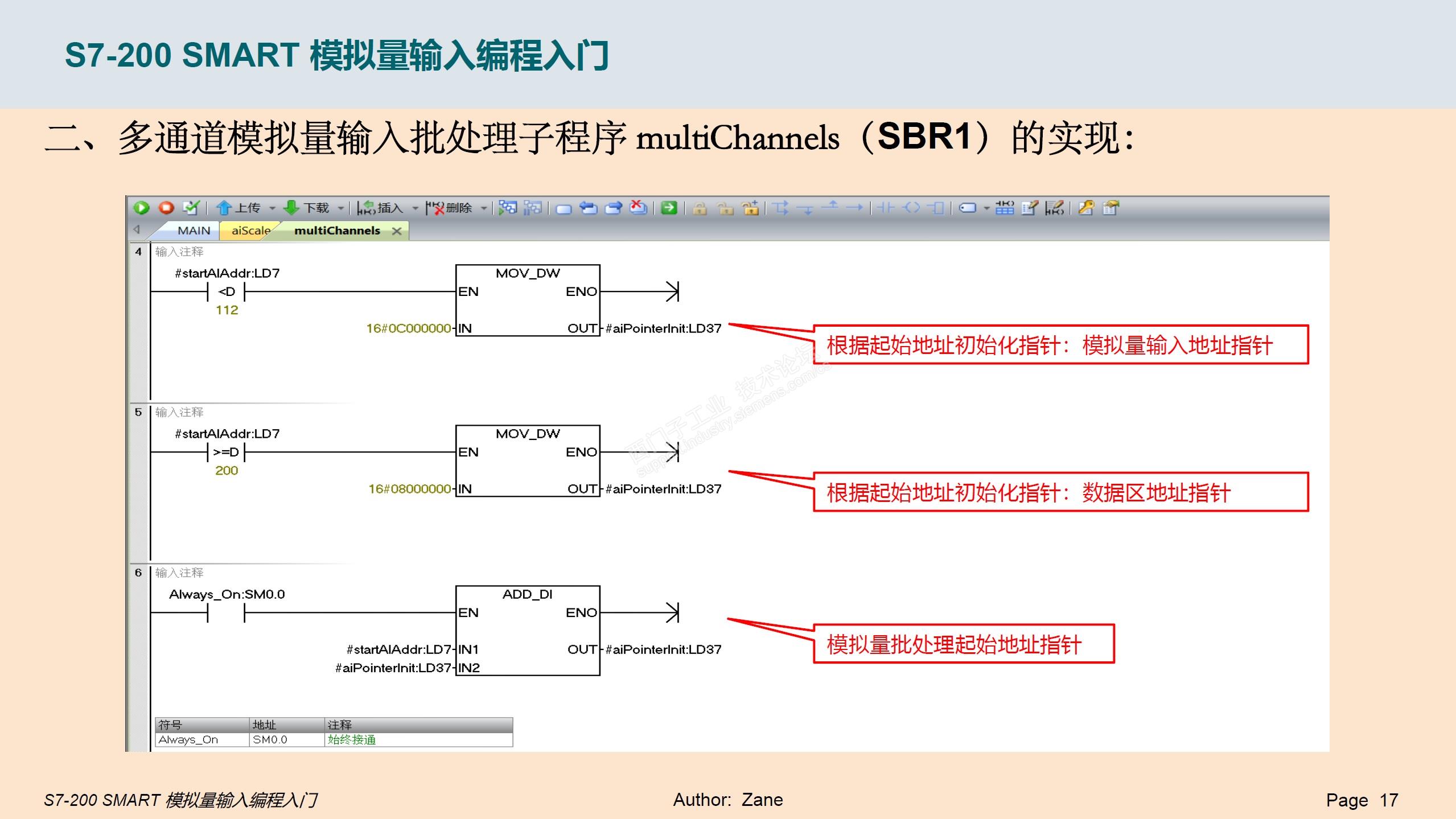

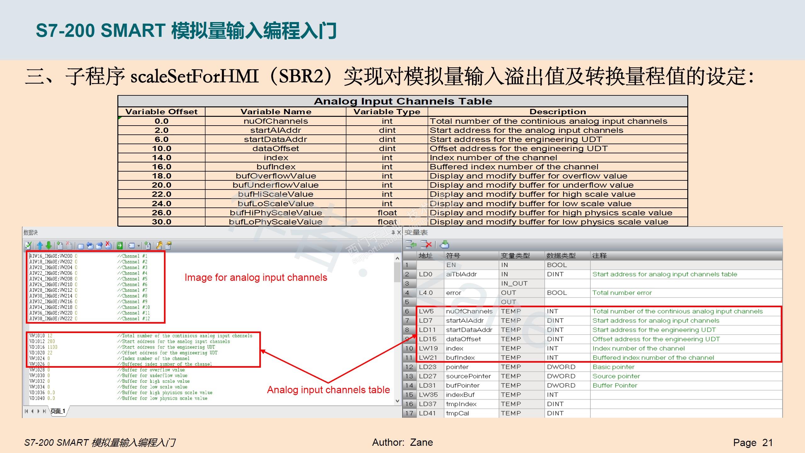

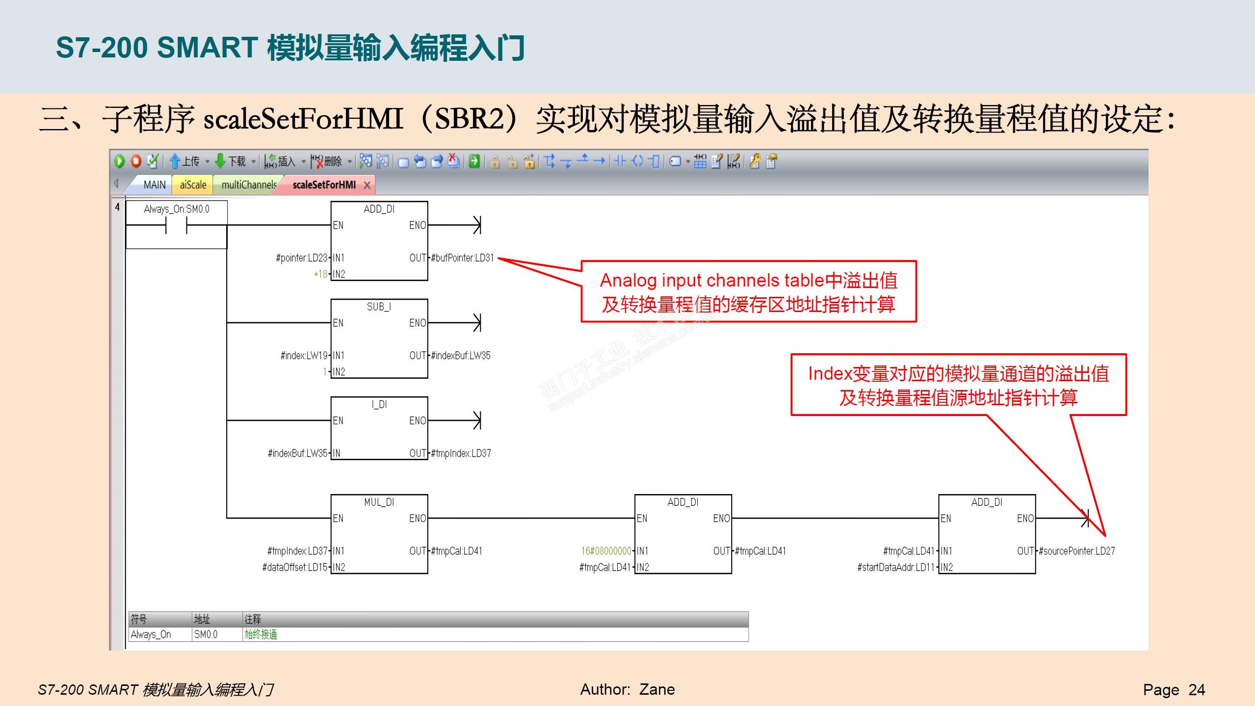

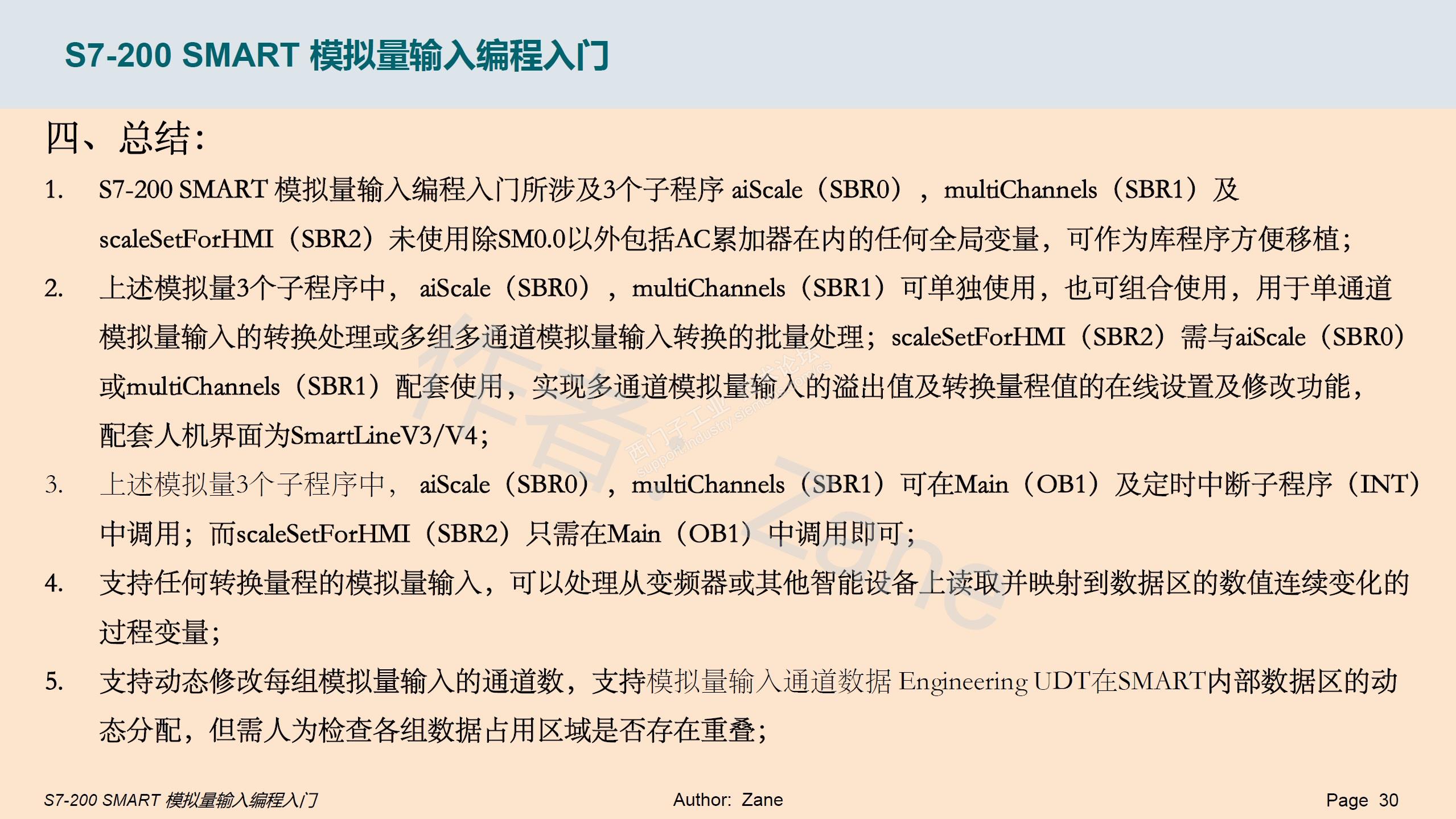

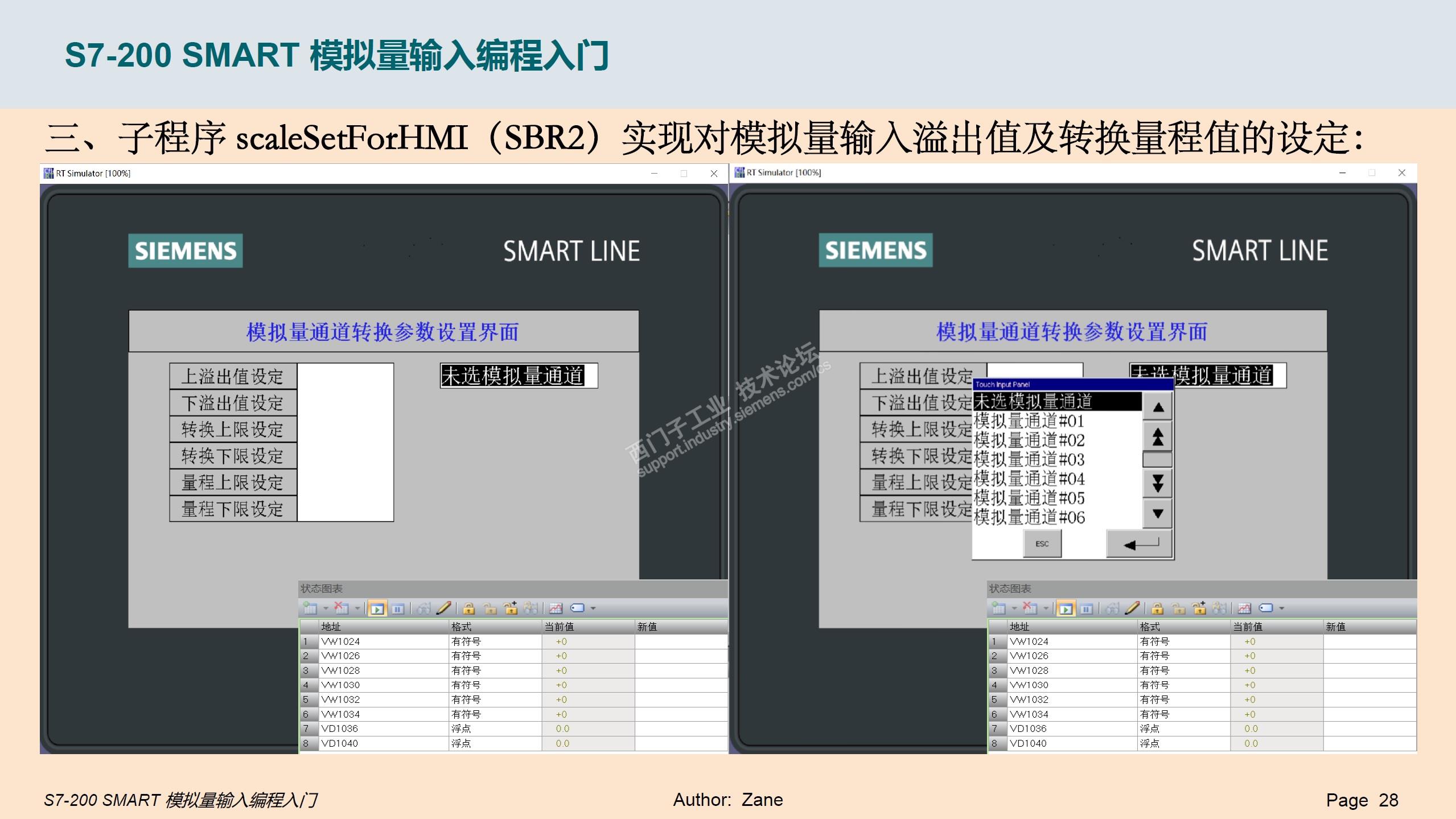

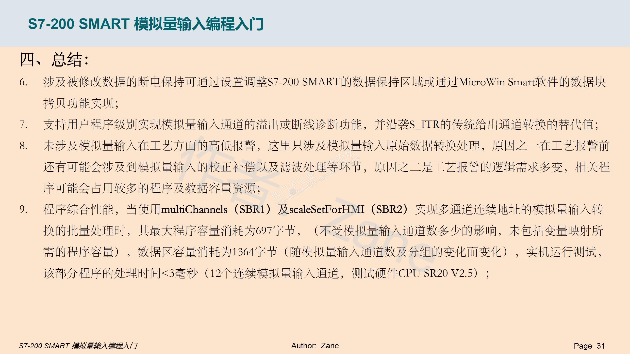

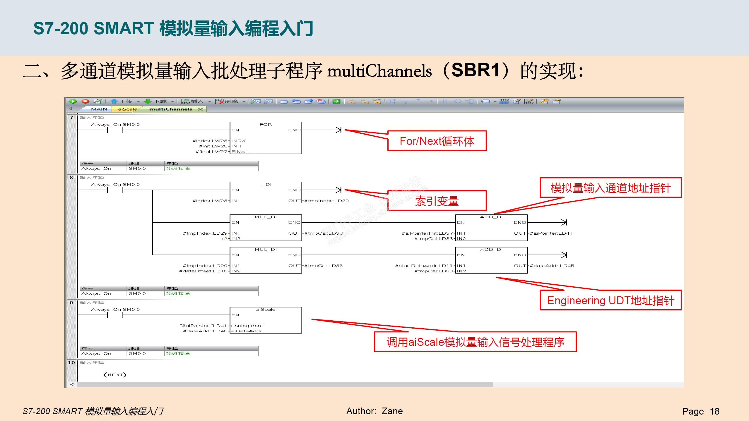

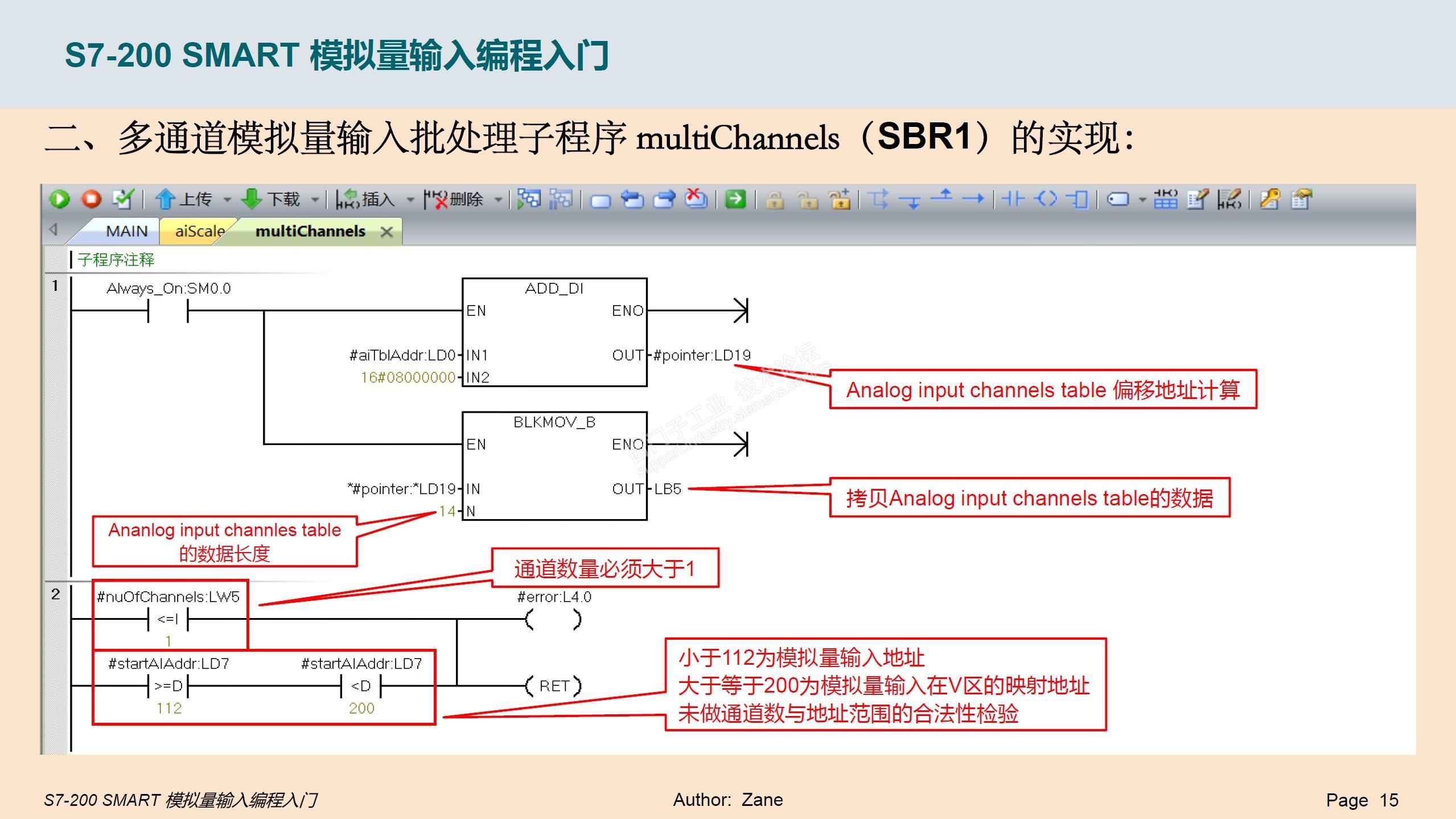

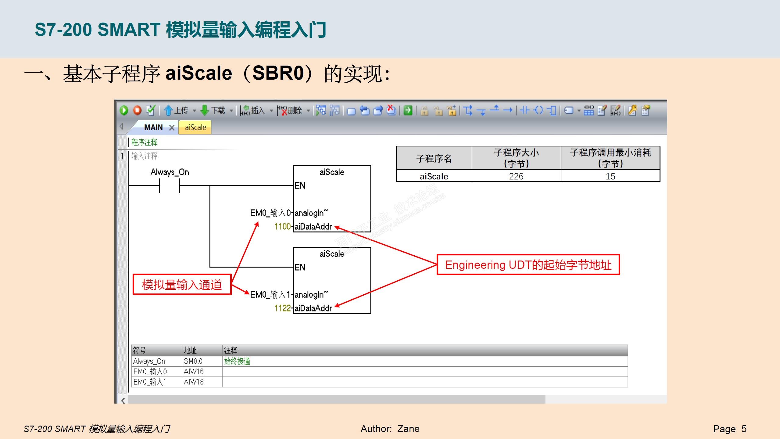

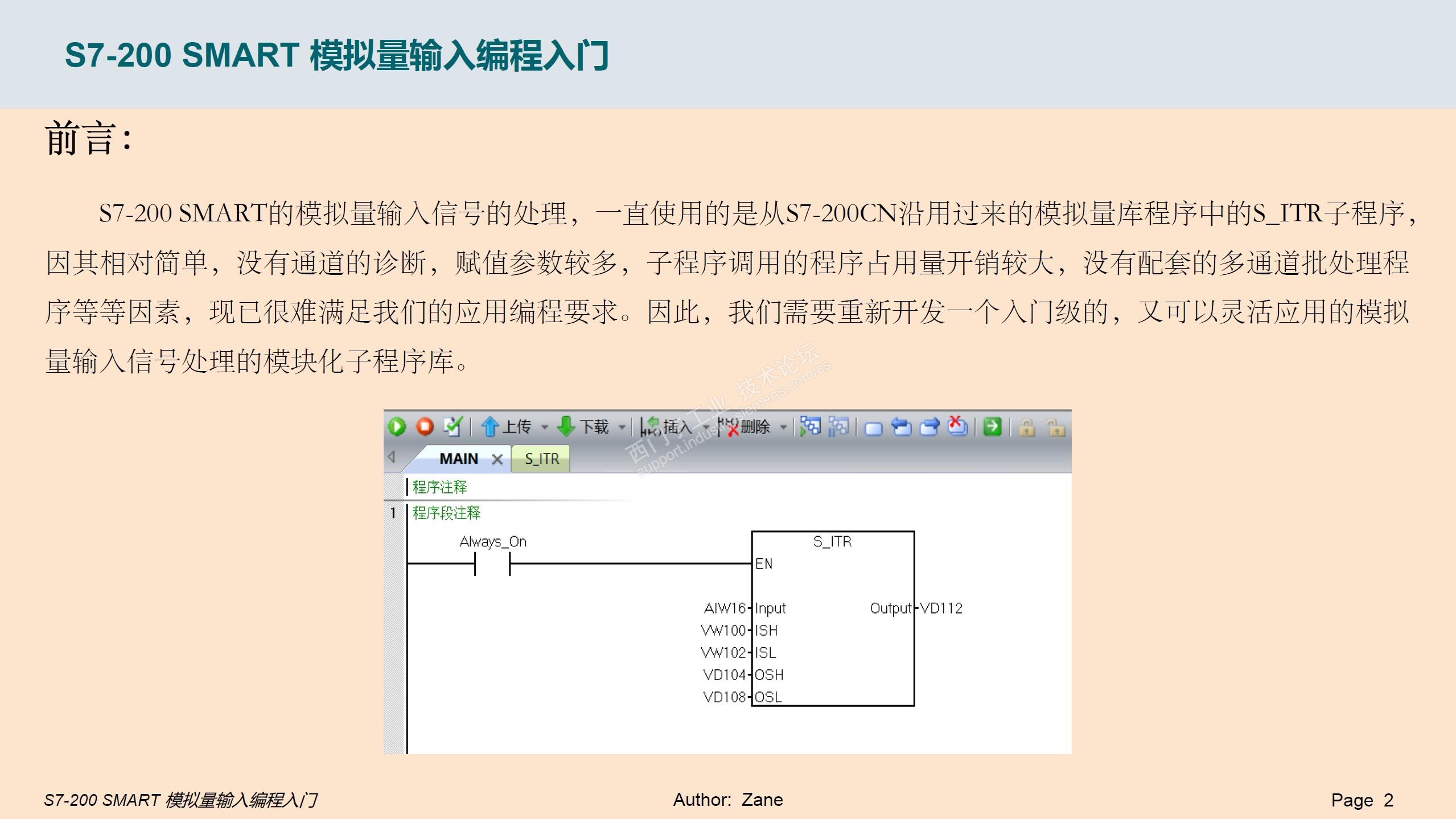

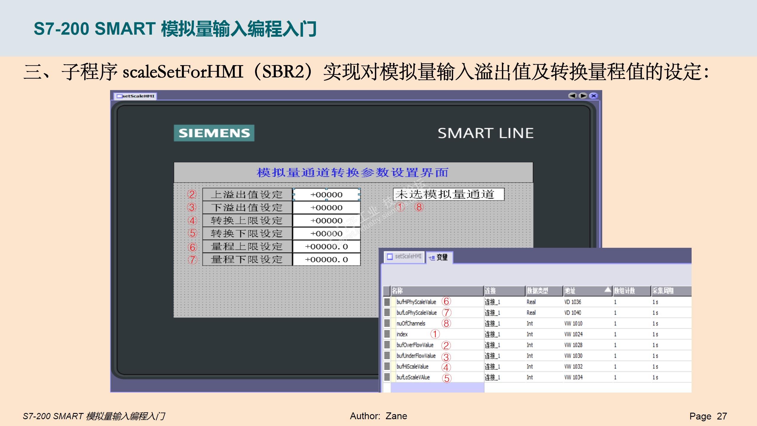

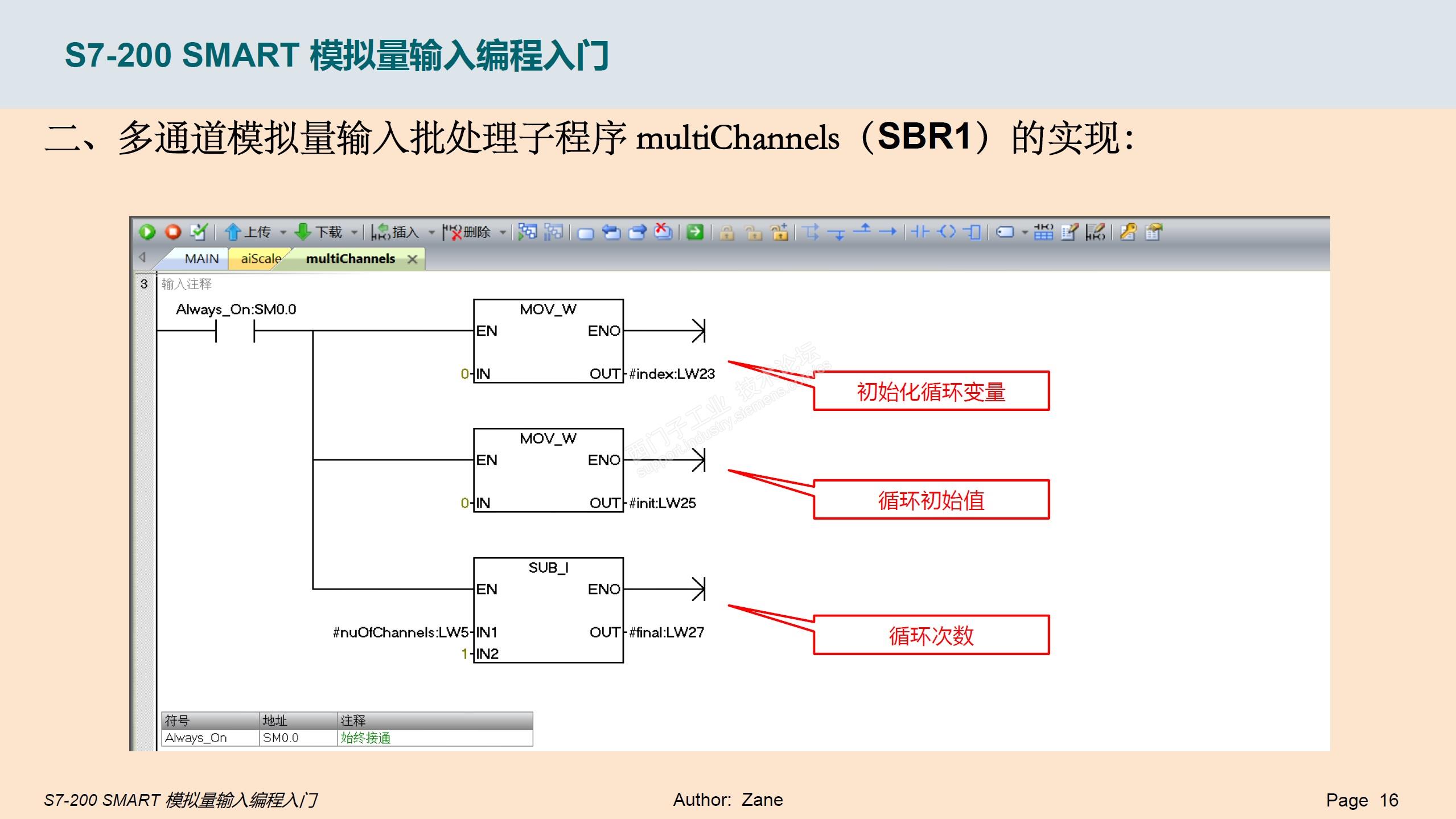

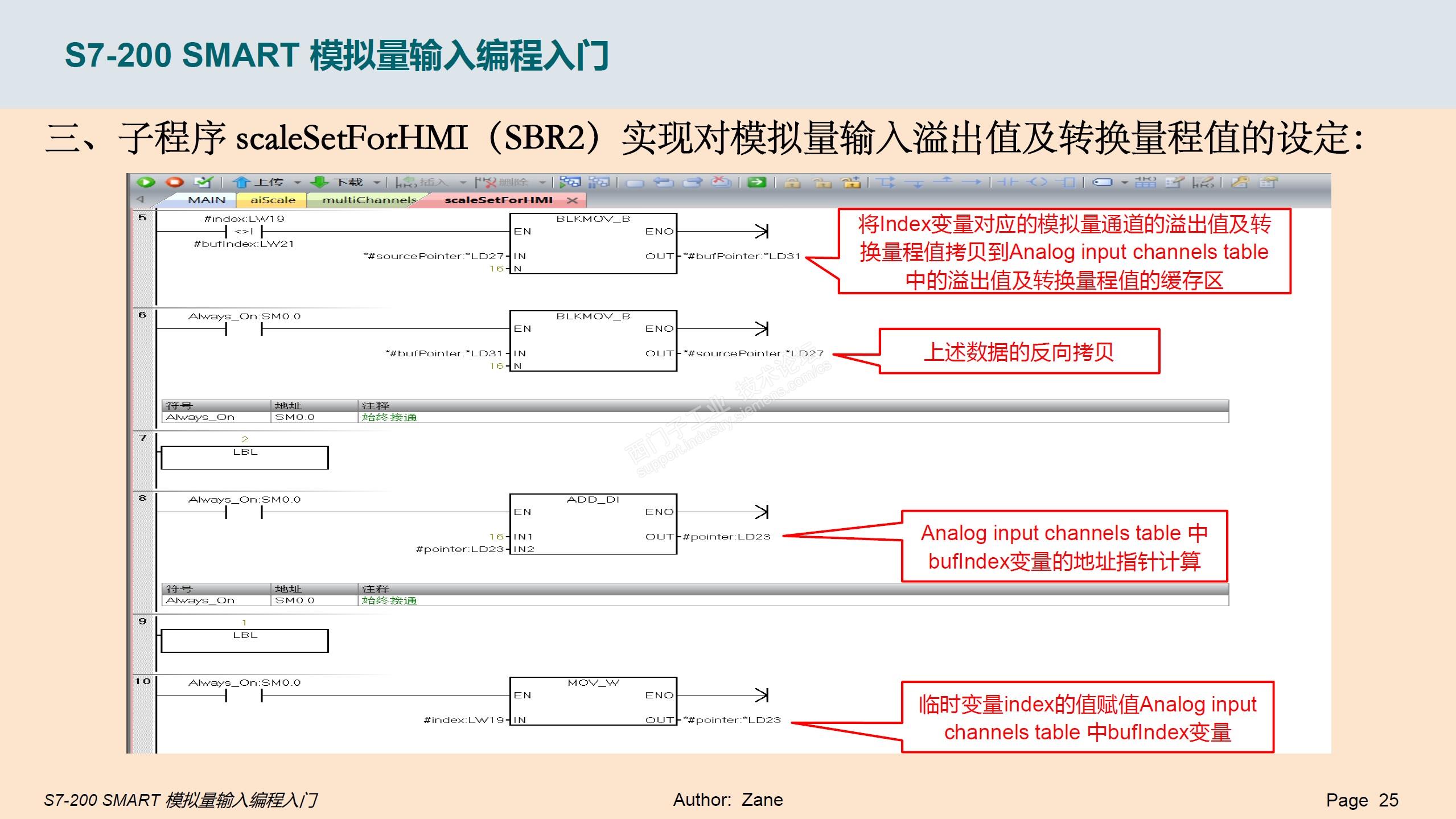

S7-200SMART 模拟量输入编程入门
最后提个小问题,图27页中8号变量起什么作用了?
例程下载:
Sample.rar
