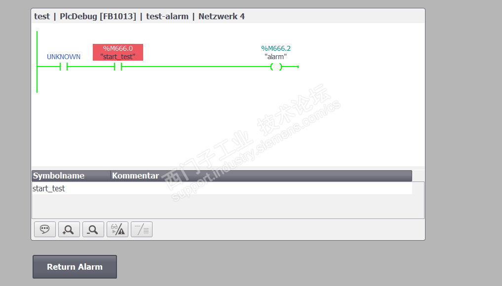

PLC代码视图的应用: 在自动化设备中,经常会发生各种报警,之前当设备发生报警时,只能打开电脑通过软件来查看具体的报警原因,在应用了代码视图和报警视图相结合后,报警的程序便直观的显示在了HMI上,极大的提高了工控人解决问题的速度
注:需要与Prodiag一起使用
下面的图片是PLC代码视图显示详细报警信息,与具体操作

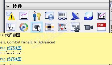

建立两个画面test_alarm和test_alarm-vis,

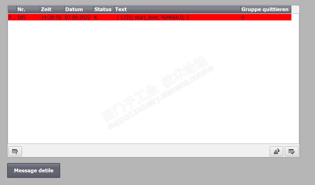

2. 分别插入报警视图和PLC代码视图,在报警视图的显示属性=>代码视图的控制变量项指定一个HMI内部BOOL变量

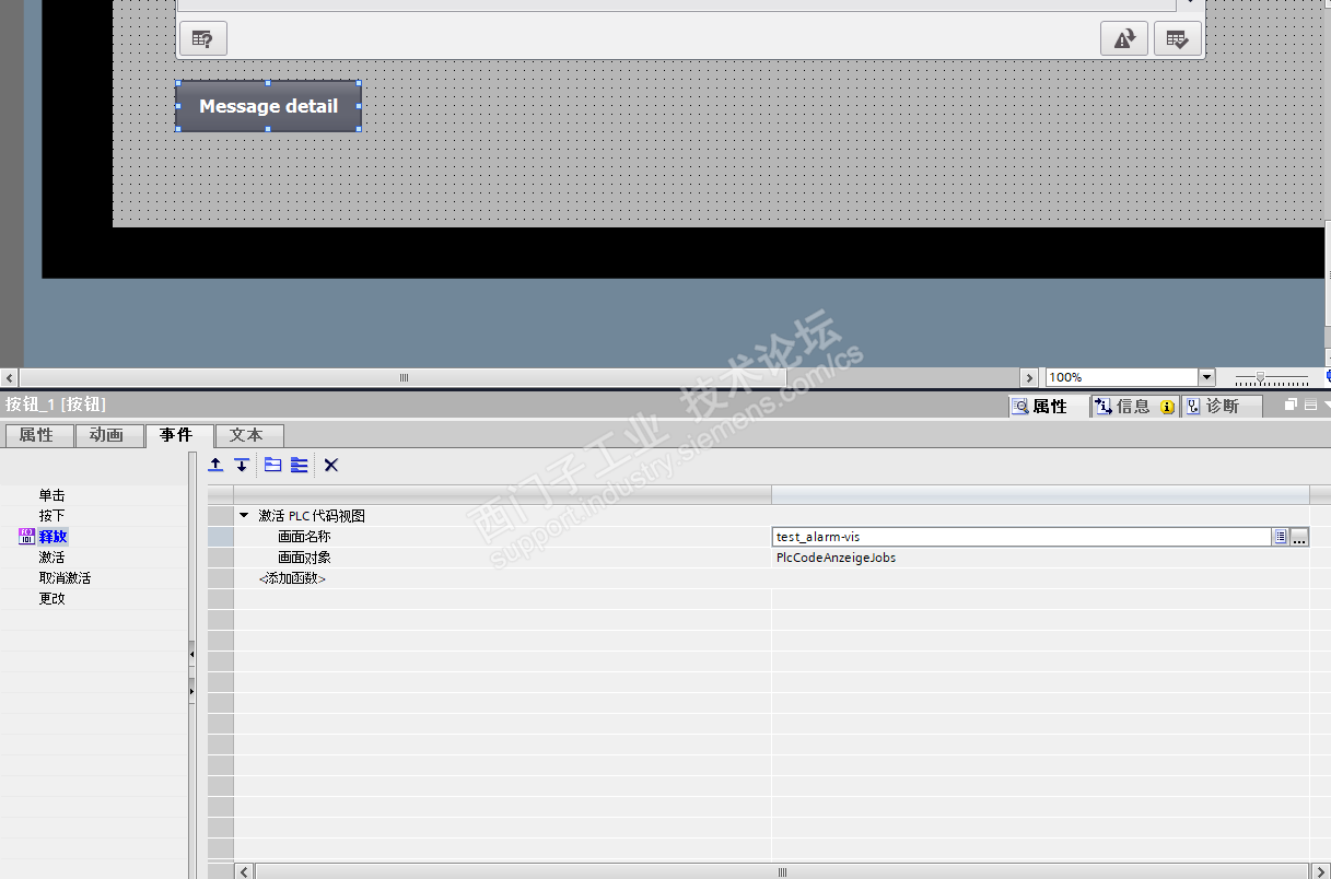

3. 在alarm画面中添加Message Detail按钮,事件上添加激活PLC代码视图

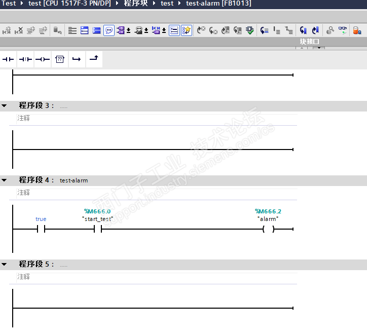

4. 在PLC中建立一个Prodiag报警
全部完成后,当激活报警时点击详情按钮,就会显示报警的程序在程序中的具体位置和详情
PLC代码视图也可以与Graph相结合使用,来显示当前Graph执行到那个步骤
