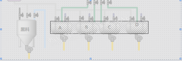

    西门子精智(Comfort)面板应用十分广泛。设计人机界面过程中,我们常常用到图形视图功能。通过改变图形视图的透明度,让上下层图片叠加融合,这样画面更精美,更有韵味。精智(Comfort)面板本身不具备设置图片透明度功能,实现此功能序借助illustrator软件。

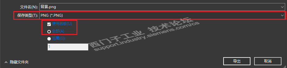

    3、点击“文件”->“导出”->“导出为”,将画面导出为PNG图形。
    4、点击导出后,设置PNG选项。

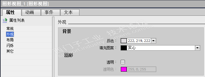

    5、打开博途软件,在画面中插入“图形视图”对象。右击“图形视图”,弹出对话框,选择“添加图形”,选择illustrator软件导出的PNG图片。
    6、导入图片后,PNG图片此时无法显现透明效果。点击“图形视图”的属性,展开到“外观”选项。
    7、填充图案设置为“透明”后,关闭属性对话框。
    8、此时,图形视图具有了透明度。根据画面需要控制图形视图的可见度。
