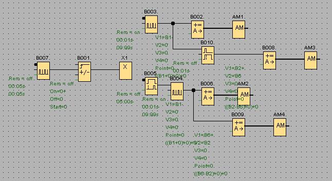

7楼    2012-06-27 16:49:10
精编帖  主题:回复:Logo可以处理高速脉冲信号么?
贴图如下:

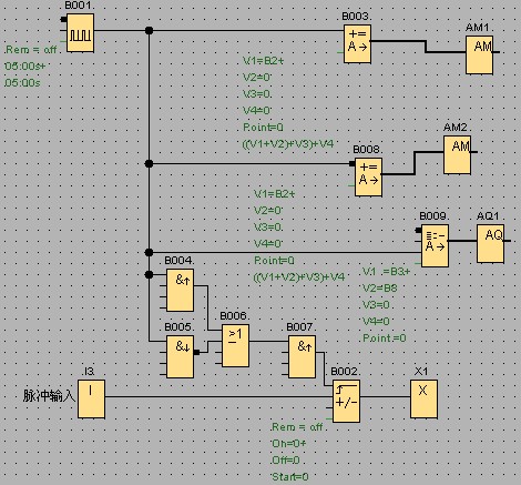

16楼    2012-06-29 18:42:40
有必要这么麻烦吗?
使用两个算数指令:一个用来统计5秒钟流过的水量(属于瞬时值),一个用来统计总的水量(属于累加值)。
计算瞬时值的算术指令模块每5秒启动一次,统计总水量的算数指令模块一直高电位!
sgpg
慧星
版主
经验值:18735
发帖数:5615
精华帖:36
17楼    2012-06-29 18:51:37
这个程序与前面的区别是:B008、B009分别增加除以12;增加B011直接引用B001的值除以12.
sgpg

20楼    2012-06-29 22:11:39
可以实现,在甫哥程序的基础上,增加两个算数指令模块(1、2),1模块引用B009加2模块的值,2模块引用B009加1模块的值;
模块1、2运行分别比B003、B008延迟,而且要为脉冲触发有效!
sgpg

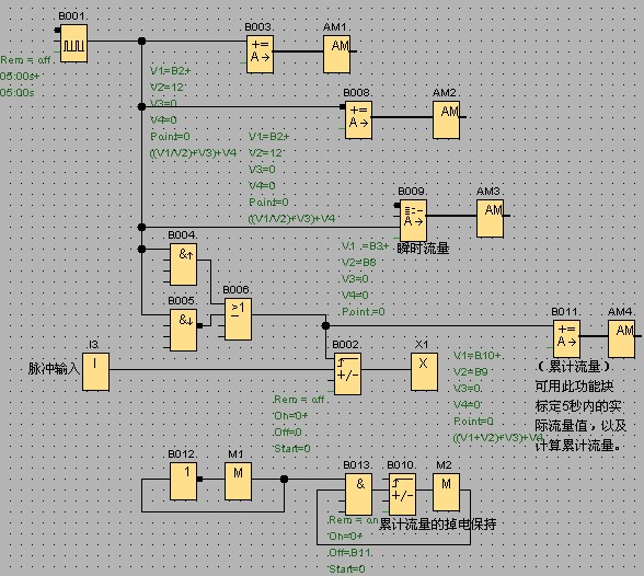

27楼    2012-07-01 08:21:59
看这个程序是否可用。
1、B11计算累计流量;
2、B10保存累计流量;
3、B12与M1组成“高速”时钟(频率是程序执行频率的二分之一)。
提高计算精度的建议:
1、B3、B8的瞬时流量标定时:可否先乘以10,然后再除以12。B9的瞬时流量值文本显示时,设置一位小数;
2、B11的累计流量计算时的文本显示,也同样设置一位小数。
点击此处查看附件

29楼    2012-07-02 16:30:28
1、是的,跳动比较大,这是因为每5秒刷新一次累计流量;
2、附件(图片)中的流量可以被12除。所得商的小数部分 四舍五入。误差较大。
更正(变更):B10的初始值请设定为1 。
