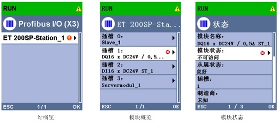

S7-1500的诊断功能强大,使用方便。S7-1500产品集成有诊断功能,用于检测和排除故障。这些组件可以自动指出操作中可能发生的故障,并提供详细的信息,可将意外停机时间降至最低。系统可对正在运行的设备的以下状态进行监视:设备故障、移出/插入故障、模块故障、I/O访问错误、通道故障、参数分配错误、外部辅助电源故障。
SIMATIC S7-1500的操作系统集成了系统诊断功能,无需进行现场编程,就可以生成系统软硬件诊断信息。出现错误时可以实现高效的故障分析,快速识别有故障的通道,从而缩短停机时间。即使增加了设备的数量,也无需额外进行项目规划。
各种信息可以用博途、HMI、Web服务器和CPU的显示屏来显示。无论是在本地还是通过Web远程访问,文本信息和诊断信息的显示完全相同。主机架CPU模块和分布式模块统一使用纯文本诊断信息,缩短了停机时间。
CPU处于STOP模式时,也会执行故障检测,并将诊断信息发送到上位HMI设备、Web服务器和S7-1500 CPU的显示屏。
S7-300/400的故障诊断需要以下条件:
运行STEP7的计算机;
与CPU中下载的相同的STEP7项目文件。
计算机建立起了与CPU的通信连接。
如果使用报告系统错误功能,需要配备西门子的HMI或WinCC来显示故障的报警消息,HMI或WinCC的组态工作量较大。
1500故障诊断最大的亮点是可以用CPU集成的显示屏来显示诊断缓冲区中的故障信息。
下图给出了一个CPU显示屏显示的诊断信息实例。
