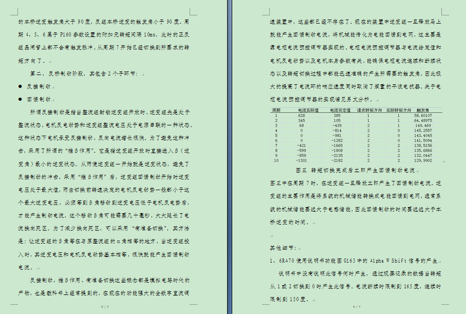

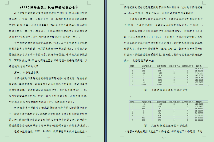

重新贴过了,在2楼,欢迎大家一起探讨。
