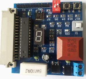

请问给4514的2-3脚加十几毫安的信号,为什么输出电压没什么变化! 20034的4和6脚加24V G E之间有7V左右电压 给光耦加信号后电压不翻转!

在光耦端加方波信号,观察IGBT的输入端波形是最直接的方法,输入端的波形的幅值调整可以看出光耦的特性好坏。
下面测试板是自制的,插到功率模块611接口,代替611闭环控制单元,通过按钮选择6路脉冲输出,再通过另一个按钮来选择是单轴还是双轴,通过单片机发出方波,方波幅度通过薄码开关,数码管显示1-6路脉冲是那一路,一般配合示波器几分钟就能判断是哪路出了问题
