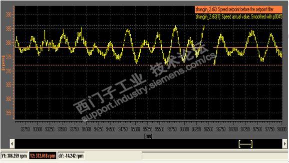

        关于速度控制精度的定义(西门子原I&S德国工程师提供):取速度波动最大的一段时间(一般取2秒)的速度偏离值的平均值,与额定速度之比。

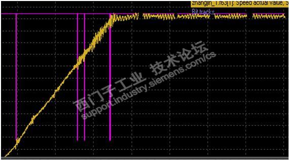

        客户对该辊调试的步骤是:先带辊自动优化,然后手动修改速度环的比例和积分参数(当前参数P=2.5,I=35毫秒),下图是客户记录的一段空载速度波形:
                                                         加速运行时速度波形
                                                         稳速运行速度波形

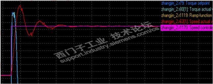

        从波形可见,无论是加速期间,还是稳定速度运行,该辊速度波动都比较大,远超出工艺要求的千分之四和千分之二。一般而言,当速度控制精度要求比较高时,建议带机械做摩擦补偿,使变频器依据速度自动补偿这部分力矩。下图是在客户调试的参数基础上,先带辊做空载自动优化(优化后P=9.78, I=78),再做摩擦补偿,之后再做阶跃给定测试的波形:
                                                 速度优化加摩擦补偿后的阶跃波形
                                                         速度稳定时的波形
        可以看到当前在209RPM运行时,速度偏差控制在4RPM内,满足精度要求。

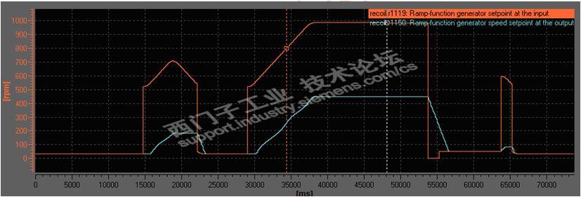

        B.

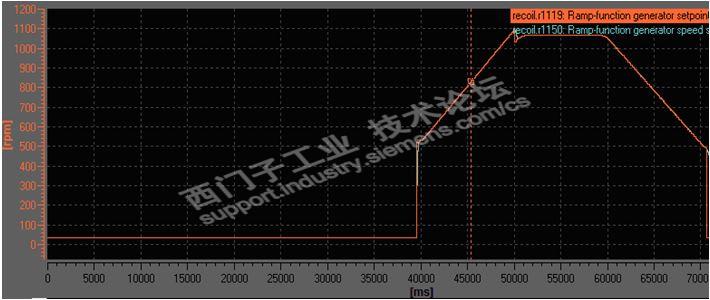

        卷取机在点动的时候,斜坡发生器输入与输出的速度是一致的;正常运行时(张力控制模式),斜坡发生器前后速度给定不一致,在速度给定达到最高的时候会相差近一倍。客户认为是电机出力不够才导致速度不同步的。卷取机正常工作时,斜坡发生器输入与输出的速度给定波形如下:
                                                 张力模式斜坡发生器前后速度波形

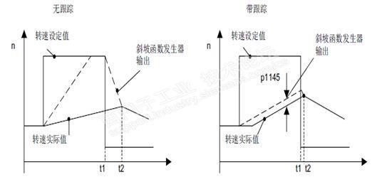

        卷取机正常工作时,处于转矩控制模式。参数P1145出厂设置值为1.3,当转矩限幅起作用时,斜坡函数发生器会激活跟踪功能,转速设定值不断跟踪速度实际值,使斜坡变缓,如下图所示:
        修改P1145=0后,禁用跟踪功能,斜坡发生器前后速度给定波形如下:
                                         禁用跟踪功能后,斜坡发生器前后速度给定波形
        其实,卷取机正常运行时,处于转矩控制模式。即使不修改此参数,也不影响装置正常的运行。

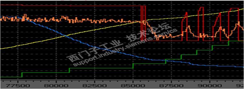

        用户采用S7-412 PLC,把卷径计算等功能放在OB1块中执行,而OB1每次的扫描周期不定。现场记录卷径的波形,发现有时1秒才更新,有时达到5秒才更新。对只有0.5毫米厚的铝箔,意味者卷取机已经转了很多圈,但卷径还没有更新,从导致转矩脉动,电流也如此,见如下实测的波形图:
                                                          计算卷径的更新
        绿色线是卷径实际值,可以看到卷径基本是台阶式增加,更新时间不定。
        卷径与实际张力的波形如下图所示:
                                                          卷径更新与实际转矩
        可以看到,每次卷径更新时,由于转矩等于张力设定值乘卷径,导致输出转矩会突变,这也会影响张力的波动。由以上分析得知,目前客户采用的PLC和相关程序编程不合理,导致张力波动情况。因此也验证了客户所说的清洗比较厚的铝箔时,张力波动小;清洗比较薄的铝箔,张力波动明显。针对客户目前的状况,建议修改部分程序,把卷径计算等重要程序放到中断中执行,保证卷径快速更新和数据快速交换。

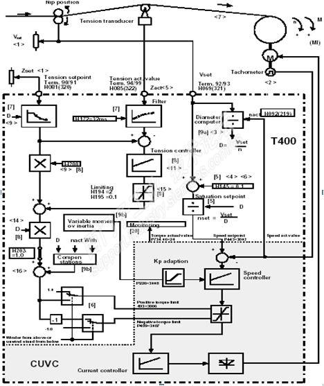

        D.
        在间接张力控制模式下,由于摩擦补偿和惯量补偿不合理,必定使部分张力产生的力矩去克服摩擦补偿和惯量补偿,而摩擦补偿和惯量补偿很难精确补偿,因此一般张力计检测的数据要比设定值小些,而且偏差是变化的。从下右图可见摩擦补偿和惯量补偿是如何影响张力的。另外张力计的包角也会影响检测的数据。
        在材料比较薄,张力要求比较高的场合,一般采用直接张力控制模式,见下左图。张力闭环控制器的输出和张力设定值相加后作为力矩限幅,张力控制器不断调节补偿这些偏差,使设定张力等于实际张力。相对于间接张力控制模式,直接张力控制时张力实际值比较接近张力设定值,波动部分主要是张力控制器的调节性能和包角导致的。
