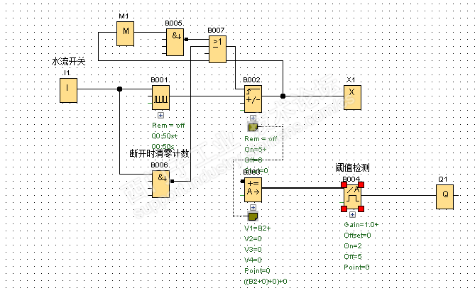

谢楼上的解答,我是想用在热水循环泵上,主要功能是这样的,当打开热水龙头后,水流开关动作,如果水龙头在2到5秒内关闭,则开启循环泵一段时间,如果水龙头打开时间小于2秒或一直打开则循泵不动作。这个龙头打开时间倒可以检测,如用秒计数,但是好象没有数值比较功能块,想了一段时间了还是没办法,只能向大侠求助,想想LOGO应该能实现这个功能吧(水流开关就一干簧管接v点信号,水龙头一打开就接通)
高山孤影
至圣
经验值:38702
发帖数:3539
精华帖:108
4楼    2016-12-08 20:59:04
精编帖  主题:回复:输入点时间检测
哦,这样的动作机理检测起来并不算麻烦,计数值需要用算数指令来引用,并提供给模拟量阈值触发器作上下限的切换。
至于Q点打开的时间,相对来说就很简单了,楼主可以自己去做。
这是程序贴图:
这是源程序:
水流开关打开2-5sQ输出.zip

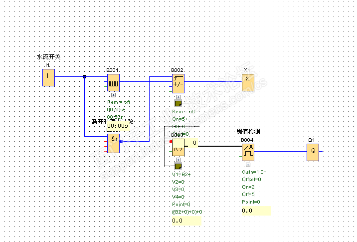

程序去掉计数器自动清零,简化如下:
http://blog.163.com/xiuzhang_2000/

在实际使用中,可以将自动清零部分去掉,这样,程序更简单,而且完全可以满足要求。贴图如下:
程序同样在4楼作了补充,以与原程序做比对。

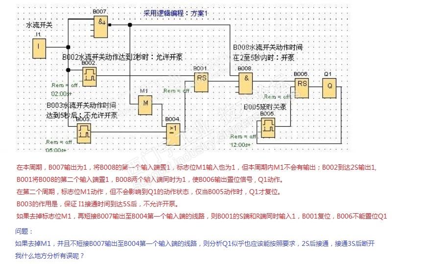

   楼主您好。您的意思是不是:水流开关动作(打开水龙头)的时间在2至5秒内时 开泵,否则不开泵。开泵后延时关泵。
   这个不使用模拟量,用逻辑也可以实现(提供2个参考方案)。
20161212 回复 【求助】输入点时间检测 两个逻辑编程方案.rar

楼上程序中的M标志位不可以去掉,否则不会开泵。当然了,去掉后换成断电延时定时器也可以(设置很短的时间即可)。
楼上给出了M标志位的一种用途。

还是喜欢第一套程序,虽然不如第二套简洁,但时间设置比较直观。甫哥所说的M点标志位的作用类似于200的扫描周期机理。

浦哥,我怎么越分析越糊涂呢,您帮忙看看,我什么地方分析的不对,哪里有理解误区呢,万分感谢!

方案1中的标志位M1确实不能去掉,
如果去掉,程序第一次运行时:设B007接通,I1接通2-5秒钟内,则B001置位,B006置位,Q1动作;
但B001一旦置位后一直保持输出为1,B002的延时2S这个条件会被短接,即Q1动作过一次以后,只要B007接
通,不管接通几秒钟,都会使B006置位,Q1动作,显然这样的结果不是程序设计的初衷,这个M1是复位B001的(比置位信号晚一个周期),
就是说这个周期先置位B001继而使B006也置位,下个周期再复位B001,加个M1使置位、复位信号不要在同一周期出现,导致B001不输出。

关于能不能去掉,要从以下两种情况来分析:
标志位M1之所以不能去掉,是因为如果去掉,则RS触发器一直接通,没办法复位呀,没办法复位,就会导致在任意时间段,当水流开关动作触发下降沿时,Q点都会有输出,那楼主要求的2-5S输出还有什么意义呢?
如果将B007直接连接B004,则会导致无论开关怎么动作,Q点也不输出。因为RS触发器是复位优先的,所以,必须加M点使置位复位动作有一个0.1mS(一个扫描周期)的短间隔。
所以说,这个程序单单去关注扫描周期是不能完全去理解的,还要关注RS触发器的原理。

您所说的“如果将B007直接连接B004,则会导致无论开关怎么动作,Q点也不输出。因为RS触发器是复位优先的,所以,必须加M点使置位复位动作有一个0.1mS(一个扫描周期)的短间隔。”
关于这一条我在“方案1”图片,最下面一行红色的字也标注过,和您说的是一个意思,原话是“如果去掉标志位M1,再短接B007输出至B004第一个输入端的线路,则B001的S端和R端同时输入1,B001复位,B006不能置位Q1"
您所说的”标志位M1之所以不能去掉,是因为如果去掉,则RS触发器一直接通,没办法复位呀,没办法复位,就会导致在任意时间段,当水流开关动作触发下降沿时,Q点都会有输出,那楼主要求的2-5S输出还有什么意义呢?“
关于这一条我在20楼也做过回复,和您说的也基本一个意思,原话是“方案1中的标志位M1确实不能去掉,
通,不管接通几秒钟,都会使B006置位,Q1动作,显然这样的结果不是程序设计的初衷,这个M1是复位B001的(比置位信号晚一个周期),”
再次感谢高哥的热心回复,谢谢。

刚才又仔细分析了下,方案2中的标志位M2不能去掉,我原先的分析有误区。
B012是一个脉宽继电器,我分析时,总是下意识的将其当成断电延时的继电器,总认为一旦B011延时2S时间到了之后输出1,B012就也会输出1并保持3S钟;
实际情况不是这样,实际上用的是脉宽继电器,B011输出1,B012也立即输出1,但B011输出0,B012也立即输出0,如果B011输出一直为1,B012输出1的状态最多维持3S就会断开(B012设定断开延时3S),
B011 2S延时到了之后输出1(满足条件水流开关接通2S后开泵),B012也立即输出1(但最多只能输出3S),而此时B013刚收到一个下降沿信号,得等到下一个周期B013才会输出1,给B011,B012后面加上标志位M2,是为了下个周期再由M2输出1,到了下个周期B014两个输入端同时输入1,B010置位,Q2置1
如果不考虑超过5S不能输出的这个条件,将B12换为断电延时继电器,再取消M2,Q2也可以有输出的。

方案1:程序分析
  一、水流开关动作时间小于2秒时:B7下降沿输出高电平,由于B2延时时间小于2秒,B1不置位。此时B8的2脚为低电平,则B6不能置位,Q1不输出。在下一个周期时M1输出1,对B1复位(因B1没有置位,此复位脉冲无意义)。
  二、水流开关动作(打开水龙头)的时间在2至5秒内时:
  1)当水流开关动作时间达到2秒时,B2输出高电平置位B1;
  2)在2至5秒内时水流开关断开:B7下降沿输出高电平,此周期内M1输出低电平。由于此时B1已经置位,B8输出高电平置位B6,Q1输出;
  3)在下一个周期时M1输出1,对B1复位(一个周期的时间);
  4)B5延时时间到时,B6复位,Q1停止输出。
三、水流开关动作(打开水龙头)的时间大于5秒时:
  1)当水流开关动作时间达到2秒时,B2连续输出高电平置位B1,B1输出高电平;
  2)当水流开关动作时间达到5秒时,B3连续输出高电平复位B1,由于是复位优先,B1输出低电平;
  3)5秒以后水流开关断开。B7下降沿输出高电平,由于B1输出低电平。此时B8的2脚为低电平,则B6不能置位,Q1不输出。
  4)在下一个周期时M1输出1,对B1复位(因B1没有置位,此复位脉冲无意义)。
方案二:程序动作分析
  一、水流开关动作时间小于2秒时:B13下降沿输出高电平,由于B11延时时间小于2秒,B11不置位。此时断电延时B12、M2输出低电平,B14的2脚为低电平,则B10不能置位,Q2不输出。
  1)当水流开关动作时间达到2秒时,B11、B12输出高电平,M2在下一周期后输出高电平
  2)在2秒(实际是 2秒再加一个程序周期的时间)至5秒内时水流开关断开:B13下降沿输出高电平,由于此时M2保持输出一个周期时间的高电平,B10置位,Q2输出;
  3)B9延时时间到时,B10复位,Q2停止输出。
  1)当水流开关动作时间达到2秒时,B11、B12连续输出高电平,M2在下一周期后输出高电平
  2)当水流开关动作时间达到5秒时,B12输出低电平,M2在下一周期时及之后输出低电平
 3)当水流开关在5秒加一个程序周期之后断开时:B13下降沿输出高电平。由于此时M2已经输出低电平,则B14继续输出低电平,B10不置位,Q2的输出不动作。
书山有路勤为径,学海无涯苦作舟;三人行,必有我师;森林之外的树木也能成才
