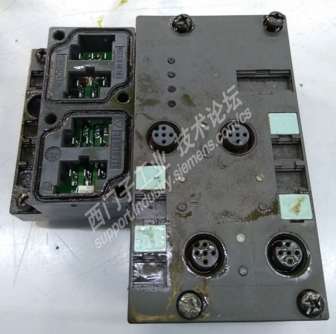

今天一台加工中心故障,去现场看了下,液压系统打开后3-5分钟就会自动断开,以为是液压泵或电机有问题,让电工先去维修。下午说还没修好,也不是液压泵和电机的问题。在现场把防护罩拆下来,看到ET200X太脏了,打开液压系统,看输出闪呀闪,然后就over了,外表的油污和水渍太多了。

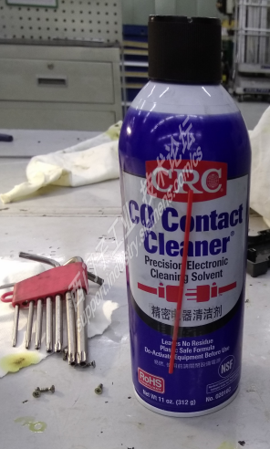

先用电气清洁剂处理下。

把分布式I/I模块ET200X(BM142)拆出来分解。

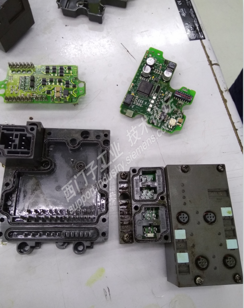

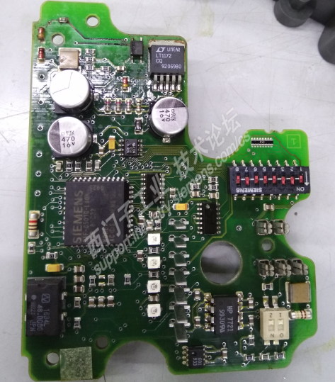

全部分解开后发现电路板有烧坏的痕迹,插脚已经坏掉了。
正好是对应液压的那个输出点。
在检查发现接口板也有印刷的排线损坏,此外还有一个模块损坏(上部)。
全分解完是这个样子。
