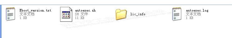

二、NC卡的自动备份
1、  把eboot_system_V04.60.23.00展开文件中的autoexec.sh文件拷贝到U盘的根目录下。
2、  把U盘插入NCU的任意一个U盘插口。
3、  把NCU的S3拨码开关拨到7

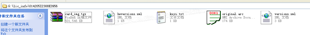

4、  NCU上电,开始数码显示为1,经过几个变化后,变到2,此时RDY指示灯在橙色和绿色之间变化闪烁,这个过程会持续2分钟左右,这时就是在自动备份。2分钟后,RDY指示灯变为绿色几秒钟,然后回变成常亮的红灯。而数码管也变为6,在等待几十秒就可以断电,取下U盘了,如果不等待,有可能有些版本描述的XML文件没有写到U盘。到此自动备份完毕。还有一点说明是:我在资料中看到最后这个完成过程,应该是数码管没有显示,但我做到最后是一直显示为6,和资料中写的不一样,但看U盘中的内容,备份应该是完成了。
把U盘插到电脑上,会看到U盘根目录下多了一个autoexec.log文件和一个lic_info文件夹,lic_info文件夹中会有一个logfile文件和一个以NC卡硬件序列号为名的文件夹,此文件夹中就是备份出的NC卡镜像文件card_img.tgz,大小为490M左右,以及一些版本和许可证密码等文件。目录014205I2308K3956是我的NC卡序列号。如下图:
