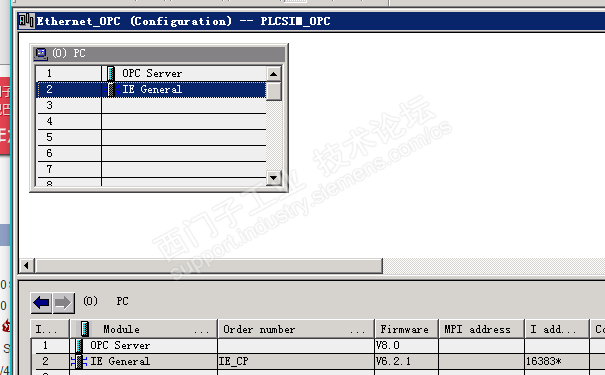

帮忙看下,小弟第一次用SIMATIC NET,非常感谢!!!
1. SIMATIC NET支持虚拟机吗?如果支持的话,配置跟实体机配置有什么区别吗?
2.没有实体机,准备了两台虚拟机。 VM1安装SIMATIC NET。 VM2安装PLCSIM + Step7用来模拟S7-300。
用kepware来连接VM2,是可以读出值的,但是VM1编译没问题,但是下载总是失败。提示无法连接到模块OPC Server和IE General。我是按照6.0的版本摸索的。

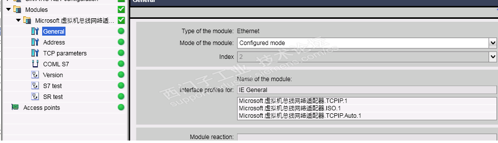

3. 对应软件列表:
微软虚拟机Hyper-V, 系统Windows Server 2008 R2 Enterprise Sp1
SIMATIC NET V8.2 + SP1
Communiction Settings截图:
Access Point S7OnLine: PC internal.local.1
PG/PC Interface : PC Internal.local.1
PC Station组态
