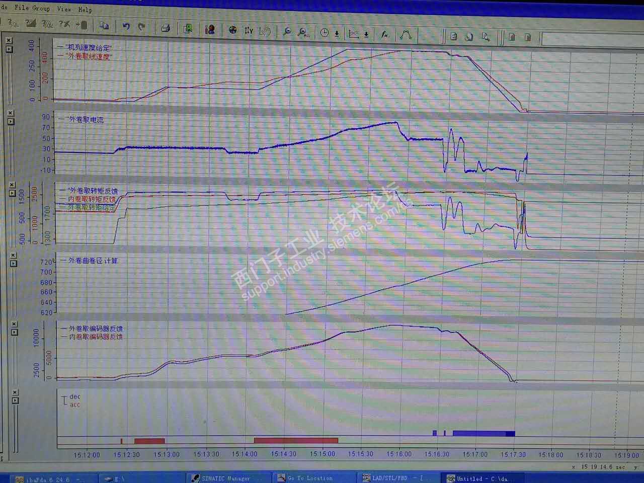

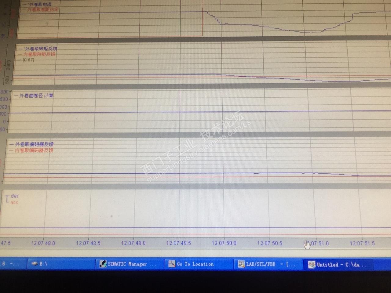

主题:分卷机偶尔出现外卷曲电机失张现象
    单位里一台分卷机PLC用的是S7-315-2DP,直流驱动器是DCS800,一个开卷两个收卷分别为外卷曲和内卷曲,现在设备电气有两个问题第一个问题是偶尔会出现提速时内卷曲运行正常,外卷曲失张现象,检查卷径及转矩给定、速度给定均正常,但是转矩反馈出现明显的下降(电机电流也随之下降),停机接完带再开机又正常。不知是啥原因?第二个问题是分切完停机后,再开机内外卷曲分别加240N的张力,投张按钮按下后内卷曲正传正常,偶尔出现外卷曲反转现象。请各位分析下是啥原因?
