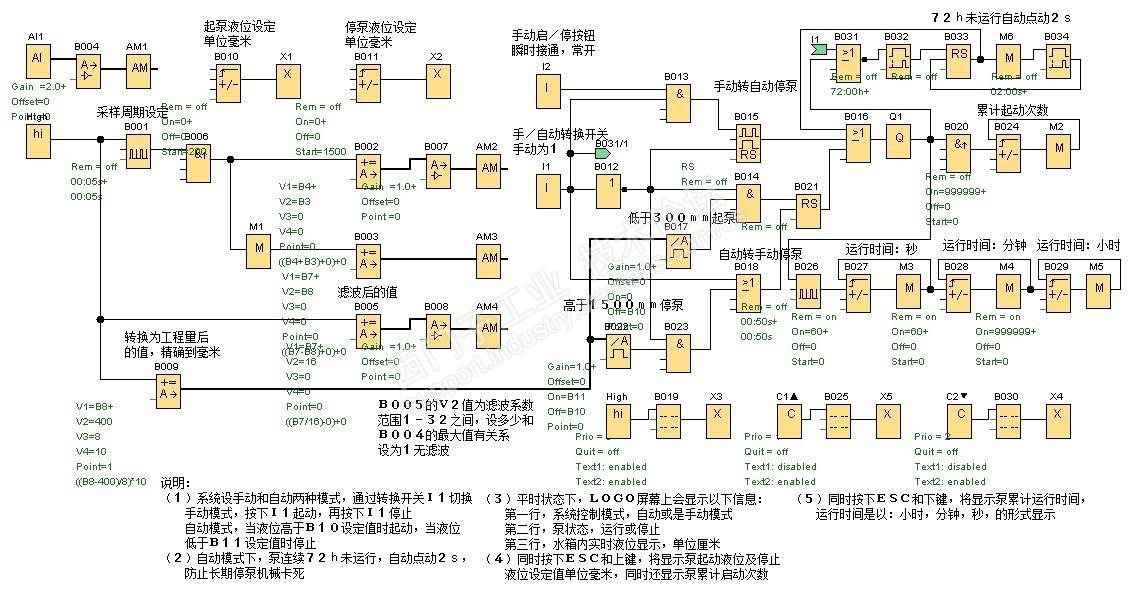

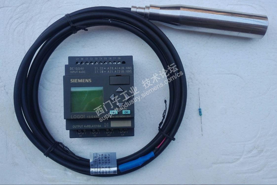

手头闲置有一个0BA6的LOGO主机模块,还有一个液位传感器,输出4-20MA,量程0-2M,想把这些东西应用于家庭水箱自动上水控制,不考虑成本,只考虑技术层面的可行性。

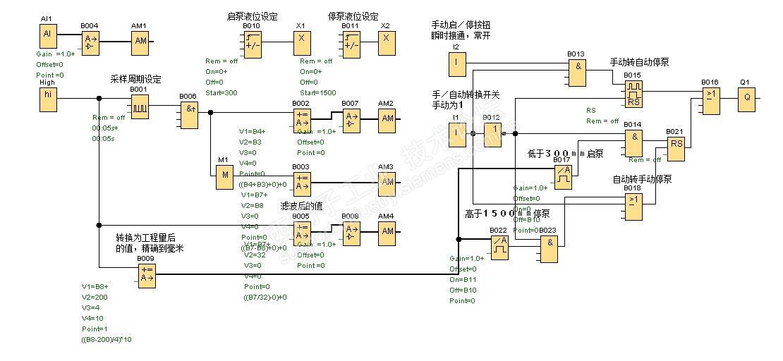

参考论坛前辈“甫哥”的模拟量滤波程序,自己又做了个小程序,仿真测试OK,贴出来请各位前辈再指点下,多提宝贵意见,谢谢了。
说明:0BA6主机模块,模拟量 只支持0-10V的电压信号输入,需要并一个500欧姆的精密电阻,将其转换为2-10V的电压信号。
家庭自动上水0BA6.zip
 0BA6基本型模块+液位传感器+500欧姆精密电阻
模拟量滤波程序,采样周期为0.10S,滤波系数为32,如果要修改滤波系数,则B004的最大值和最小值要修改,同时B009算术运算的运算值也要同步修改。

赞!楼主起泵停泵的液位设置键在哪里?是通过什么方式设置的啊?

泵启停液位设置,目前是通过编程软件,设定B10和B11的初始值实现的。
这里之所以用计数器设置液位,就是考虑到以后修改启停液位方便,不用每次都抱着笔记本电脑修改启停液位,程序再添加些内容,就可以实现用logo面板上的‘上下左右软键’,修改启停液位。
当然,给logo输入端外接按钮,通过按钮修改启停液位也是可以的,道理和使用logo面板上的软键是一样的。

我最终没有用logo面板上的“上下左右键”实现修改启停液位,主要是考虑到,像采样周期,滤波系数,启停液位值,这些东西一旦调试正常后,基本就不太再修改了,我想把logo面板上有限的四个键,重新分配些其它功能,通过这四个键能看到我更想看到的一些信息。

今天又修改完善了下程序,将液位传感器接到LOGO上、并联500欧电阻,再并将程序下载到LOGO,实测OK
程序将滤波系数由32改为了16,B004的最大值及B009的运算值也做了相应修改;

  1. 甫哥的模拟量滤波程序,我始终也看不明白,就只能把它当做一个“SFC”或“库”来使用,甫哥对于logo!的应用,太让人钦佩了。
  2. 我用V8.1的软件,不能打开甫哥写的模拟量滤波程序,也不能照猫画虎的自己重新编写,软件提示不能循环引用,所以对原程序做了细微的修改,增加了几个功能块,但功能都是一样的,貌似用V6.0的软件可以打开并编辑。

不错,不错!功能挺全的。特别是“模拟量滤波程序”应用到了实际项目中,令我很高兴。不过只能在0BA6等一些老版本上有一定应用价值。0BA7及以上版本已经有这个“模拟量滤波器”功能块了。
