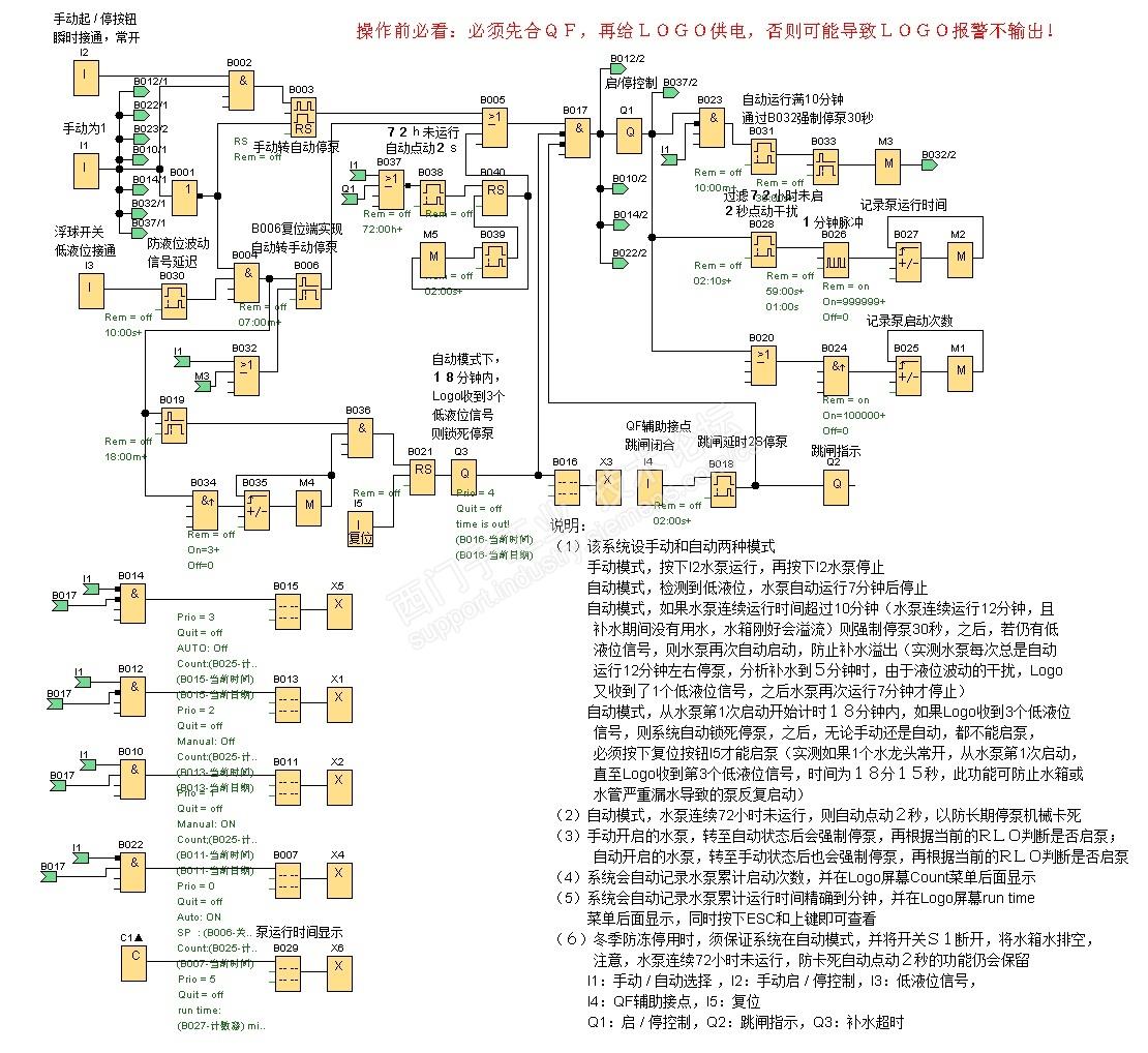

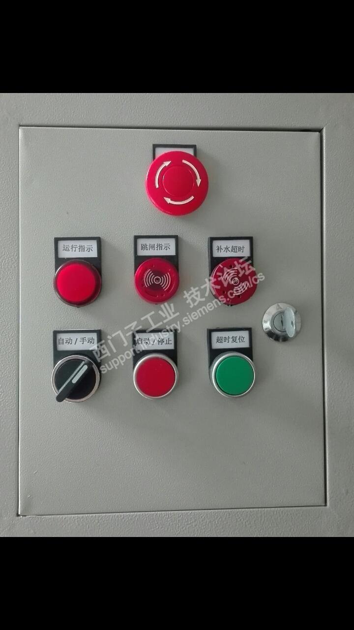

 家住农村,楼顶有1个高位水箱,负责家庭日常用水,水箱没水了开泵补水,补满了再停掉,
最开始一直是手动控制,很麻烦,然后考虑改为自动上水控制,用过浮球开关、液位继电器,
浮球开关控制自动补水,由于补水过程中,水箱内液位波动干扰,经常补不满就停泵;
液位继电器到挺好用,就是隔2--3个月就得清理液位探头,要不然探头表面有一层水垢,不导电,致水泵不起,或启动后不停泵;
最后的方案是,浮球开关只作为低液位信号检测,检测到低液位开始补水7分钟左右停泵,用的是传统的继电器电路,很好用,用了有十年,一直没出过问题。
去年开始接触到logo,一直没机会真正用下,结果就考虑将以前的自动上水控制,改为logo控制

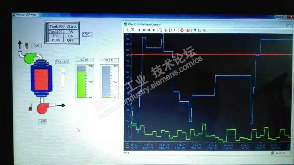

 实际测试使用了1个多月,也很好用的,其实自己手头还有好几个西门子200和300PLC及触摸屏,以前考虑过用200PLC加触摸屏,可以看到实时液位,可以看到趋势图及报警,但感觉用到家庭水箱自动上水控制 太浪费了,用LOGO真的挺好的。

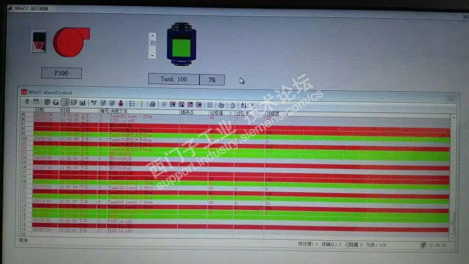

高哥,我的意思是:只用柱图显示液位不好玩,
我想的是,能显示液位具体数值,能显示液位百分比,能以趋势图的形式显示水箱液位变化情况,能根据需求报警,是不是更好玩些(用WINCC或HMI都无所谓)其实这些东西我一直自己在摸索着玩呢,仅仅是觉得好玩,不考虑成本。
