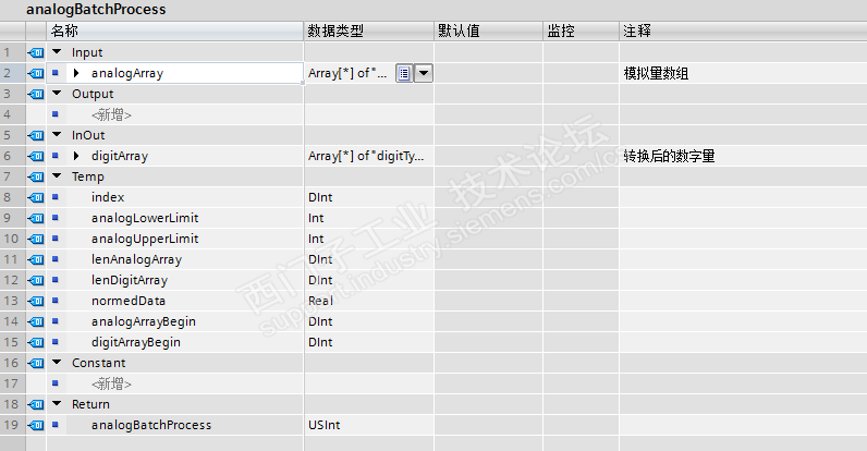

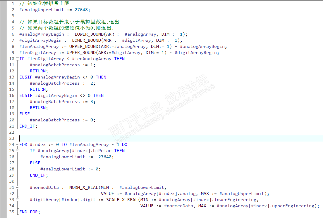

感谢Zane版的几点建议.
再次修改程序如下:
下面红色部分是Zane的建议.
首先,模拟量通道的值要逐通道的传送,通道多了还是费力的;
其次,被批处理的所有通道,要求一致的量程,直接的温度通道还行,但通过变送器的温度/压力/流量等信号,要求一致的量程就有些困难了;
第三,程序的可读性变差,原本可定义与工艺/物理相关的的符号名,现在最后得到的值都是数组变量,程序中引用通道变量产生交错后,不易发现已经存在的错误。
第四,博图的系统对于模拟量来说,多多少少都有些诊断功能,楼主的程序没有考虑这一点

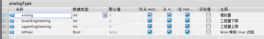

第二点解决了. 但也加大了程序的复杂性. 增加两个自定义数据类型.
第三点我想不是问题, 可以在注释里写相关信息.
第四点手头没有手册, 后期我会加上超限和断线报警, 更深一步的诊断可能无能为力的.
这次的程序把接口部分的变量名改短了,接口变少了.另外, 以前只知道NORM_X,却不知道NORM_X_REAL,
关于编程, 我更喜欢强类型. 还有修正了以前程序的一个Bug, 把模拟量通道作为Word, 其实应该是Int类型.
所以这次取消Word_to_Int的转换. error以前是output接口, 这次直接写成函数返回值了.
再次感谢Zane的宝贵建议.

 看到楼主契而不舍的精神,忍不住要赞一个,但还要给楼主一个建议,思维要发散,你写的程序如果要给别人用,你就要站在别人的角度去考虑问题,而楼主的第三贴还在那儿绕圈子不是吗?
简单的说第一点:楼主现在的程序如果通道变了,是必须修改程序重新下载的,有没有可能性,有多少个通道,通道地址,每个通道的量程,都是通过用户程序可自由定义的?

这跟FC105比没有任何优势,功能来说。
给你开放下思路:
- 4~20mA 过程信号电流可以定义比如3.8< Ia< 21之间也是正常
- 至少提供2种中其中一种发生过程信号无效时的紧急处理:
  * 替代值
  * 最后一次有效值
  其中信号无效时的状态到达和离开最好可以延迟,简单的波动抑制
- 仿真值
  激活仿真功能,可以输出一个仿真的过程值。
- 生命迹象检测
  当输入值在一段时间总是不产生任何变化即可以认定信号可能产生问题,模拟量原本的定义就是连续变化的物理量。每次输入值与上次不一致的时候重置计时。
