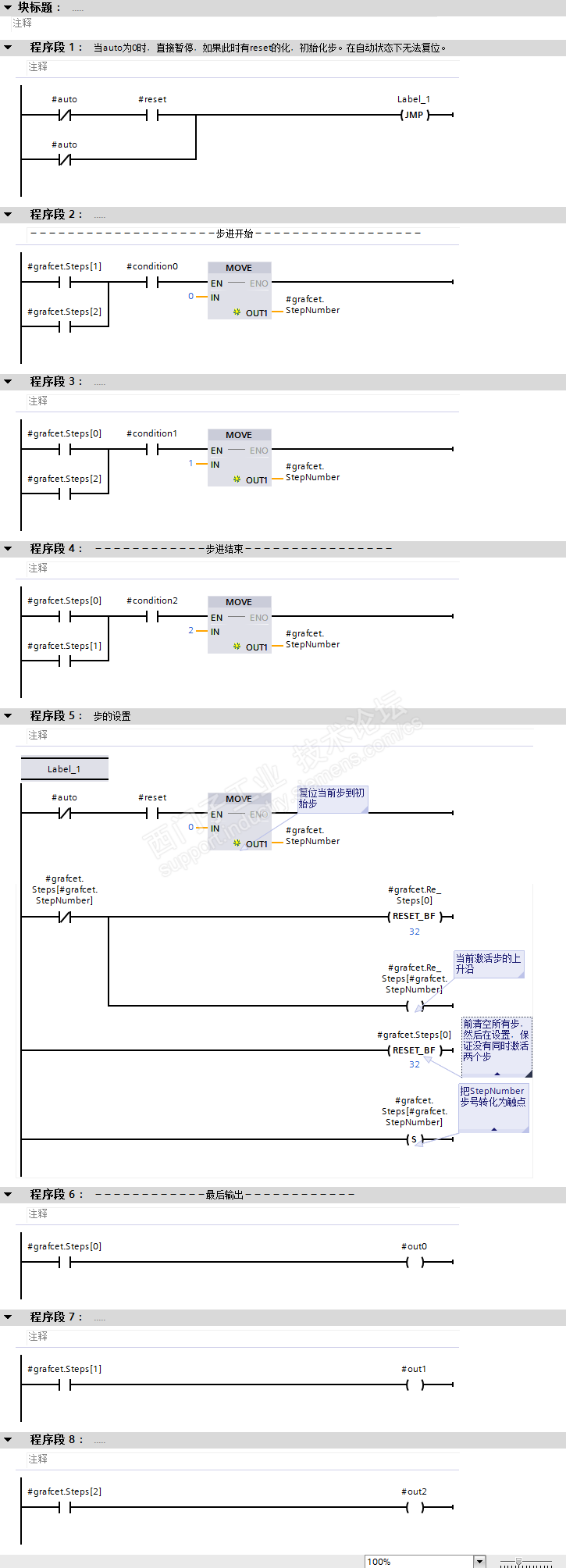

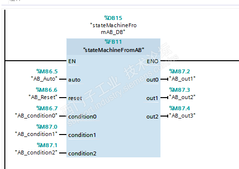

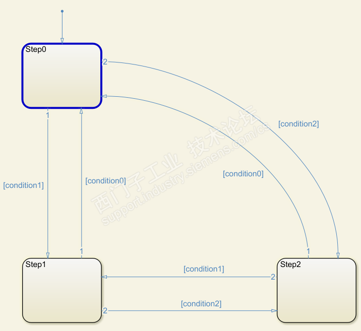

控制任务用状态机描述如下:
下面是程序:

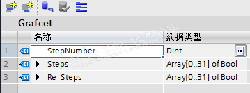

自定义数据:
是不是很精巧,还额外提供步上升沿。
AB程序写起来比TIA更方便。
请大家给点建议,看看是否还有改进空间。

RSLOGIX 的梯形图 用起来 比TIA PORTAL STEP7 的强大多。
这也是我一直在使用西门子PLC 时 坚持用使用文本编程的原因,TIA PORTAL STEP7 的LAD/FBD编程效率太低,不好用,虽然和经典STEP7比起来有进步,而且LAD/FBD 和WINDOWS 不是共用剪切板的。
AB的LAD等也是可以通过文本化方式导入的,比如 L5K 文件的方式,西门子目前的导入导出源程序只支持文本编程方式。。。。。路漫漫长而修远兮,西家尚需努力
TIA PORTAL 在LAD/FBD编辑器这块 需要向AB/GE 学习!

到了1500,博途已经提高了很多了,AB的的确比较随意,而且更强大一些。但是西门子也是有很多优势的,比如程序的比较、下载什么的,在fb、fc块这方面,西门子的比ab的自定义指令要更开放随意一些,不会限制那么死只能用内部变量什么的。现在用博途感觉已经越来越顺手了。

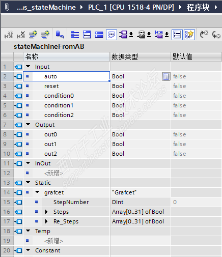

我觉得1500还是太随意了,容易些错程序。
  • 数组下标可以是负值,很是奇怪,最好从0或1开始。从1开始会更好点,更方便做循环变量。
  • 看过很多程序,大家很喜欢用M变量,其实M变量是全局变量,能不用则不用。
    如果函数或函数块需要和外部通讯,可以专门建个共享数据块。而M变量建议只在OB块用。
  • scl编程中,变量名不区分大小写,这个很失败,把Pascal的缺点也抄来了。这个其实是IEC61131类
    语言的通病。

在scl编程中,变量名不区分大小写,反而是优点。以前变量名短,就限制几个字符,所以需区分大小写以增加字符种类,现在变量名可以很长,再区分大小写,则只是增加混淆,无实际意义。

不区分大小写,容易看错。看代码费劲。
现代编程语言都是严格区分大小写的。
