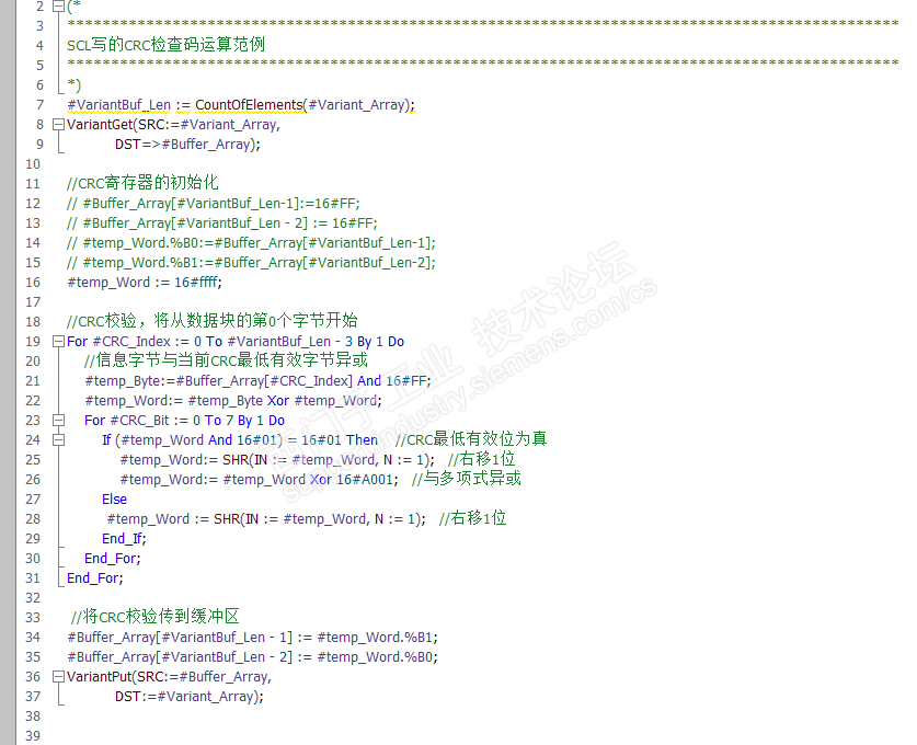

CRC效验SCL程序对BYTE数组进行校验,放在数组最后两字节,正常情况是通过串口的MODBUS RTU下进行验证,1200已经支持这样的效验。我一般用在TCP或UDP自由通信时效验数组。

这里使用了Variant类型,可以方便效验长度不相同的数组了(最大数组长度可以更改)。

似乎没有必要开200字节的静态缓存

我也希望能够像C指针一样不开辟这样缓存区,但是没找到好的办法,如果谁有别的方法请指教。或者用的时候,需要用多少改多少,哎很是麻烦呀!

你是用TIA V13吧?
如果是用 TIA V14 SP1,你可以使用 Array [*] of Type (你这里 Type=Byte)放在 InOut FC 接口。
用 CountOfElements 获得 元素个数(UDint)。
最后的计算结果填在被处理的 InOut 的未知元素个数的数组尾端。
这样用个FC,而不用FB来处理。
你说呢?

yming版主看了您的回帖也包括其它的帖子,真是受益匪浅,回去对这个方法研究一下,测试完了,把程序发上来。

FUNCTION "CRC_CHK" : Void
{ S7_Optimized_Access := 'TRUE' }
VERSION : 0.1
   VAR_IN_OUT
      ArrayBuf : Array[*] of Byte;
   END_VAR
   VAR_TEMP
      ArrayBuf_LEN : UDInt;
      VariantBuf : Variant;
      CRC_INDEX : Int;
      VariantBuf_LEN : DInt;
      CRC_BIT : Int;
      temp : Word;
      temp_1 : Byte;
   END_VAR
BEGIN
VariantPut(SRC:=#ArrayBuf,
          DST:=#VariantBuf);
#ArrayBuf_LEN :=CountOfElements(#VariantBuf);
//CRC校验,将从数据块的第0个字节开始,一直到发送的最后一个字节
#ArrayBuf[#VariantBuf_LEN - 1] := 16#FF;      //CRC寄存器的初始化
#ArrayBuf[#VariantBuf_LEN - 2] := 16#FF;      //CRC寄存器的初始化
#temp.%B0 := #ArrayBuf[#VariantBuf_LEN - 1];
#temp.%B1 := #ArrayBuf[#VariantBuf_LEN - 2];
FOR #CRC_INDEX := 0 TO #VariantBuf_LEN - 3 BY 1 DO
   //信息字节与当前CRC最低有效字节异或
   #temp_1 := #ArrayBuf[#CRC_INDEX] AND 16#FF;
   #temp := #temp_1 XOR #temp;
   FOR #CRC_BIT := 0 TO 7 BY 1 DO
       IF (#temp AND 16#01) = 16#01 THEN    //CRC最低有效位为真
           #temp := SHR(IN := #temp, N := 1);   //右移1位
           #temp := #temp XOR 16#A001;   //与多项式异或
       ELSE
       END_IF;
   END_FOR;
END_FOR;
//将CRC校验传到缓冲区
#ArrayBuf[#VariantBuf_LEN - 1] := #temp.%B1;
#ArrayBuf[#VariantBuf_LEN - 2] := #temp.%B0;
END_FUNCTION
以上是修改过的程序,用Array[*] of Byte确实不用开辟新的空间,但读取长度还需要 Variant类型的,这个程序仅仅是编译通过,没有测试的。
程序是块生成源,保存SCL格式的,再用笔记本打开复制出来的。
