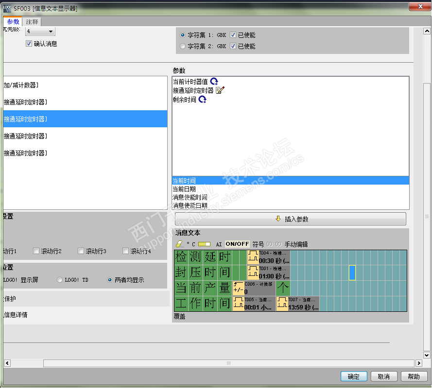

虽然没看懂,更不知道这个值怎样关联到文本显示器中,但是还得先感谢各位热情的回答。我有看过官方的教程,也不知道是过于片面还是因为本人愚笨不能领会。如下图这个时间继电器如何关联?
请问有没有更详细的教程和实例可供学习?

 编程软件中有信息文本显示器模块,拖到编程界面区域
双击B001(信息文本显示器),就会进入编辑模块,
如果不会操作,可以点击弹出界面右下角的帮助,里面有详细的解释。

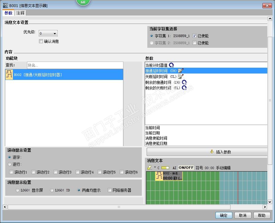

精编帖  主题:回复:求教,LOGO!怎样编辑显示屏上的可编辑信息?
 在信息文本显示模块编辑界面的左侧,可以看到能引用的所有模块列表,点击您需要的模块,右侧区域就会出现这个模块所有能引用的参数,在右下的显示界面选择合适位置,再点击你要显示的时间参数,右下角就会发生变化。
如果您选择中文显示,也可以在右下界面里面直接输入中文。这些内容需要多操作多练习才能熟练运用。

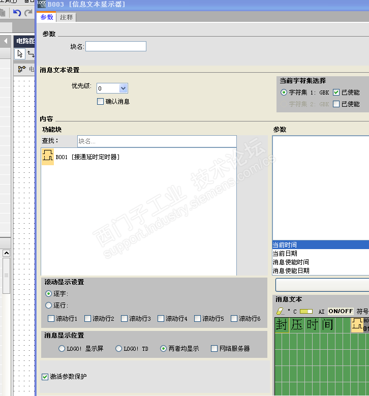

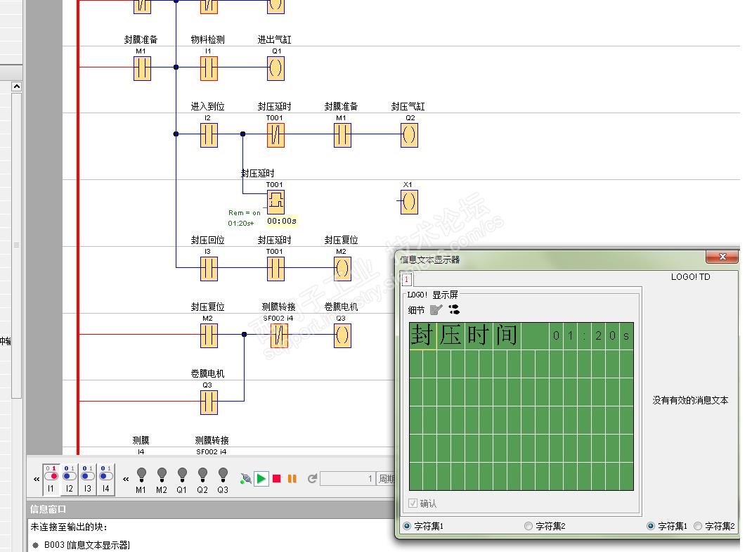

还差了什么呢?模拟时显示屏的时间没反应,
还不能下载到LOGO!如图左下角提示。还有,那个X1是起什么作用的?并且不能连接到块。
楼主的软件版本太低了,虽然截图上看不出来,但看模拟的文本显示器界面明显不是logo!8新版的,可以从帮助栏中升级软件,或干脆下载新软件就可以了。
那个x1在程序中叫做开路连接器,类似于常规plc中的end,其作用就是使一段程序完整。
你选择显示的是设定值,运行期间当然是不变的,点击显示模块上的数值,是可以修改该数值的,确认后程序里面原有的数值会相应改变。

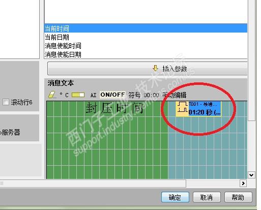

是点这里吗?没改变
鼠标点击数值的地方,参数的时间是能修改的。
