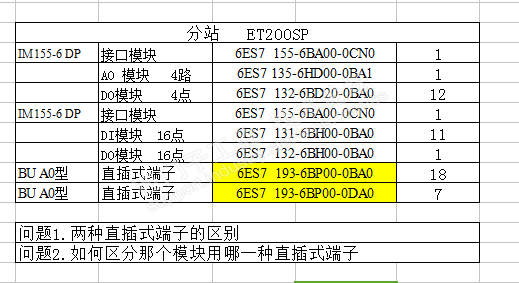

主站是1200CPU  从站的信息如上图   我不懂的就是上面的问题,暂时没有查到答案  请大家帮忙给看一下   在此谢谢各位了

区别就在画红圈的位置,浅色的从外部接入电源到P1/P2,深色的是从前一个模块的P1/P2 通过母线连入的
