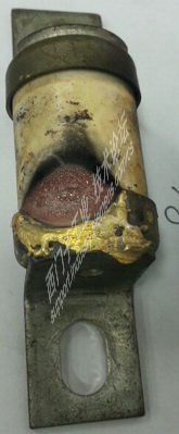

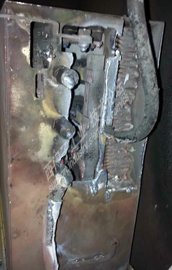

一个月刚过去十天,崩两次柜子了。伤不起呀,伤不起~

设备正常运转中发生的问题。下午5点,上午巡视时还无任何打火放电现象、无任何焦糊气味

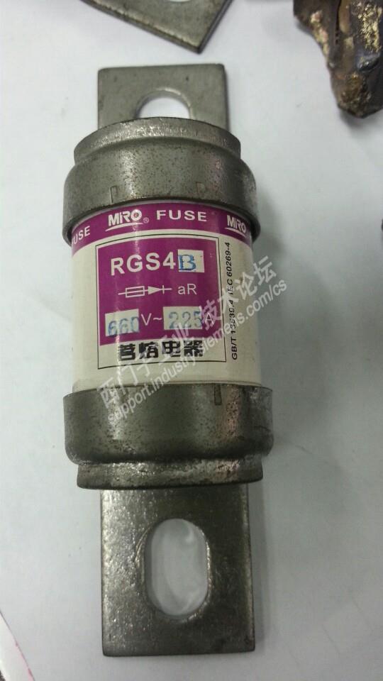

电机参数?什么型号的变频器?这个不是熔断器老化,而是熔断器没来得及保护啊,变频过流值设的多少?变频器都没保护住,就别指望快熔了。首先,可以锁定故障位置为电机侧,首先认真查查电机,再顺着往前查。

电机::2000KW   133.4A      2级   10000V   星接 , 国产高压变频   故障发生后,第一时间用2500V摇表摇测了电机、电缆对地绝缘电阻,所测值正常,2500M欧;F17B万用表电阻档测量电机三相绕组阻值,均为1.5欧姆,平衡,判定电机没问题。

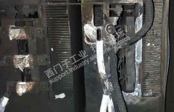

 功率模块出问题,还是查功率模块本身的问题。
这种高压变频器,与低压是一样的,本身也应该是有过流保护的,而且是两级保护,一级是IGBT驱动板本身的栅极过压保护,即短路保护,另一级就是系统通过霍尔传感器检测的的过负荷保护。
现在设备炸成这样,明显是两级保护都失效了。
所以,应该是变频器运行时间久了,或者维护不到位或者变频器本身质量做的不到位。

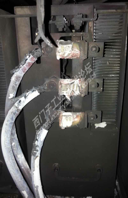

从这个图上看,好像是最右侧中间或下面模块先出的问题,其他的都是因为弧光所致。
这些两个模块接线有无过热,接线有没有不实的(也可能模块本身原因)。高压电缆还要检测,电机和电缆最好再做个耐压,测泄漏,电机再测下直流电阻。(出问题,这都必须的)
这种情况还要查看电压是否存在波动,连续两次,电源质量最好使用电能质量分析仪也测下。

变频器所有功率单元全部拆卸返回制造厂家检测去了,检测结果是 27台功率单元只有两台是好的,还能用。其他全部报废不能用了。厂家给的结论是 IGTB、直流母线电解电容全部击穿。原因是  变频器交流输入过电压。。。。。。。。经公司与制造厂家协商,如果将该台变频器修复的话,需要135W。上级领导非常之不满意,打算全部换掉,不用该厂家的了,换西门子,结果与西门子一询价。。。。买一台相同功率的西门子变频器需要180W++,至此,该问题搁置了,是换,是修,没人提了。

厂家的说法也似乎在推卸责任啊,,
交流输入过电压,你得关机,明知道有危险还不关断,输入过压,一般20%的电压范围应该是可以的,
过压故障是一个很常见的故障,,可以检测出来的,并且保护,运行中炸机的问题好几年没有遇到过了,
前年是长期过载引起的三台BLM炸机,那是紧固可控硅的螺丝发热,将隔离的绝缘板烤化了,碰到外壳引起的炸机。。

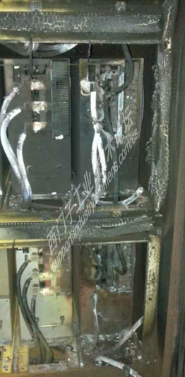

看到右侧有一条线乱达的线,估计绝缘不行了然后拉弧,高温引起绝缘继续崩坏,
跟着影响贴近的输出端子同样的直接导致三相拉弧大电流高温直接把熔断器化成原子咯。
不过,看你的柜子下面的出线孔都不用粘土封死,你确定这大冷天的不会有小动物跑进去取暖?然后小虫虫直接拉弧成原子了...一路走好啊虫虫。
反正,电机短路不会造成熔断器化成原子;
反正,分解原子必须是长时间电弧;
反正,都4年了绝缘降低是存在的;
柜子很干净,感觉不能坑粉尘了;
输出导线后部都很完好,所以不能赖接线不牢固;
