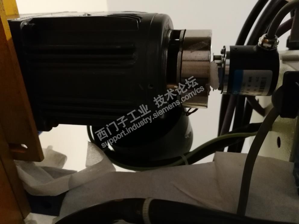

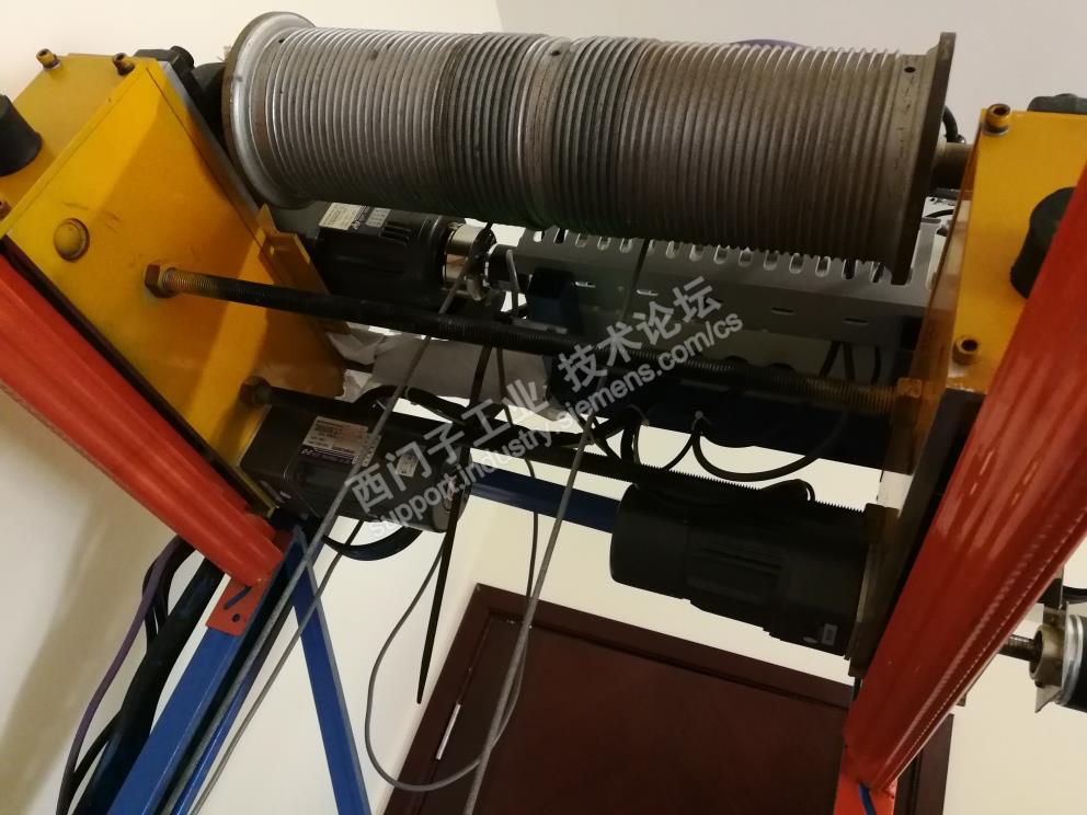

威师爷
至圣
经验值:37606
发帖数:5108
精华帖:47
22楼    2017-11-12 10:31:30
精华帖  精编帖  主题:回复:变频器零伺服与直流制动的区别在哪里?
下面是实验设备图片
负载是经过测量重量的水
这个是提升电机
已经在计划采购S120,待S120到了以后再进行在S120平台上进行再次尝试。看看哪家的强!
