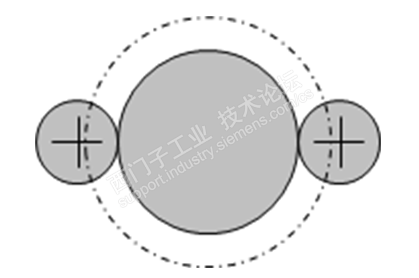

A、机械传动机构刚性连接:(比如一个滚筒的两端驱动 )
B、机械传动机构靠齿轮啮合:(比如一个齿盘回转机构的驱动 )
C、机械传动机构柔性连接:(比如一个长皮带的驱动 )

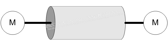

所谓刚性耦合,即电动机轴之间通过万向节、传动辊、齿轮等硬连接方式进行耦合。在这种情况下,只要其中一个传动运行,另外一个或几个传动也将同时运行,多电机之间不能有速度误差。如果电动机轴刚性耦合,其主从控制遵循下列控制方式:
(1)主传动单元为速度控制;
(2)从传动单元跟随主传动单元的转矩给定。

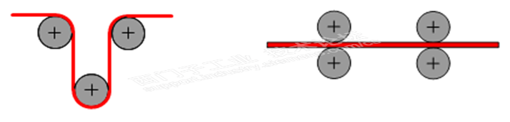

所谓柔性耦合,即几个不同的电动机轴之间通过物料、皮带等软连接方式进行耦合。在这种情况下,只要其中一个传动进行运动,另外一个或几个传动也将被拖动,但也有可能打滑,多电机之间允许存在细微的速度误差。如果电动机轴柔性耦合,其主从控制遵循下列控制方式:
(1)主传动单元为速度控制;
(2) 从传动单元跟随主传动单元的速度给定。

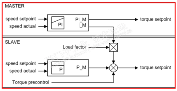

负荷平衡,主从变频器采用的控制方式:
转矩耦合模式
(1)主装置为速度闭环,速度调节器使用PI调节器
(2)从装置为速度闭环,速度调节器使用P调节器
(3)将主装置速度调节器输出的积分量转矩给定作为从装置的附加转矩给定
(4)主装置和从装置分别使用各自的转矩预控
(5)主装置和从装置的速度给定值相同
速度饱和转矩限幅模式
(1)      主装置和从装置均为速度闭环,速度调节器使用PI调节器
(2)      将主装置速度调节器输出的转矩给定加上预控转矩作为从装置的转矩限幅
(3)      主装置和从装置分别使用各自的转矩预控
(4)      从装置的速度给定值为主装置速度给定值乘以偏差系数,使其速度环饱和
(5)      从装置速度环饱和后,其转矩给定值为转矩限幅值

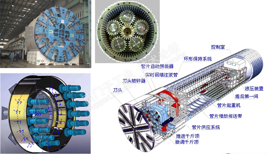

1、负荷平衡在盾构机刀盘驱动上的应用:

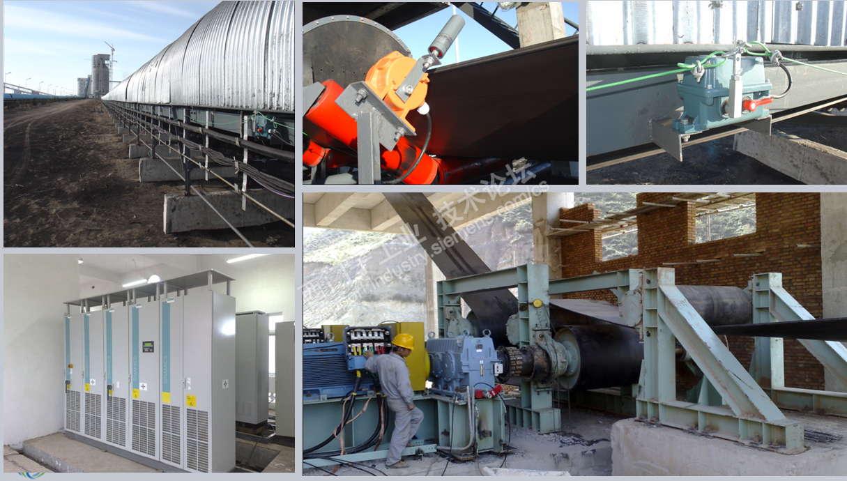

2、负荷平衡在长皮带驱动的应用:
