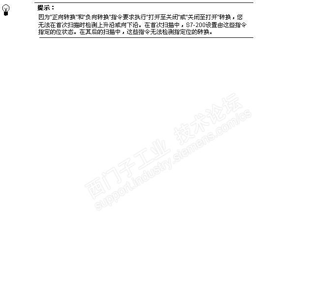

打开软件“F1”帮助,有这么一段提示的话,图示:
   这里的“首次扫描”,应该是指调用子程序时的第一次扫描周期中,这样,在同一个周期内作为同一个“位”地址,调用子程序及上升沿触发的条件就无法满足,子程序初始化中的上升沿无效也在“情理”之中了。
