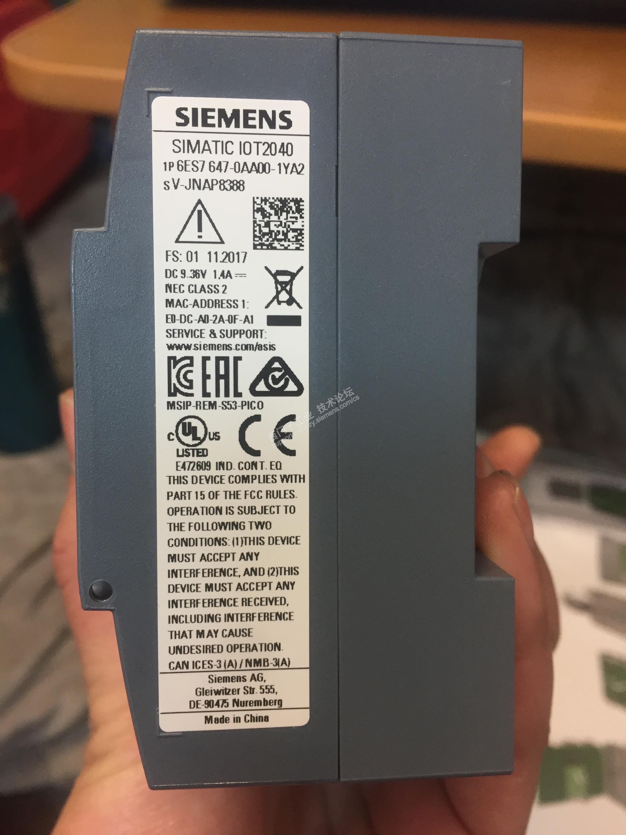

先看看IOT2040外观吧,右侧面标签纸有产品型号和电源功耗,电源宽电压输入9~36V,这个很赞

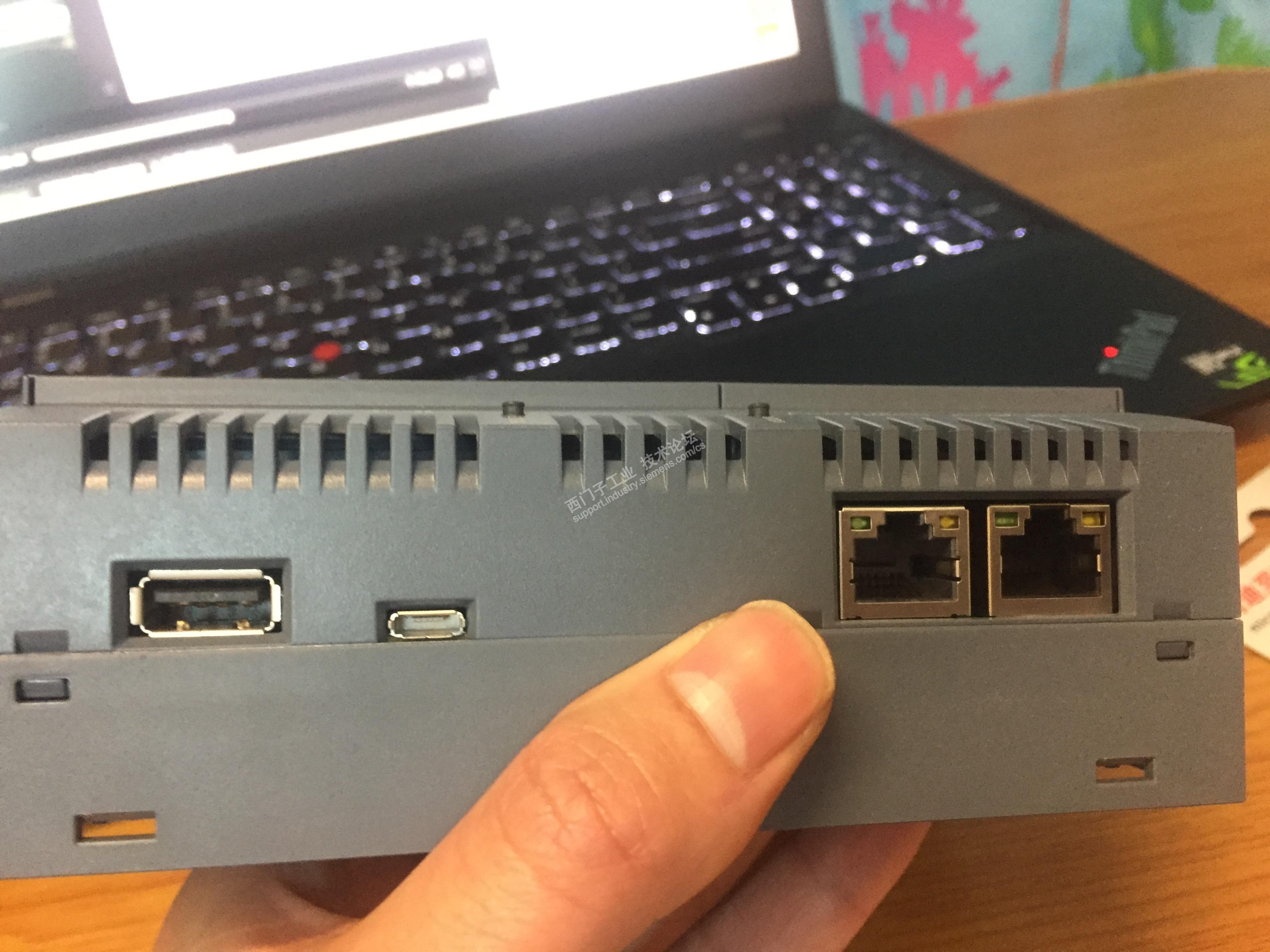

下方有两个以太网口,两个USB口一个A型一个Micro B型

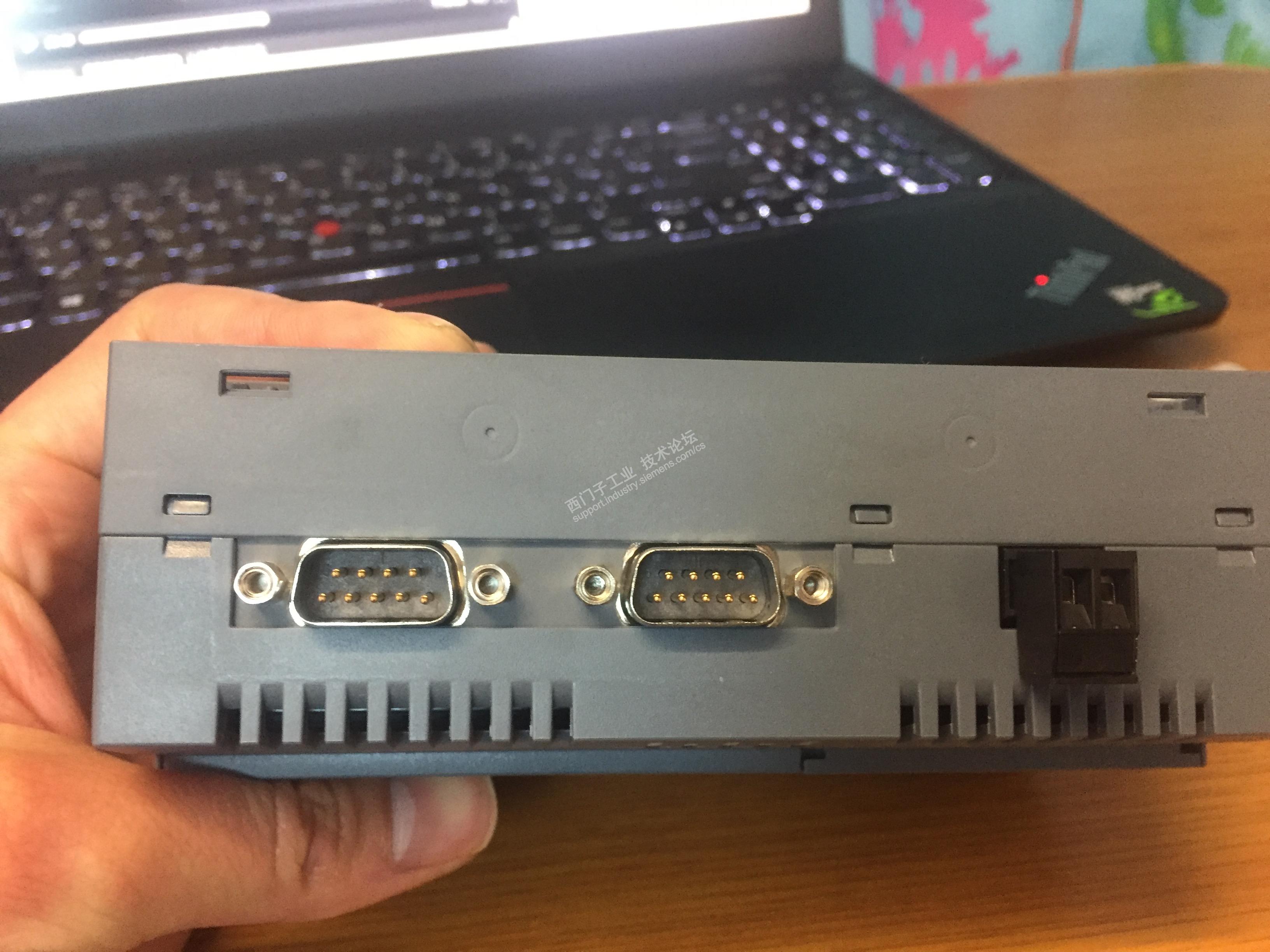

顶部为两个串口和电源接线端子

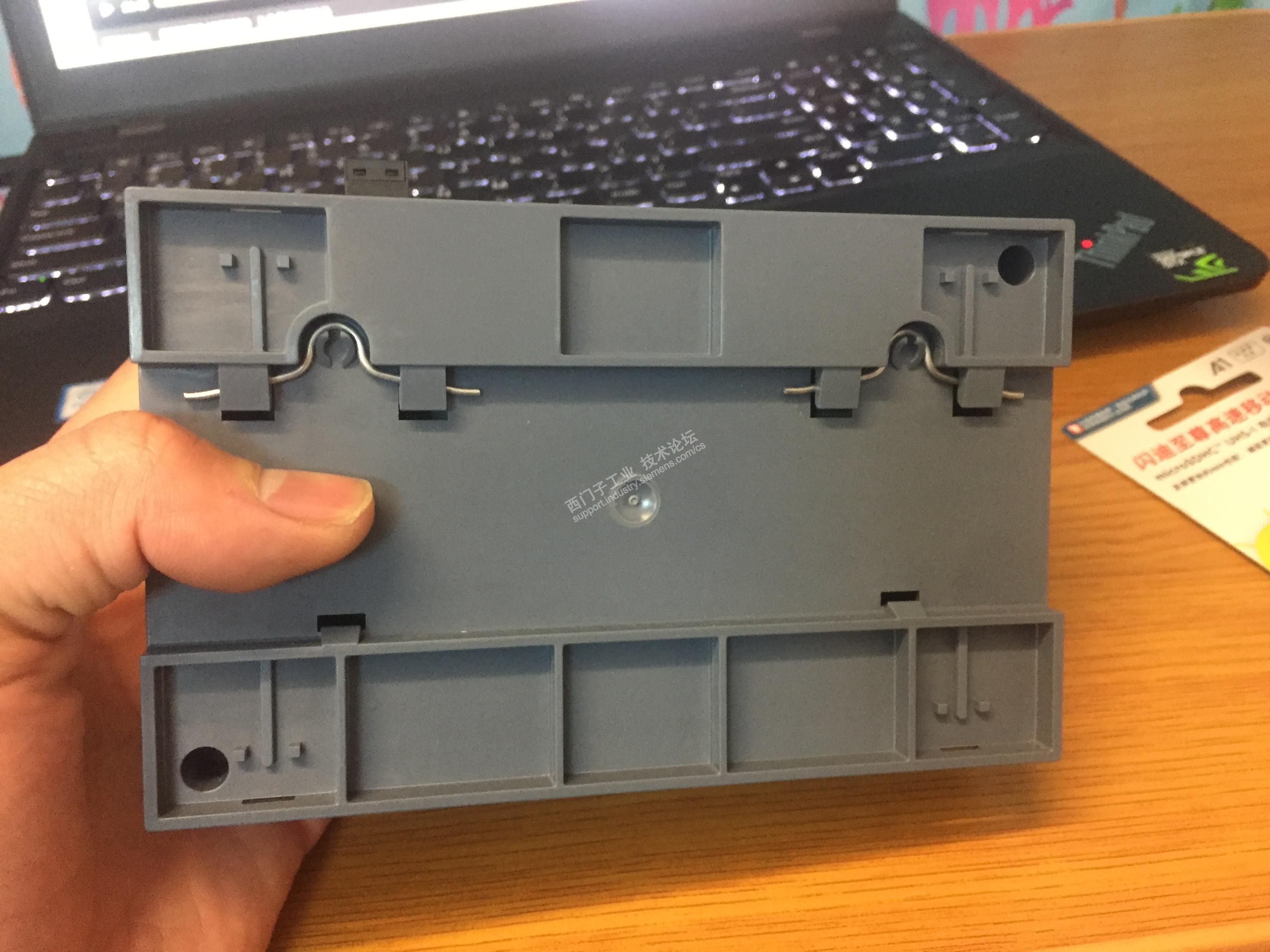

背面是U形导轨卡槽,用于导轨安装

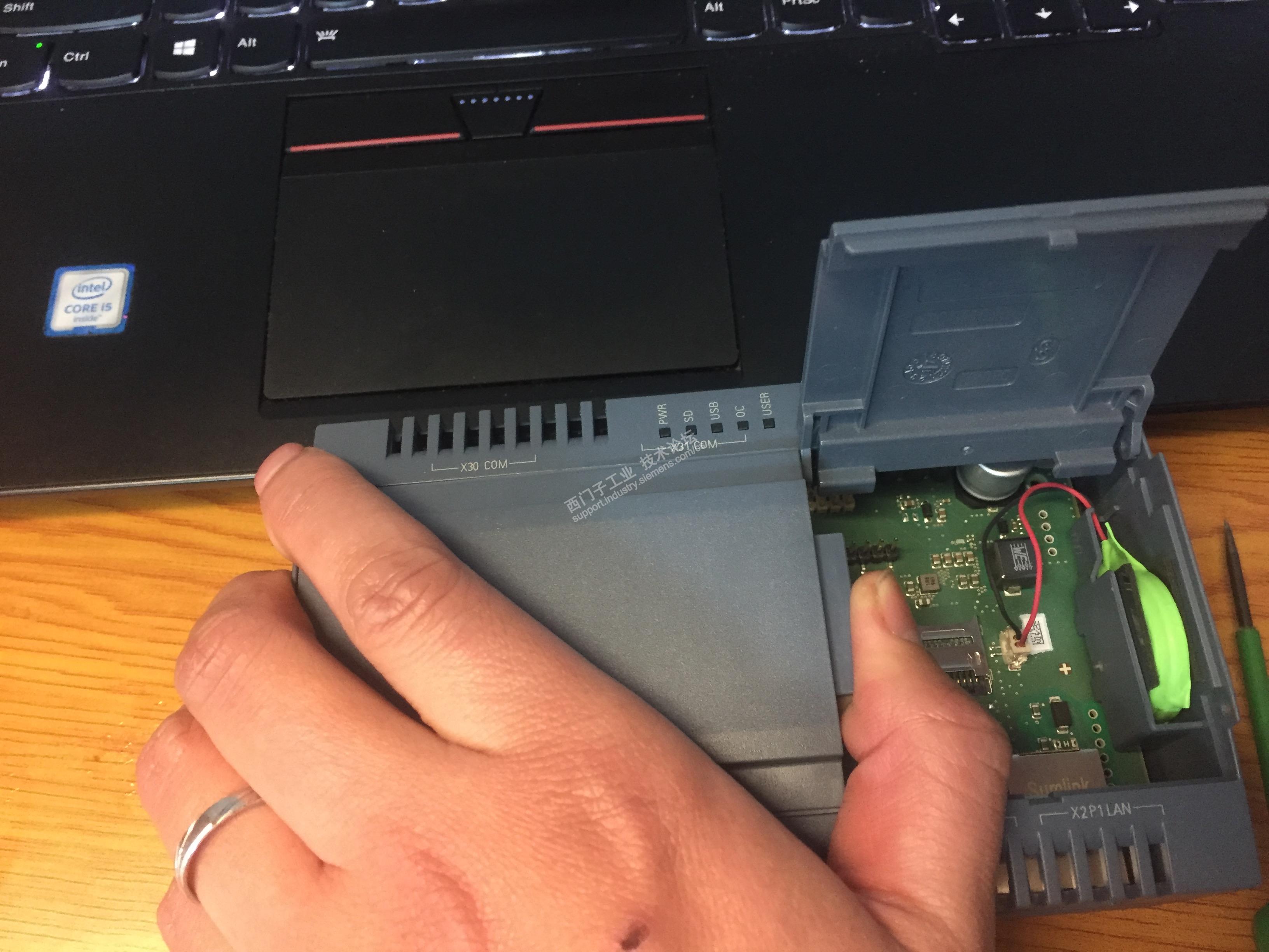

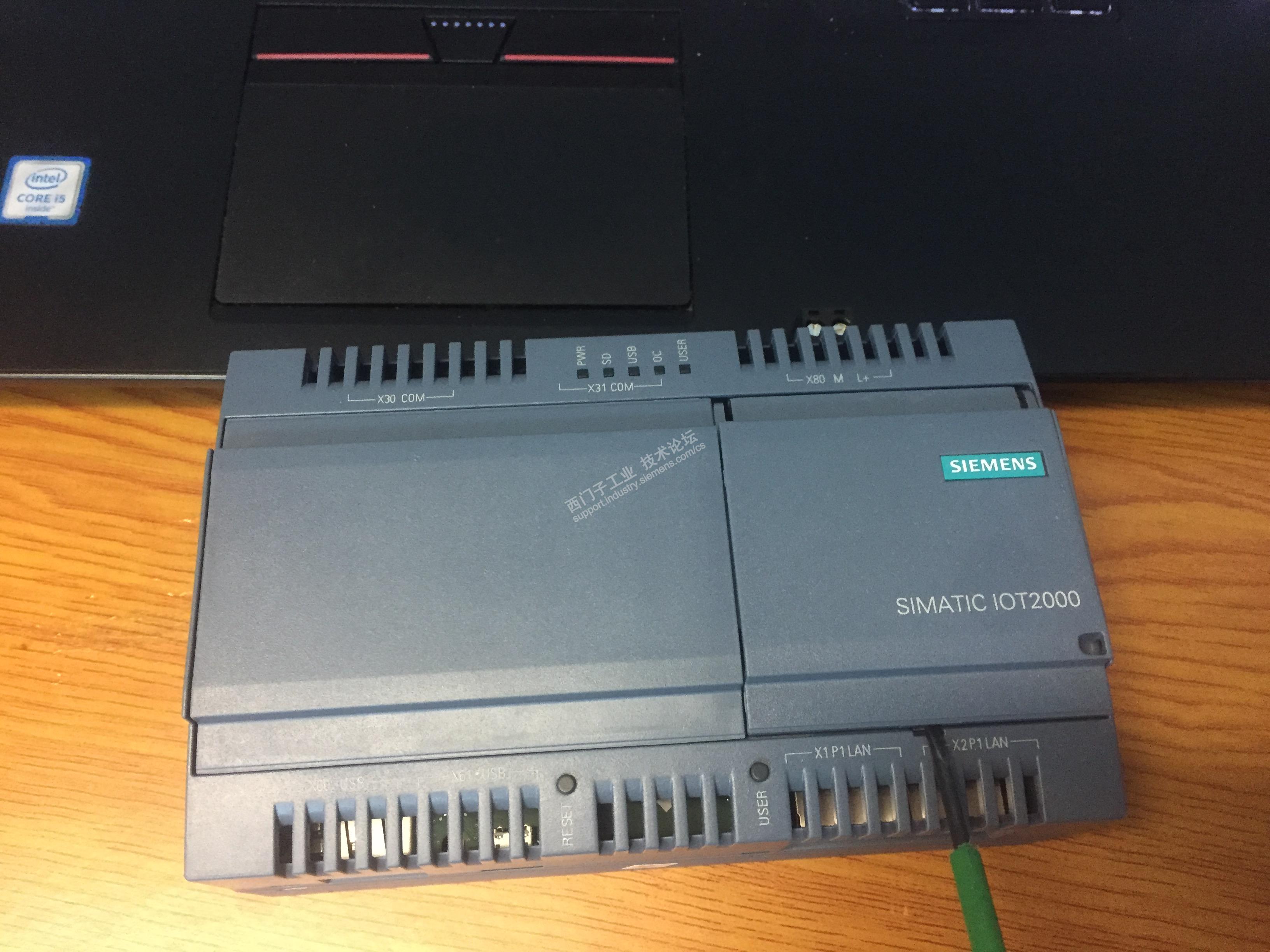

正面上面一排为状态指示灯,下面有一个是复位按钮一个是可以用户自定义按钮。正面中间是两块盖板,左侧是插入式,右侧是翻盖式。拆正面盖板从右侧翻盖盖板开始拆。
然后掰开左边盖板。

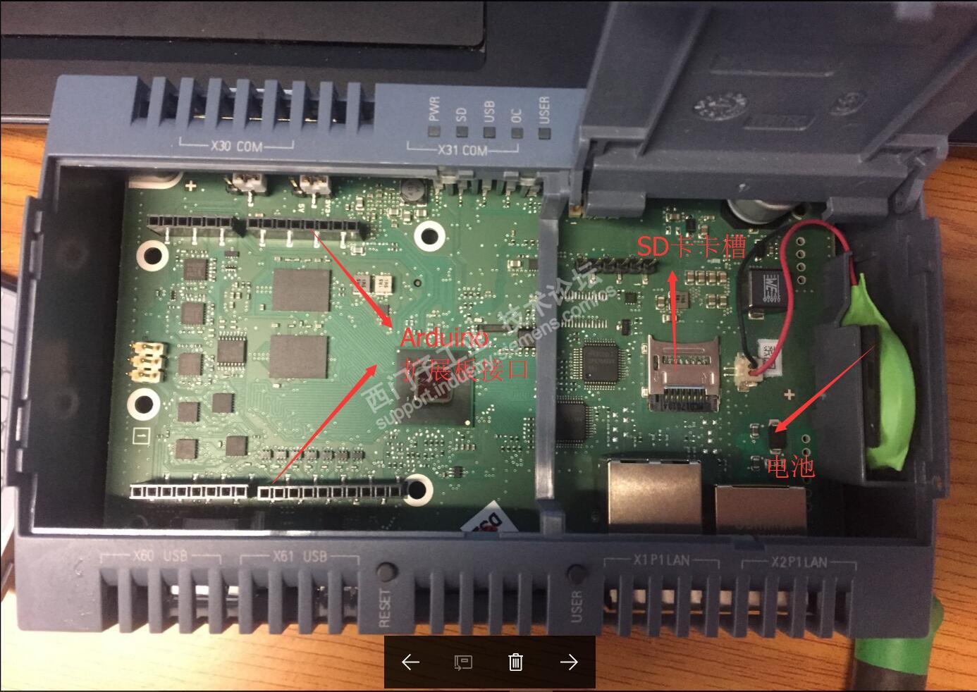

拆掉盖板就能看到内部主板正面了, 主要有Arduino扩展板,SD卡卡槽,电池这三样值得关注的东西

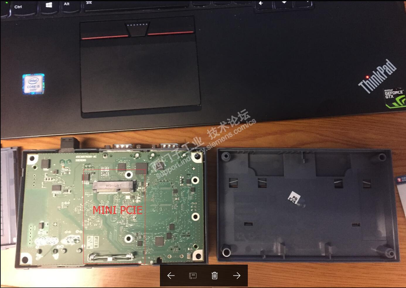

前面没啥好看的了,那就拆后盖吧
主板背面主要有一个MINI PCIe接口,标准的应用可以安装Mini PCIe WLAN 卡的实现无线接入

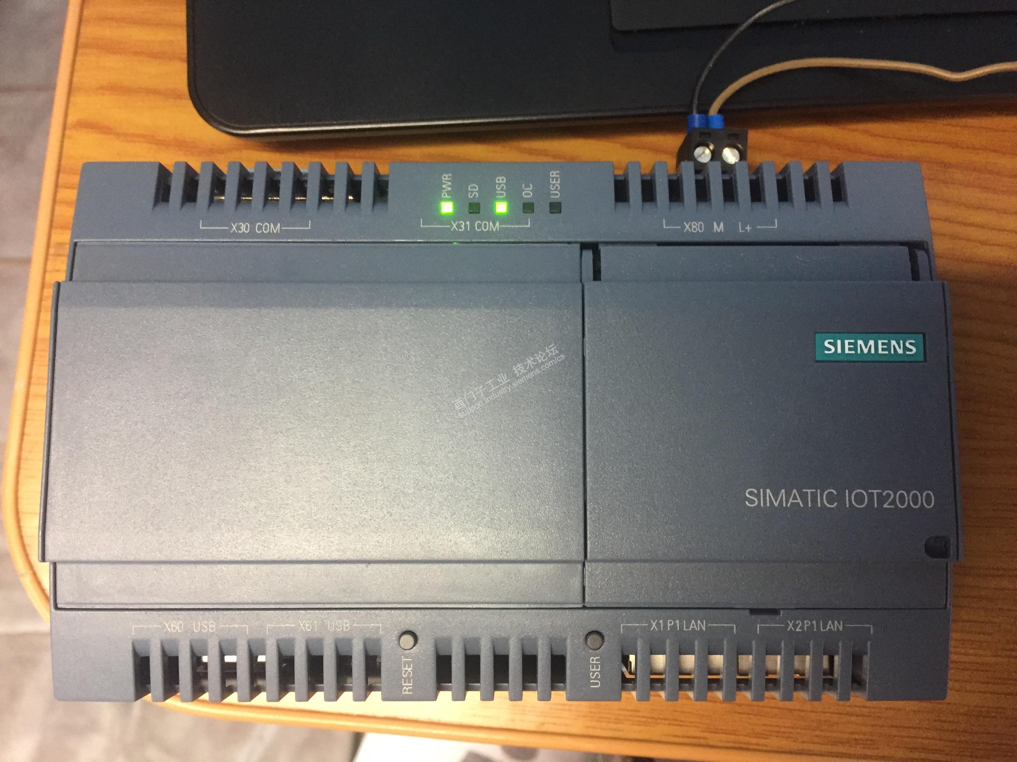

全部还原通个电开个机吧,貌似指示灯都正常。
