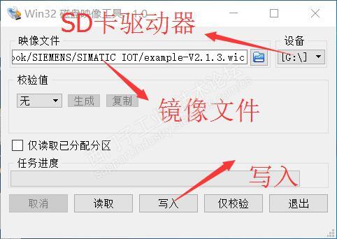

联机前首先需要准备三个软件分别为:
1、SD-Card Example Image:这是西门子提供的IOT2000的操作系统的镜像文件,是基于Yocto Linux操作系统。当然也可以自己定制,不过这应该是进阶阶段的工作了。我这个小白当然先学好官方的吧
官方下载地址如下:https://support.industry.siemens.com/cs/document/109741799/simatic-iot2000-sd-card-example-image?dti=0&lc=en-WW
2、PuTTY:这个一个远程桌面的软件用于连接IOT2000。
官方下载地址:https://www.putty.org/
3、Win32 Disk Imager:把1的镜像文件写入SD卡上的软件
官方地址如下:https://sourceforge.net/projects/win32diskimager/
准备工作做完开始用Win32 Disk Imager把Example Image写到SD卡

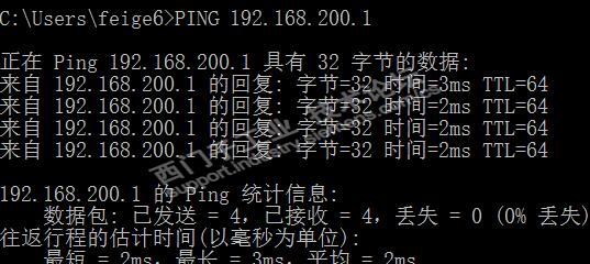

OK没问题的话就安装到IOT2000中去,当然是在断电情况下操作。安装完后重新通电,IOT2040有两个以太网口,X1P为固定IP,默认地址为192.168.200.1,X2P为DHCP协议,可以自动获取IP。那就先用X1P吧,把自己的笔记本网口IP设置为192.168.200.2插上网线。先用命令PING一下测试成功

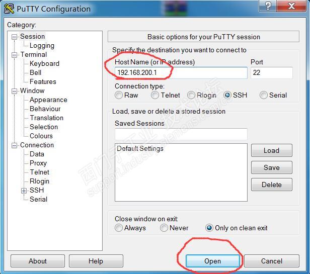

安装好PuTTY软件打开填写X1P默认IP,然后登陆
第一次通讯正常会有这样的提示,点击是

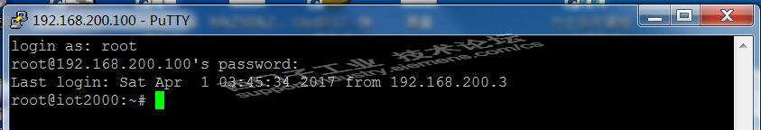

重新登陆时候系统会要求输入密码

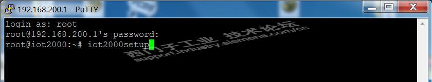

再来修改个IP地址,根据视频中心的教程修改IP方法可以通过Linux命令直接修改系统文件来完成,或者利用iot2000setup tool这个工具(我的理解就是Linux下的一个小应用程序吧)。对于我这个Linux白痴我选择先用后者吧。输入命令:iot2000setup
回车后打开软件界面
这个工具还有很多设置功能,比如也能进入登录密码修改。

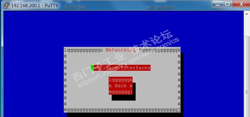

还有其他设置等以后慢慢测试吧,我们先试试修改IP,进入Networking
可以看到当前两个以太网口的IP,X1P:192.168.200.1 ,X2P是dhcp。
修改个200.100试试先,修改完选 OK 回车
重新登陆原来IP失效,输入192.168.200.100登陆成功。说明修改完成
