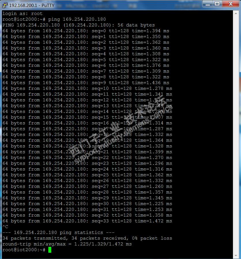

第一步首先测试一下iot2040是否联网,硬件上可以通过X2P1LAN 口联上已经上网的路由器,因为X2P1LAN 默认是自动获取IP地址。所以也不需要特别的IP设置,练上后可以测试一下IOT2040是否联网,测试方式为利用PING 指令,直接PING 一个网址如:www.baidu.com

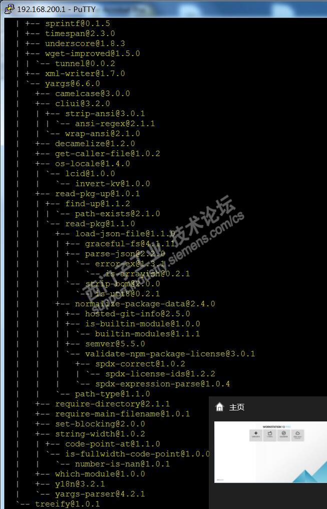

如果PING 成功然后就如上图,但是Linux下的PING命令不会自动终止,会一直PING下去。结束通过快捷键 CTRL+C。打开文件目录 cd /usr/lib/node_modules  输入 npm install node-red-contrib-opcua  开始安装 OPCUA
安装的过程还是有点时间的,请耐心等待
安装完了有如下信息

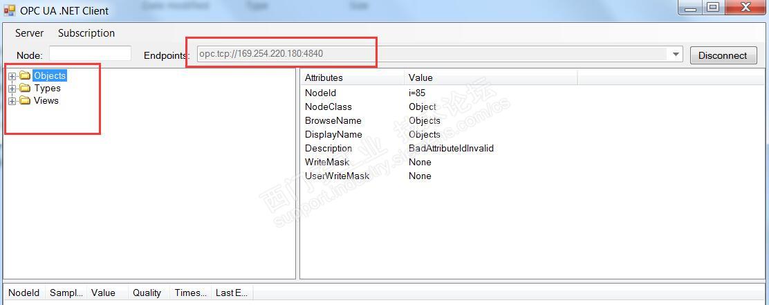

好不容易装完博途,but发现好像白忙乎了。S7-1500 Software Controller是软PLC没错,可以安装在Windows操作系统下,可以实现所有 S7-1500 硬PLC的功能。属于西门子老一代软PLC WinAC RTX的升级版。But重点来了,S7-1500 Software Controller和WinAC RTX最大的区别就是只能安装在西门子自家特定的工控机上。一句话概括,就是需要硬件支持。这让我想起西家的总线协议PN和DP,果然在封闭的道路上越走越远。没办法,只能PASS掉S7-1500 Software Controller。然后我找了另一款有名的软PLC,beckoff的twincat安装在一台PC机上,并且安装了OPC UA配置好Server。下面就把这台PC当做一台带有OPC UA Server的PLC了。先用自己的笔记本和PLC做一个OPC UA的测试连接。这时候推荐一款西门子自家的OpcUA.Client
Siemens.OpcUA.Client.rar
把笔记本的以太网口和PLC的OPC UA的以太网口配置在同一网段。在Endpoint里面设置好PLC的IP和端口号然后连接,正常会看到PLC OPC UA node下所有可读写的一些变量。
可以看到PLC的一些变量,同时可以查看变量的NodeID。这个之后会用到。

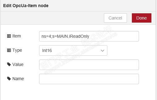

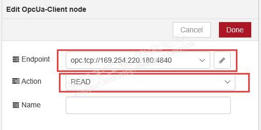

用浏览器打开node-red界面,从左侧拖拽三个node控件到一个Flow里面去
Inject:用来设置要访问的变量的nodeID
OpcuaClient:用来设置OPCUA连接参数

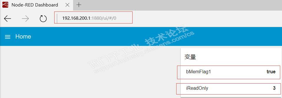

设置完成后把node直接连接起来形成一个“流”,这样一个读变量的编程就算完成了,然后下载到iot2040里面
如果看到这样的提示,那么恭喜你至少OPC UA链接成功了

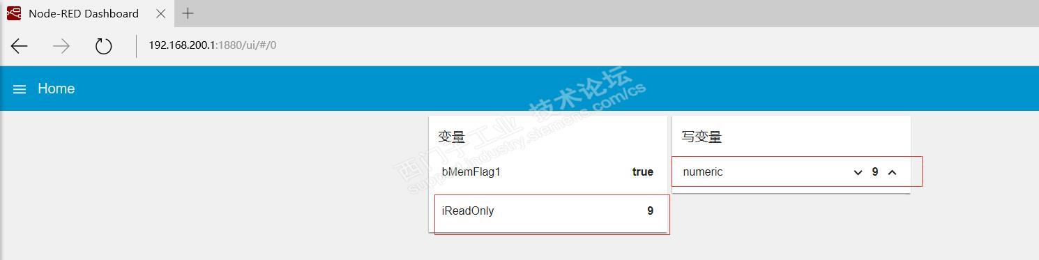

在浏览器中输入http://192.168.200.1:1880/ui,就能打开监视窗口了,因为我读的变量是一个bool型,所以显示的text 为TRUE或者FALSE。我后面还监控了一个int类型的数值,显示为3.

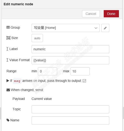

读没问题了,再弄一个写试试。同样拖了三个控件,
Numeric:用来输入数字,但是好像不是调用数字键盘的。是一个增减控件
OpcUa-Item:作用和上面的Inject类似
OpcuaClient:;同上。
然后连线下载到iot2040,打开ui操作<,>写入和读取的数字变化一致。
