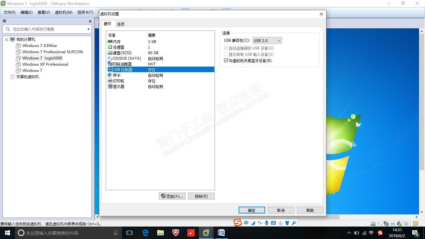

2.在物理机中右击此电脑>管理>服务和应用程序>服务,确认VMware USB Arbitration Service启动类型为自动,并启动此服务。
3.在虚拟机中确认添加了USB控制器,并勾选自动连接新的USB设备。如未添加请在开启虚拟机前右击虚拟机>设置>硬件>添加>USB控制器,并勾选自动连接新的USB设备。

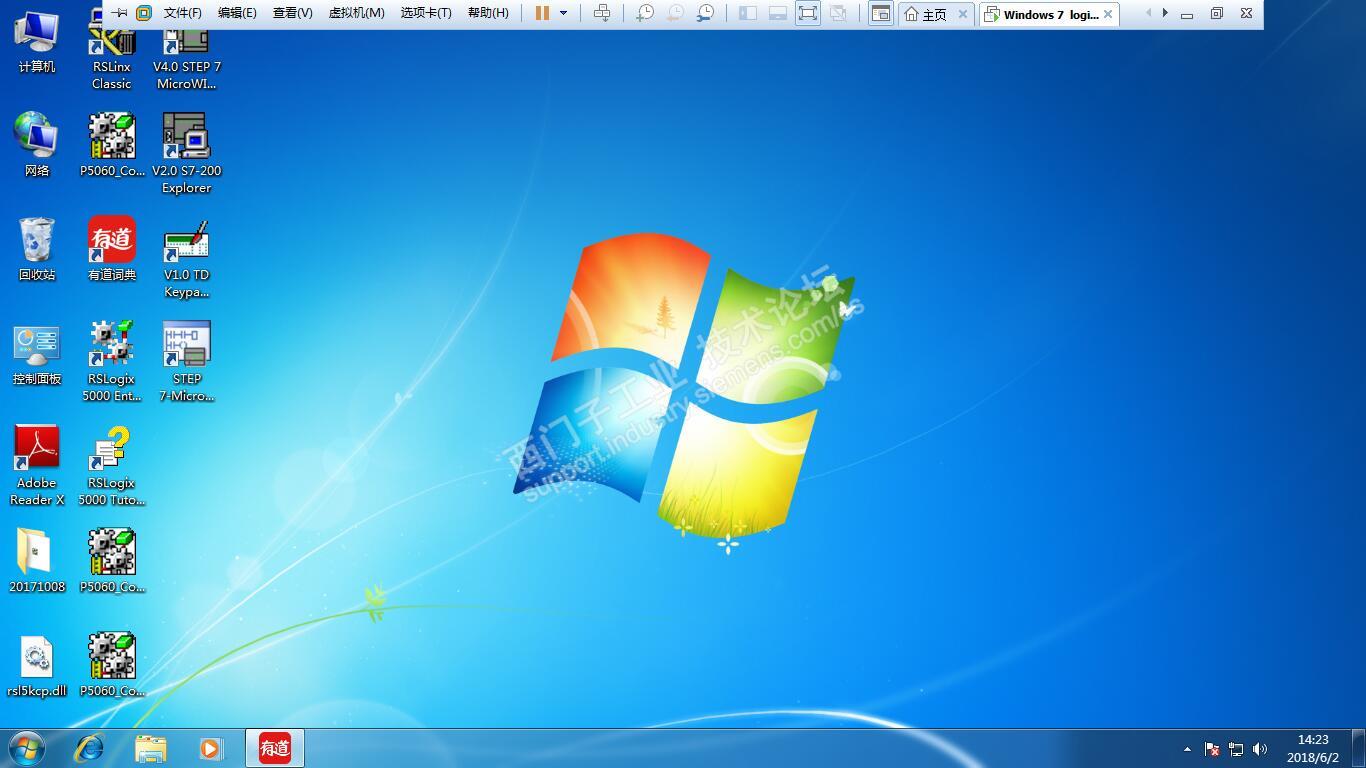

5.如果Siemens USB/PPI Multi-Master Cable驱动安装不成功,在虚拟机中右击计算机>管理>设备管理器>人体学输入设备里会出现Siemens USB/PPI Multi-Master Cable,右击此项在属性>常规里显示没有为该设备安装的驱动。此时右击Siemens USB/PPI Multi-Master Cable,将其卸载。然后重新扫描检查硬件改动。如图,这样就正常了。
6.然后右击虚拟机>可移动设备>Siemens USB/PPI Multi-Master Cable>连接(断开与主机的连接)。

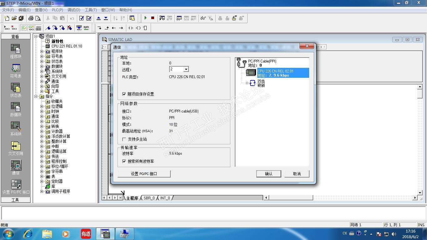

7.再次打开STEP 7 MicroWIN,设置PG/PC接口,连接CUP成功。
