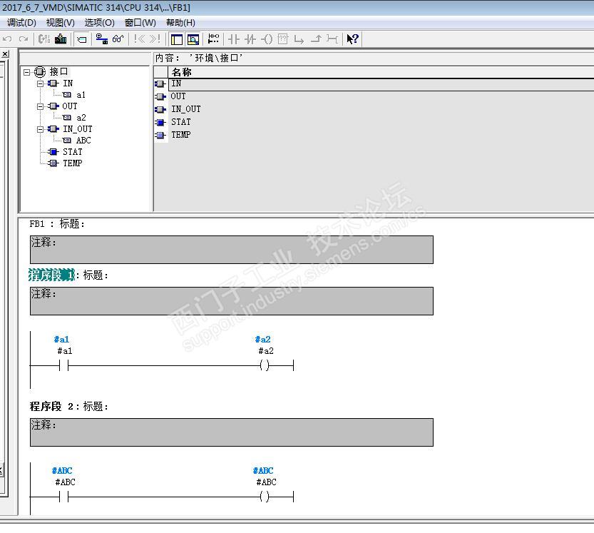

FC 块里面的逻辑以及接口
FB块里面的逻辑以及接口

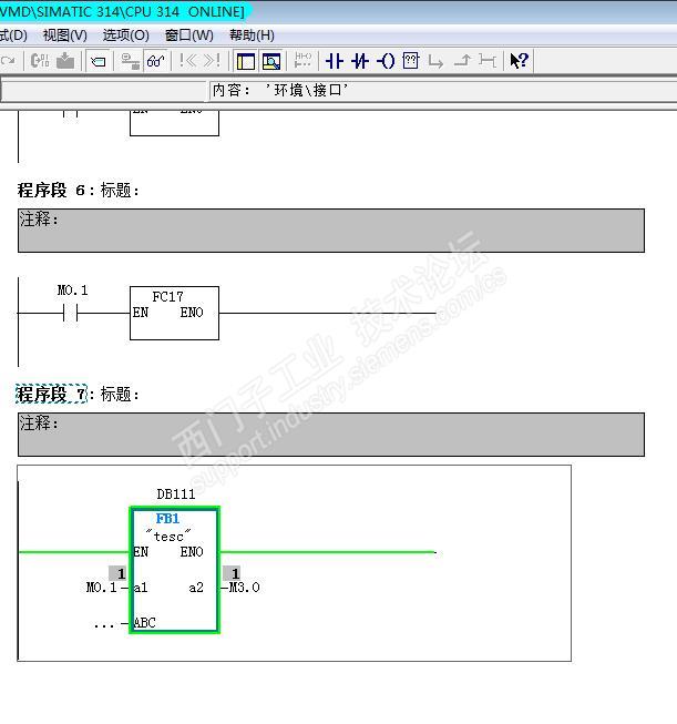

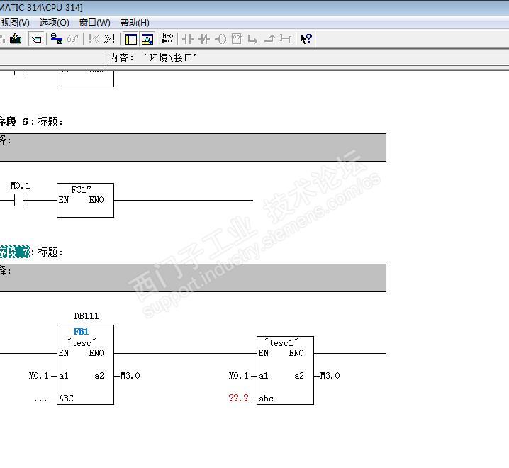

FB在OB块调用运行正常
FC调用时没有分配参数时出现错误编译通不过
当然FB是多了一个背景DB,但是的确有它的优势。
还请Z版多多指教!!

如果是非优化的FB,也是可以不输入参数的。
优化块,当InOut参数类型是结构、数据块等复杂类型的时候,以引用的方式传递参数,是不占用地址的,在 背景数据块中没有他的位置,所以必须填写实参,非优化块,会预先分配地址,所以可以使用背景数据块的值作为默认参数
