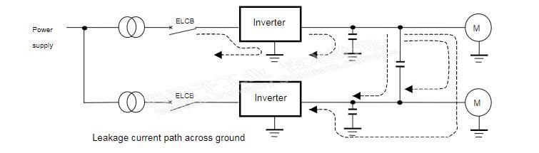

请教个问题,都说如果变频器接在漏单保护器上,如果接了电机,由于漏电流的存在就会跳闸,那么如果我不接电机是否还会跳闸呢?

漏电不一定是从负载侧产生的,很多线路板本身也有220V等电源接入,从设计的角度,如果连接或者使用不当都会产生漏电,

楼主首先要搞清楚“漏电流”的概念是什么,这玩意儿是无法避免的。引起它的因素不止有输出回路电缆的分布电容,还有前面输入线路,而且内部也不完全是绝对绝缘的。多多少少都有一定的“量”,只不过看它的量对正常的运行使用有没有直接的影响或者不影响。

 不接一样存在,,照样跳闸,漏电流是功率原件产生的,,

漏电流取决于变频器的载波频率、输入、输出布线系统和长度。
