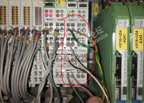

回来后开始忙碌,我们的冷床坏了,然后所有的热管子吊到了缓存区,结果悲剧了,缓存区的编码器没有防护罩被烫坏了,导致24V短路 M00_F143跳闸,在没有找到短路处时试送了一次过了十几分钟又跳闸,开始找原因才发现编码器被烫坏。
由于编码器烫的面目全非看不到型号,插头也被完全烫坏,电缆也烫坏一部份,只能到仓库找了个一看差不多样子,型号:ATM60-A1A0-K19装上去,结果没有数据。
开始怀疑模块也坏了,换上新的模块也是没有数据。
没办法把编码器插到其他正常的同样的编码器处也没有数据。
再仔细一看正常的地方编器型号为ATM60-A1A0-K18,新的型号和原来的不样,可是仓库没有ATM60-A1A0-K18

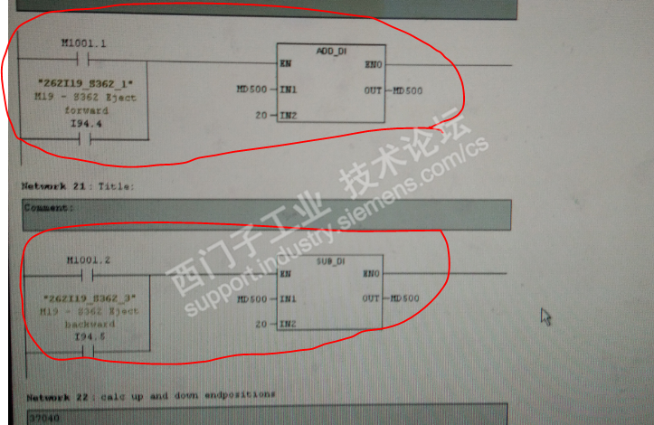

为了能让生产持续,我决定改程序如下:

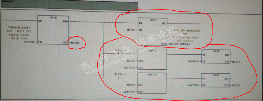

PID592是读取的编码器送到DB1022.DBD144内,DB1022.DBD144有几处在用,M1001.1和M1001.2分别是操作油缸上下的。
我就在后面加了程序当M1001.1工作时来仿真编码器数值变大,当M1001.2工作时来仿真编码器数值变小,20是PLC扫描周期内加减的幅值。
上面的程序是当加到限制值后,认为油缸升到位。
                     当减到限制值后,认为油缸降到位。
等生产结束后,准备加一个下限位传感器,来保证钢管过来时不会撞到油缸翻转架。
通过测试,生产又可以继续了,还不用编码器,比起老外的高大尚的编码器真实用。
